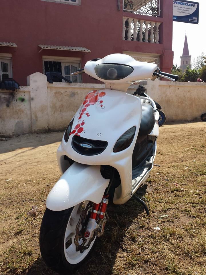

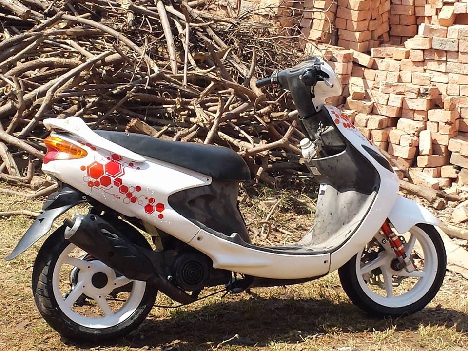

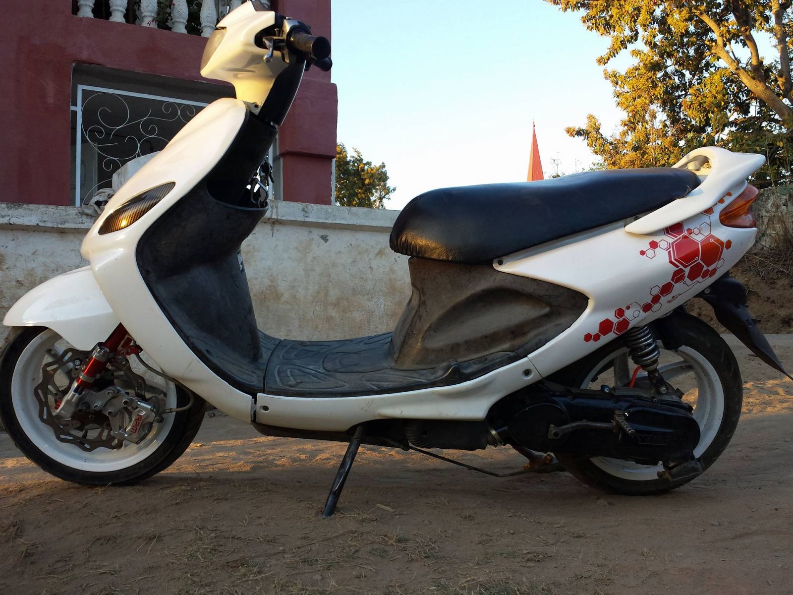

mims11 Posté(e) le 20 septembre 2017 Signaler Posté(e) le 20 septembre 2017 (modifié) Salut tout le monde! Depuis que j'ai vendu mon booster next gen, j'ai eu envie de refaire un projet un peu plus inhabituel, j'ai commencé a travailler sur un yamaha axis à propos du moteur , j'ai portée le cylindrée 52 mm d'origine à 58.5mm,j'ai utilisé un carburateur Dell'Orto 21, un clapet Stage6,embrayage complet malossi deltacluch,variateur malossi,j'ai pris l’allumage 2JA d'un MBK et non un rotor puisque j'ai besoin des eclairages , pour couronner le tout j'ai opté pour une échappement chicken ! niveau estethique , j'ai pris des jantes de 13 pouce d'origine aprilia Sr , un disque de frein fait maison, Si vous avez des remarques, d'autres idées constructive ,n’hésitez pas à proposer Modifié le 21 septembre 2017 par mims11
jimmy@ Posté(e) le 20 septembre 2017 Signaler Posté(e) le 20 septembre 2017 sympa ce scoot , bien vus les jantes , elle vont bien. j'ai déjà vu ces fourreaux de fourche (ali express ? ).
Max Blackbird Posté(e) le 20 septembre 2017 Signaler Posté(e) le 20 septembre 2017 sympa,c'est une vitrine ali express,lol

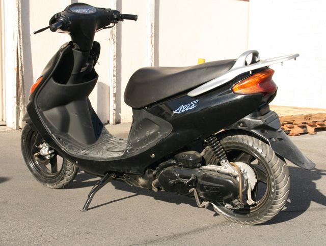

fred82000 Posté(e) le 21 septembre 2017 Signaler Posté(e) le 21 septembre 2017 salut connais pas ce scoot la ça a lair sympas et en plus tu pourrais faire revendeur de pièce aliexpress ( a prendre avec humour bien sur )
mims11 Posté(e) le 21 septembre 2017 Auteur Signaler Posté(e) le 21 septembre 2017 hahaha! c'est comme ça l'apparence d'origine, avec des jantes moches apparament c'est axis glide 100 le nom
