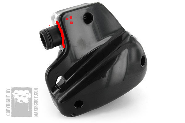

S2ede56 Posté(e) le 21 septembre 2017 Auteur Signaler Partager Posté(e) le 21 septembre 2017 il y a 15 minutes, fred82000 a dit : moi pareil mais parfois tu es obliger pour que sa fonctione bien https://imgur.com/a/5i2LL Du coup 3 troue ici ? Lien vers le commentaire Partager sur d’autres sites More sharing options...
Invité Posté(e) le 21 septembre 2017 Signaler Partager Posté(e) le 21 septembre 2017 Oui. Lien vers le commentaire Partager sur d’autres sites More sharing options...

jimmy@ Posté(e) le 21 septembre 2017 Signaler Partager Posté(e) le 21 septembre 2017 tu coupe le tube et tu agrandi le troue de 1 cm de diametre de plus .(en rouge sur la tof.) Lien vers le commentaire Partager sur d’autres sites More sharing options...
Jean-Mitch Posté(e) le 21 septembre 2017 Signaler Partager Posté(e) le 21 septembre 2017 En vrai j'aurais fait les trous derrière, là ça risque de prendre la flotte :\ Lien vers le commentaire Partager sur d’autres sites More sharing options...
fred82000 Posté(e) le 21 septembre 2017 Signaler Partager Posté(e) le 21 septembre 2017 les troup se fon devant jamais deriere car ton air frais viens de devant pas de deriere la ou tu as la chaleur moteur Lien vers le commentaire Partager sur d’autres sites More sharing options...
Max Blackbird Posté(e) le 21 septembre 2017 Signaler Partager Posté(e) le 21 septembre 2017 ou plus simplement tu baisses ton gicleur 1 Lien vers le commentaire Partager sur d’autres sites More sharing options...
jimmy@ Posté(e) le 21 septembre 2017 Signaler Partager Posté(e) le 21 septembre 2017 (modifié) il y a une heure, OncleMitch a dit : En vrai j'aurais fait les trous derrière, là ça risque de prendre la flotte :\ a linterieur de la baa , il y a un (ou des) conduit pour le passage de l'air , ça n'as pas été étudier pour rien , faire des trous n'importe ou peturbe le flux d'air (il y a comme une tempète dans la boîte quoi) ça doit circulé librement , pour ça que je recommande seulement d'agrandir l'enté d'air de la boîte (1.5/2 cm) et tu peux même remetre un tube du nouveua diametre.ça marcheras mieux et feras moins bricolage. Modifié le 21 septembre 2017 par jimmy@ Lien vers le commentaire Partager sur d’autres sites More sharing options...
S2ede56 Posté(e) le 22 septembre 2017 Auteur Signaler Partager Posté(e) le 22 septembre 2017 (modifié) il y a 21 heures, jimmy@ a dit : tu coupe le tube et tu agrandi le troue de 1 cm de diametre de plus .(en rouge sur la tof.) oula trop de réponse Du coup cette aprem , j'ai tester sans le couvercle et la mousse Stage6 et il marchais vraiment bien . j'ai pas encore percer le couvercle , le problème c que si j'agrandi le troue j'ai peur de casser la boîte car il vraiment prêt du bord t_t https://imgur.com/a/1epaf https://imgur.com/a/f8rJU il y a 20 heures, jeff lee a dit : ou plus simplement tu baisses ton gicleur je n'est qu'un gicleur de 90 / pour du 70 fonte ça me parait pas beaucoup déjà.. ( pte que ça a rien à avoir avec le cm3 ) Modifié le 22 septembre 2017 par S2ede56 Lien vers le commentaire Partager sur d’autres sites More sharing options...
