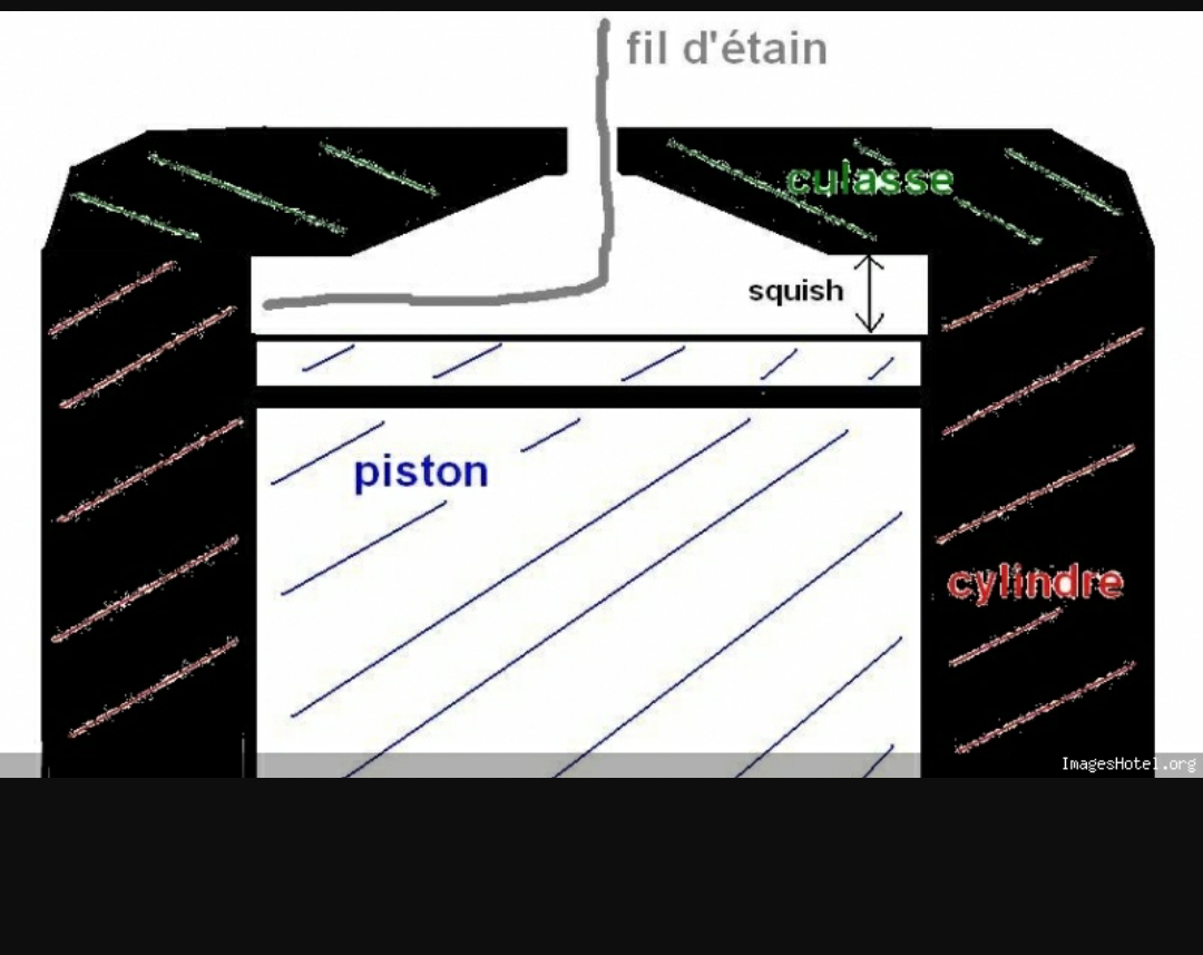

Quoique il en soit tu devra régler le squish.

et le squish pour le fait il te faut du fil d'erin de 1mm et un piet a coulisse

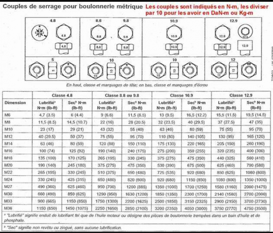

Sinon pour le Squish je sais comment ça se passe, mais je voulais juste savoir si ça faussait les résultats de ne pas serrer au couple et de serrer uniquement au cliquet en croix ? Parce que j'ai pas de clé dynamo.. :/
il y a 24 minutes, OncleMitch a dit :
C'est quand même 30€ une clé dynamo :(
salut, je dirais 60€ pour pouvoir en trouver une bonne qui est précise et du bon couple.
À l'instant, donkishock a dit :
C'est quand même un investissement, surtout que je l'utiliserai que très rarement... :\
il y a 57 minutes, OncleMitch a dit :
Tu as ouvert le lien ?

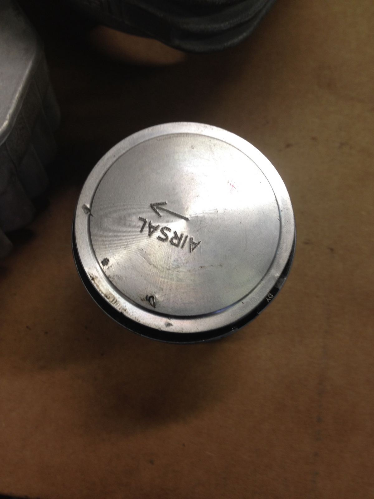

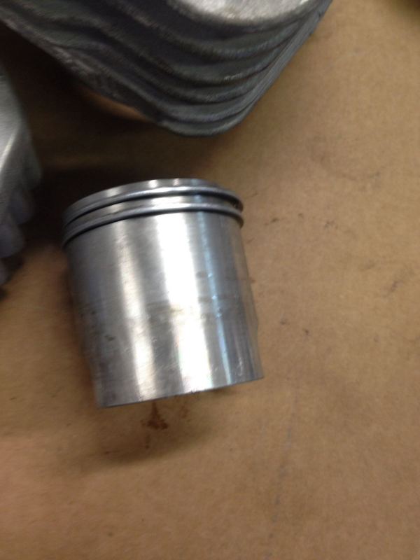

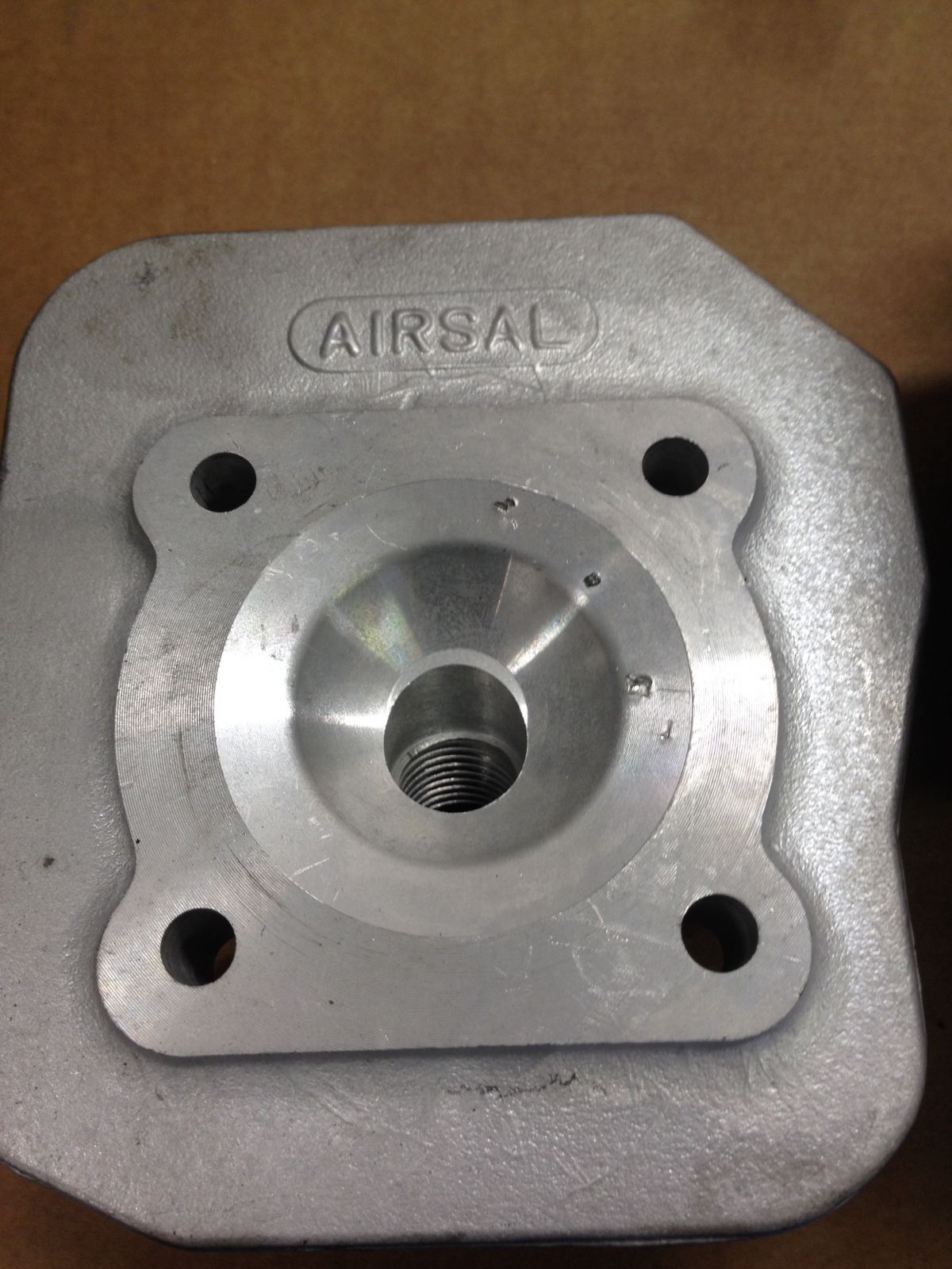

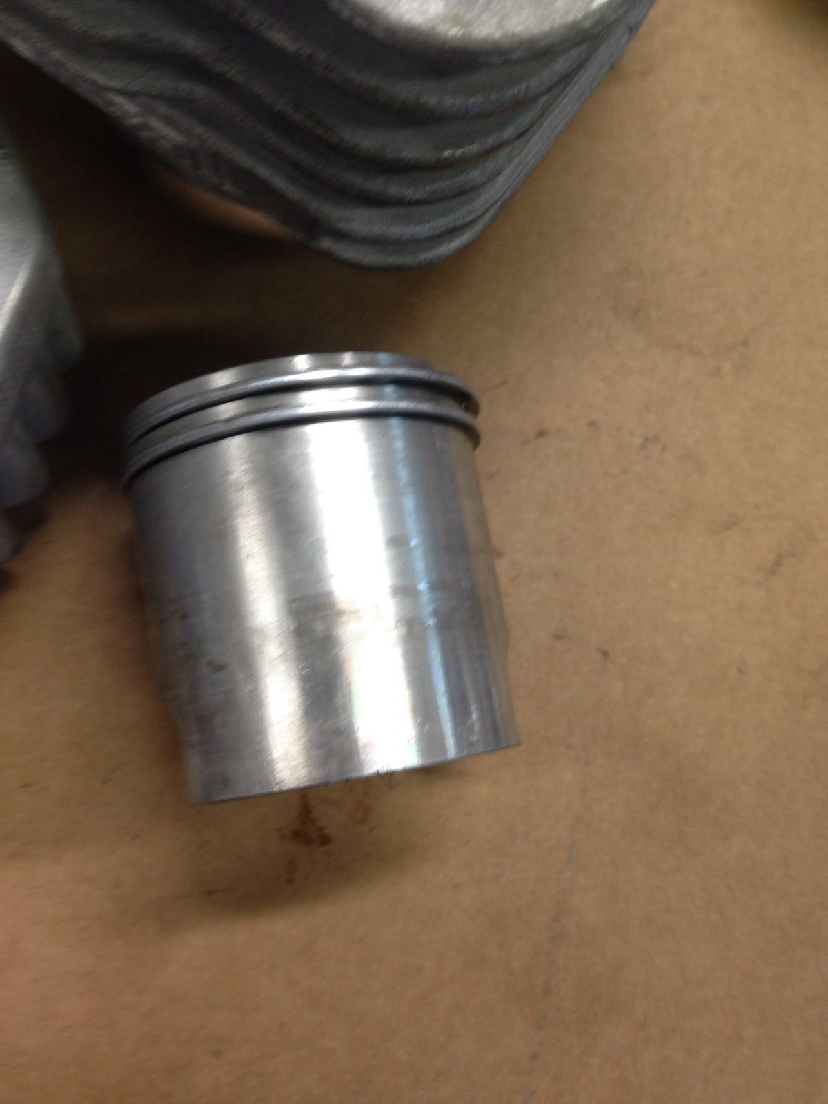

Je up, parce que j'ai trouvé le Kit Airsal 70cc que je voulais d'occasion sur leboncoin pour 30€ avec la culasse https://www.leboncoin.fr/vi/1148652221
D'après l'annonce il a l'air d'être livré sans joints (pas un souci..) mais d'être en plutôt bon état, le piston est propre et la flèche est encore inscrite dessus...

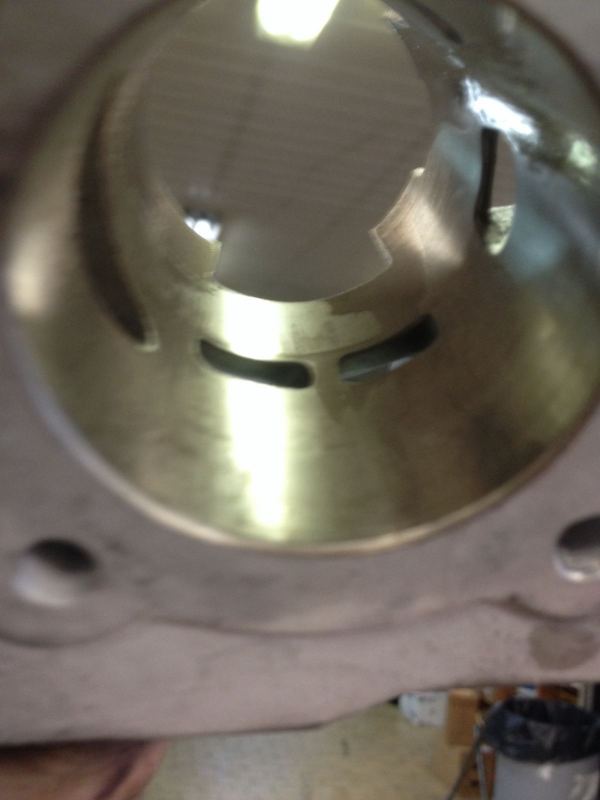

J'ai envoyé un message au mec, il le vend car il a remonté un scoot pour son grand-père, du coup il l'a remis d'origine...   Le kit est encore dispo et il peut me l'envoyer. Je vais lui demander des photos du nikasil, du piston et du plot de la culasse pour être sûr.
Vous en pensez quoi ? Si c'est pas de la douille, il me manquera plus que des joints neuf, des gicleurs pour le carburateur et j'aurais fait l'affaire du siècle :)
il y a 31 minutes, fred82000 a dit :
salut
sans photo on ne peux pas en penser grand chose a voir si pas de rayure au cylindre sa vos le coup pour se prix la les joint coute pas cher
Je lui ai demandé des photos de l'intérieur de cylindre et de la culasse, j'espère qu'il est bon état :)
Je viens de voir que la pochette de joints diamètre 46mm Airsal pour Peugeot coutait 2€, donc ça ferait le kit 70 à 45€ avec les frais de port, franchement ça serait cool :)
Sur du nickasil ça se rattrape pas.
Je le monterai pas mais attend d'autres avis.
