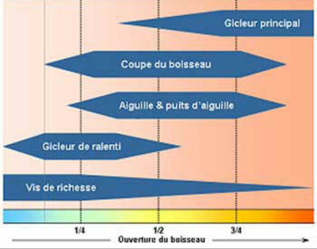

Il y a 8 heures, Barry/Sheene a dit :
Bonjour je me suis pas pencher sur ton soucis mais voilà ceci en espérant que cela t'aide à situé les choses
Salut,
Alors pour la coupe du boisseau, sur le do 17.5 phva y a pas de boisseau différent, c'est un de base en plastoc, un seul modèle donc, ça se règle pas sur celui là. Ensuite ce tableau dans la réalité n'est pas tout à fait exact, à force de faire des réglages carburateur tu le vois, mais c'est le mieux pour ce faire une idée à l'heure actuelle; ça dépend surtout du type de carburateur, par exemple les polini cp ont des gicleurs kehin qui font que l'aiguille agis dés le début de régime car elle est très longue et le gicleur aussi, il y a un tutoriel sur l'aiguille expliqués mais je sais plus où il se trouve...
Ah aussi sur ce modèle de carburateur DO y a souvent une aiguille trop grosse qui rend difficile le réglage dés que tu augmentes un peu la puissance du scoot, si tu la démonte regarde dessus il doit y avoir ecrit une lettre avec un chiffre, prend une loupe, si c'est A20 ou A14 c'est un peu gros comme aiguille , trouve une A7 par exemple, plus simple à régler parce que plus fine.Bon pour finir, jouer avec l'aiguille revient à peut pret à changer de gicleur principal, c'est a dire qu'en baisant d'un cran l'aiguille(plus d'essence) ça revient à peu pret au même que de mettre un gp plus gros d'1 ou 2 points.
