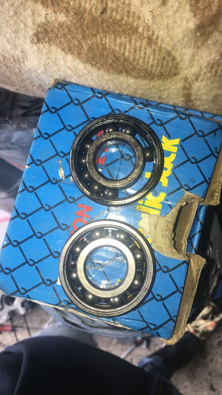

NaTiiKzXLVIII Posté(e) le 4 octobre 2017 Auteur Signaler Posté(e) le 4 octobre 2017 Roulement dû vilebrequin côté variation qui était bel et bien mort! En voici la preuve!
Invité Posté(e) le 4 octobre 2017 Signaler Posté(e) le 4 octobre 2017 En effet il est mort les billes sont tombées au démontage ?
fred82000 Posté(e) le 4 octobre 2017 Signaler Posté(e) le 4 octobre 2017 ah oui pas beaux a voir du tout la
NaTiiKzXLVIII Posté(e) le 6 octobre 2017 Auteur Signaler Posté(e) le 6 octobre 2017 Les billes sont resté calé dans le roulement, une fois démonté elles sont tombé.. Je peux dire que j'ai eu de la chance !
