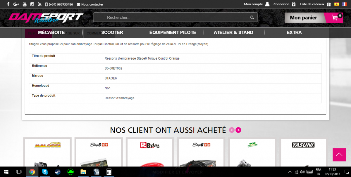

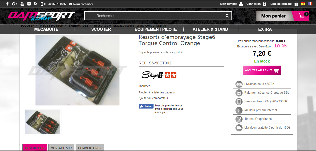

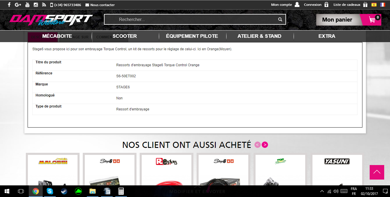

ressort embrayage Stage6 sport pour piaggio ces cela qui si monte dessus et pas les minareli je parle par expérience vécu et tu montera les orange si trop dur tu passe en blanc
