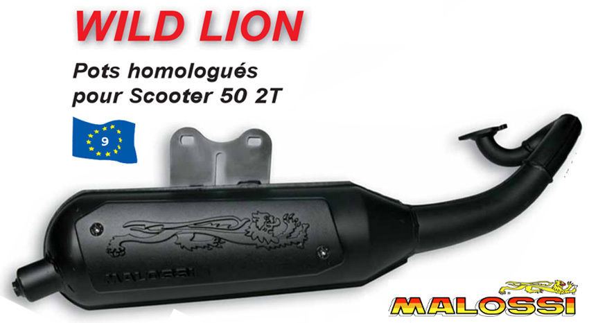

Salut les amis voilà je compte remettre mon vieux pot malossi celui dans la foto car le yasuni faire un bruit énorme,est ce que je peux garder le carburateur 17 où je dois remettre le 12?avec je dois changer le ressort embrayage par un jaune ou un blanc malossi ??
Merci

Bonsoir, Tu peux laisser le 17.5 juste si il faut faire réglage carburateur si le pot est moins puissant (donc appauvrir le gicleur de 5 points) soit le pot est plus puissant donc enrichir de 5 points le gicleur  et tu peux laisser tes ressorts tel quels.

Bonjour si le yasuni fait du bruit la laine de roche est peut-être cuite change la pour voir.
Sinon pour les nouveaux réglages ça se rapproche de l'origine du coup tu devra sûrement diminuer le gicleur.
salut
en carburateur le 17,5 passe sans souci juste faut le re régler ces tout
en ressort tu monte du blanc malossi sa ira bien
mais si ton yasuni r fait du bruit ces que ta laine de roche t morte rien de plus car le mien fait pas temps de bruit que sa

Oui c'est sûrement la laine de roche qui a du cramer...
