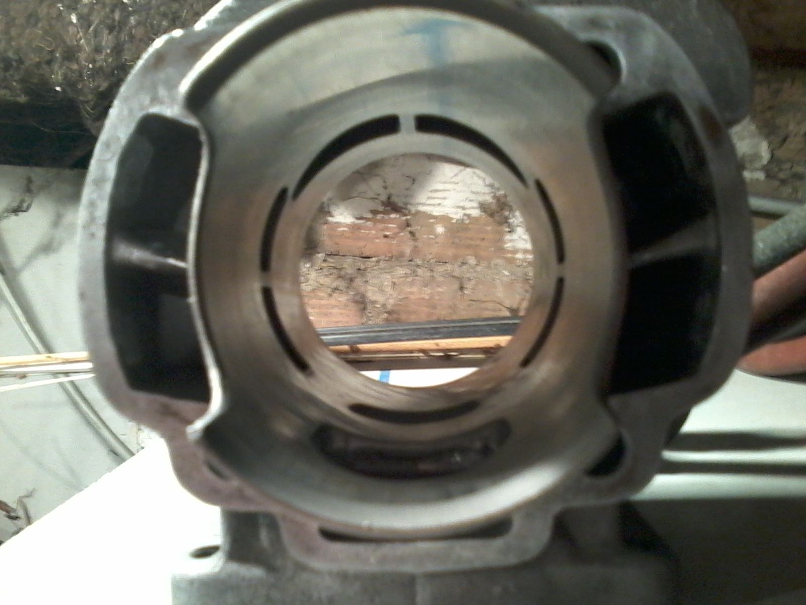

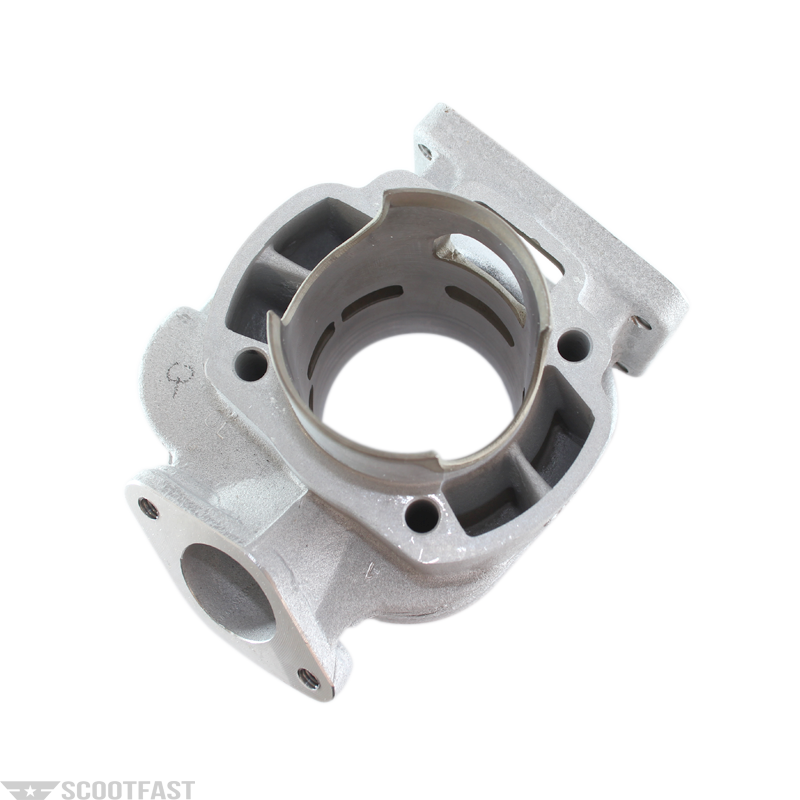

il marche très fort , une  très grosse admition surtout lateral (comparer un un evo ou most c'est énorme), échappement a barette , et un piston ... bisegment en 47 mm (68 cc) et ça l'empechais pas de bouffer du mxs sport , athena racing , même le most n'est pas comparable , c'est du bida quoi , du hyper racing déguisé en sport. y en a un sur lbc , mais laisse , c'est celuis que j'ai vendu y a un ans ,le mec a fait plus de 7000 km avec et il est rincé (le piston est oval). j'en avais 3 , il m'en reste qu'un.
11001712_4_hd_1.png.eff71d42b40f09842493fc088a8fa356.png20160302_161435.thumb.jpg.bb37941a2f364b9ddc4850ba556446e0.jpg
