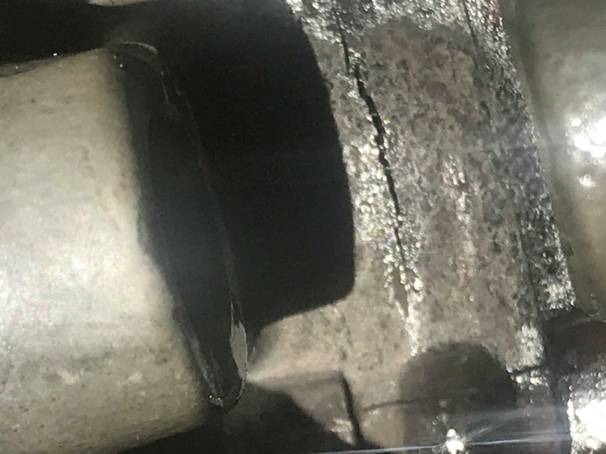

voilà le piston ... une idée de ce qui a pu se passer ?
bonne idée je vais voir ce qu'il y a comme pièces pour minarelli horizontal
la culasse
le piston intérieur
et re- piston
le piston a tapé la culasse ? regarde si la biele n'as pas de jeu de haut en bas ou latéral exécif , ça expliquerais la chose.les piston polini son pluto solide par raport a d'autre fabriquant . le cylindre a quoi ?
non , je n' ai pas l' impression que le piston ait embrassé la culasse , les fissures sur la culasse y étaient lors du premier changement de segment . En symptôme juste une grosse perte de puissance sans bruit anormal , arrêt moteur et plus de compression ce qui n' est pas étonnant . Oui  la biele a un jeu excessif en latéral et infime en longitudinal . Après nettoyage le cylindre me semble épargné , je vais quand même prendre quelques mesures .
si la biele touches les masse , cherche pas d'ou ça vient , vilebrequin hs (roulement de tete de biele) quant ça lâche ça casse tout , ça m'est arrivé 2 fois et ruiné 2 kit. si ton cylindre n'as rien , tu rachete un piston.
