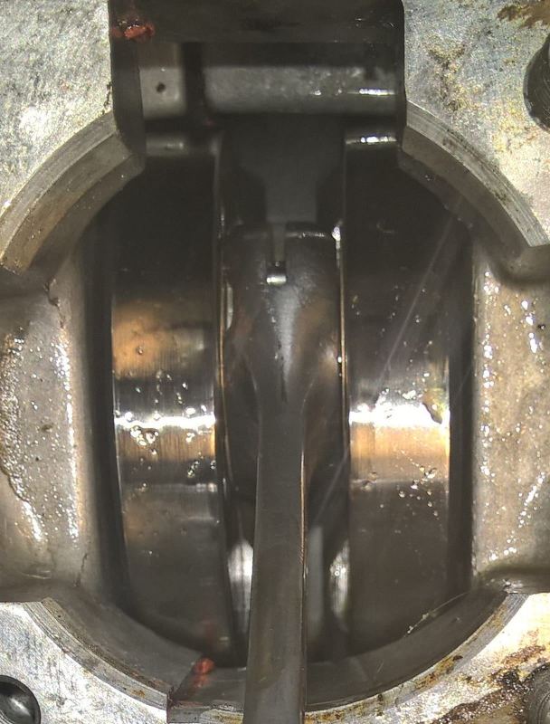

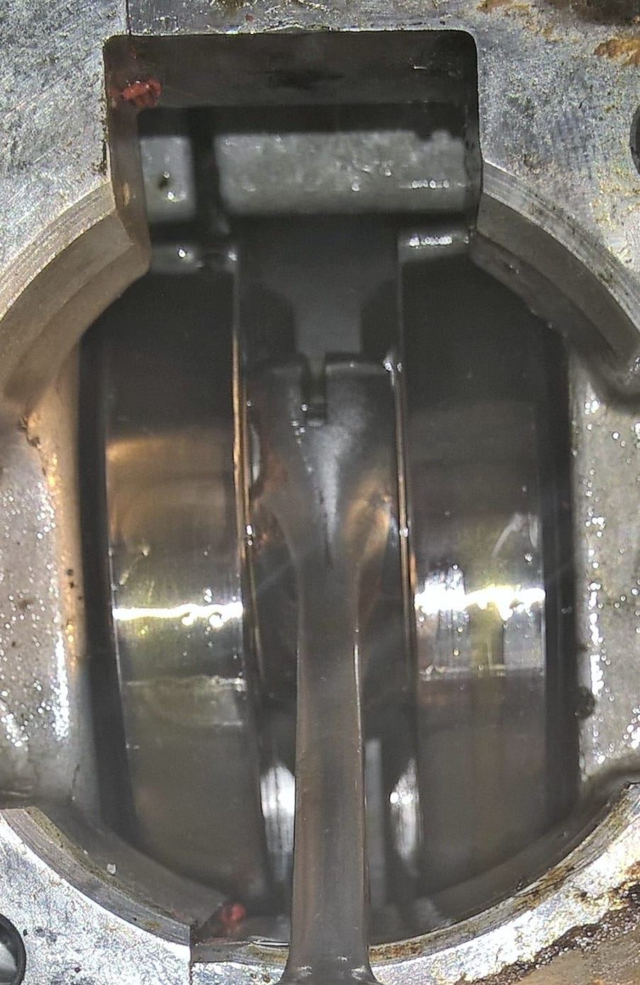

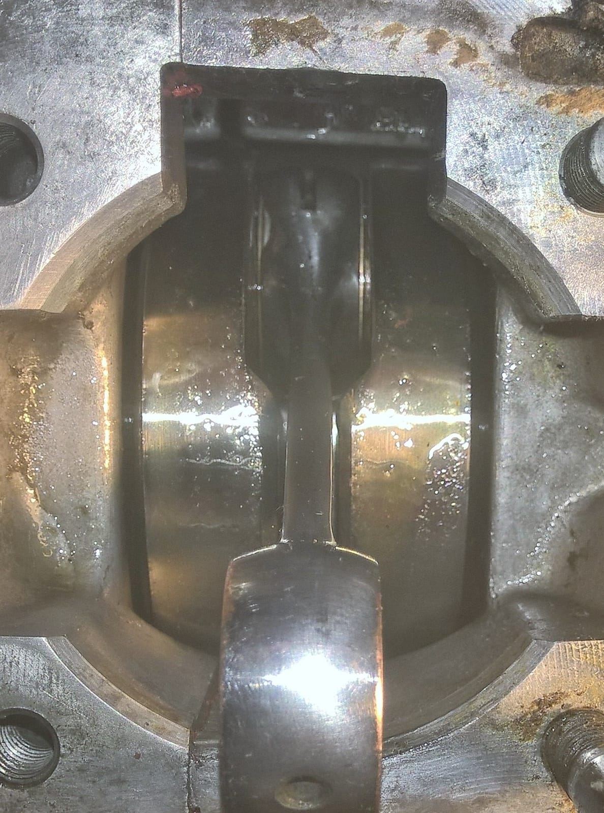

salut j'ai retaper un peu plus sec sur le vilebrequin pour essayer de le centrer comme conseiller et voici le vilebrequin actuelle toujours mal centrer ? Il tourne déjà beaucoup mieux mais tourne toujours pas librement7eb0dd4a-31df-40bd-89c8-9feecd8a88e8.jpg.67bbf257eb1d3ad7236331a293ce1f8c.jpg

il y a 24 minutes, fred82000 a dit :
il y a déjà du mieux mais ce qui aurai été utile ces d'avoir un jeux de cale comme sa tu aurais pus mieux voir le centrage du vilebrequin
Le 02/12/2017 à 15:06, Barry/Sheene a dit :
Bonjour le vilebrequin et bien centré dans les carter ?
J'en et parler des mon premier post et on y revient parfois j'ai envie de jetter l'éponge. ....
 un jeu de cale aurait été bien oui mais quand j'ai commander y en avait pas ou j'ai pas vu
je suis debutante en même temps normal que je n'ai pas les même connaissances que toi inutile de t'énerver... Le but d'un forum est justement d'apprendre au lieu de bêtement allez chez un pro qui ne le sera pas forcement au vue que ce sue j'ai pu lire sur le fofo
voilà ou j'en suis ca me semble bien mieux le vilebrequin commence a bien mieux tourner:)
Je suis pas énervé mais désespéré ce n'est pas due à toi ;) c'est juste une accumulation.
Pour les cale tu en trouve parfois en grande surface au rayon auto.
Vu que c'est pour comparer et non pas respecté une épaisseur tu peux simplement prendre du carton que tu découpe tu pourras comparer c'est un peu empirique mais sa dépanne.
