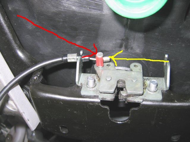

Par contre pour le coffre j'ai vraiment aucune idée de ce qui peut faire que ca ne s'ouvre pas, j'ai bien le petit "clic" le bruit qui vient de la selle mais ça ne s'ouvre pas :/

j'ai tirer fort la selle en même temps de tourner la clé ca s'est ouvert, maintenant c'est bon je tourne la clé je tire un peu sur la selle passager et ça s'ouvre pas de problème merci :)
retend un peu le câble aux niveaux de la serrure , normalement tu tourne la clef et la selle se leve un peu.
Modifié par jimmy@
il y a 2 minutes, jimmy@ a dit :
C'est à dire? Je dois démonter la face avant ? Et pour le retendre une fois démontée je fais comment pour le tendre ?
