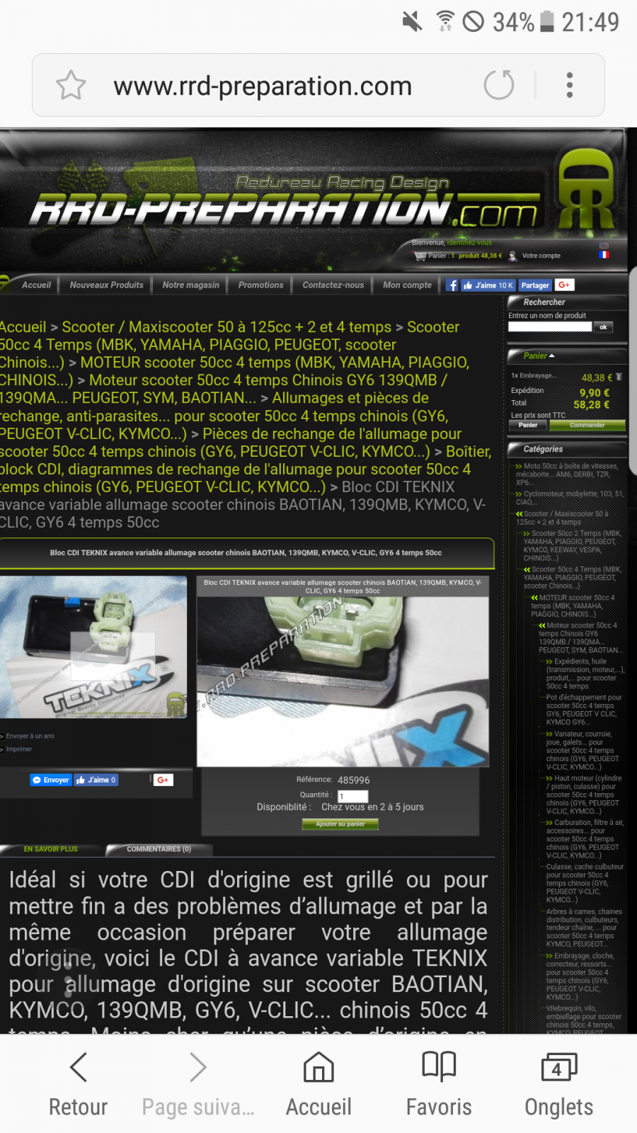

Wil Posté(e) le 9 décembre 2017 Auteur Signaler Posté(e) le 9 décembre 2017 Bon..suite...suite au changement du CDI.. .fusible de démarreur qui a grillé. ..problèmes d éclairage et bizarrement collecteur du pot qui devient rouge écarlate ai bout de 5min... En plus...il avance pas plus...ressort blanc malossi

Wil Posté(e) le 9 décembre 2017 Auteur Signaler Posté(e) le 9 décembre 2017 Non c'est un teknic. .aance variable. .dessus c'est écrit ok pour v clic

fred82000 Posté(e) le 9 décembre 2017 Signaler Posté(e) le 9 décembre 2017 le cdi tu aurais du en prendre un normal pas besoin d'un cdi a avance variable
jimmy@ Posté(e) le 9 décembre 2017 Signaler Posté(e) le 9 décembre 2017 c'est pas normal que le pot (donc le moteur) chauffe autant , vire ce cdi et remonte un d'origine avant qu'il t'arrive une couille.
Wil Posté(e) le 9 décembre 2017 Auteur Signaler Posté(e) le 9 décembre 2017 Bon..je sais plus quoi faire. ..je vais remettre CDI d'origine et ressort de poussée d'origine et galets Pour le CDI j'ai pris ce que il y avait. ..un teknix
