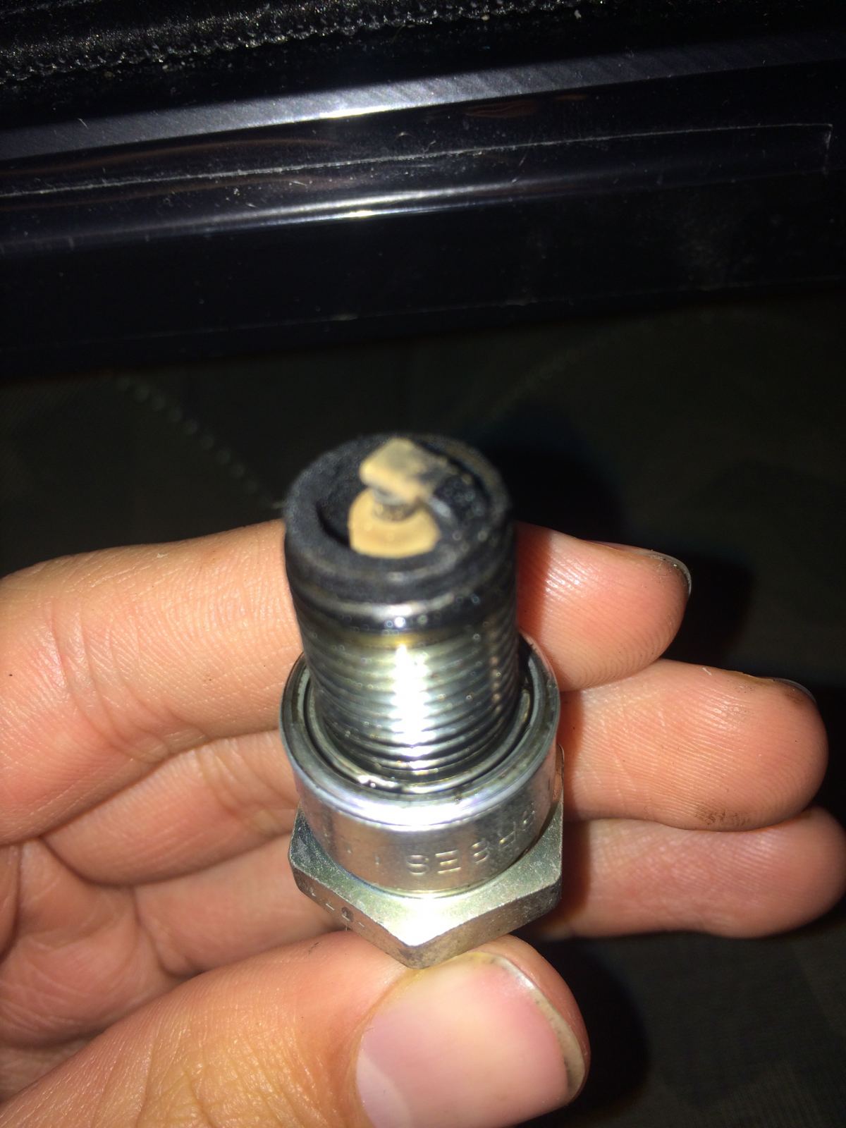

Et si tu peux une photo de la bougie serais la bienvenu ^^

Le 10/12/2017 à 16:16, fred82000 a dit :
de rien ta bougie et pas trop mal monte juste un gicleur +2 point et ça devrais le faire même si un carburateur de 21 passerais bien mieux
Je vais essayer avec un carburateur de 19 voir ce que cela donne et je vous tiens au jus ;) !
Le 10/12/2017 à 20:56, CustomBoG a dit :
Elle ma laire pas toute jeune la bougie ^^
Je me trompe ?
Sinon oui "securise" ton réglage comme fred ta dis.
La bougie devait avoir 3 semaines quelque chose comme ça ^^  Merci a vous deux en tout cas !
