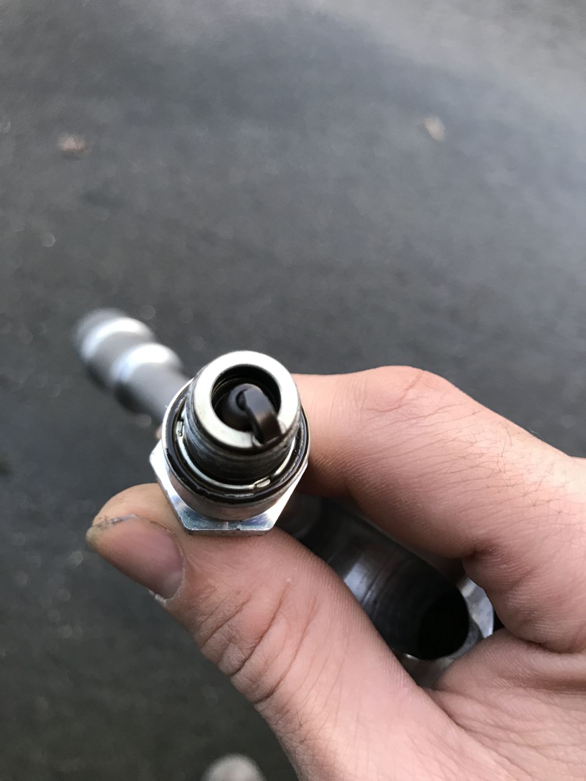

Alan rocket Posté(e) le 6 janvier 2018 Signaler Partager Posté(e) le 6 janvier 2018 Bonjour je reviens vers vous pour vous donner des News du rocket après le montage des pièces et rodage fini je voulais atteindre les 100 c’est gagné 106 compteur gps Waze donc réelle merci pour vos conseil Lien vers le commentaire Partager sur d’autres sites More sharing options...

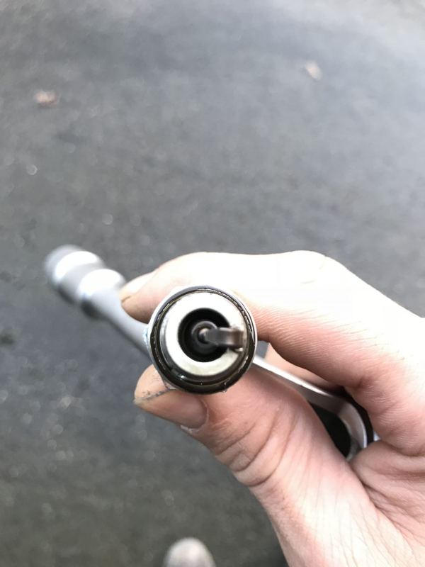

0 Alan rocket Posté(e) le 17 janvier 2018 Auteur Signaler Partager Posté(e) le 17 janvier 2018 il y a 11 minutes, fred82000 a dit : passe en gp de 95 voir ce que sa donne Chui passer en 95 là cela me parais correcte entre rouge et noir elle est Lien vers le commentaire Partager sur d’autres sites More sharing options...
0 fred82000 Posté(e) le 17 janvier 2018 Signaler Partager Posté(e) le 17 janvier 2018 roule sur 10km puis re contrôle voir la couleur 1 Lien vers le commentaire Partager sur d’autres sites More sharing options...
0 Invité Posté(e) le 17 janvier 2018 Signaler Partager Posté(e) le 17 janvier 2018 En rouge et noir j'oublierai...... Lien vers le commentaire Partager sur d’autres sites More sharing options...
0 ninodu10150 Posté(e) le 18 janvier 2018 Signaler Partager Posté(e) le 18 janvier 2018 Il y a 14 heures, Barry/Sheene a dit : En rouge et noir j'oublierai...... Ta peine ? Lien vers le commentaire Partager sur d’autres sites More sharing options...

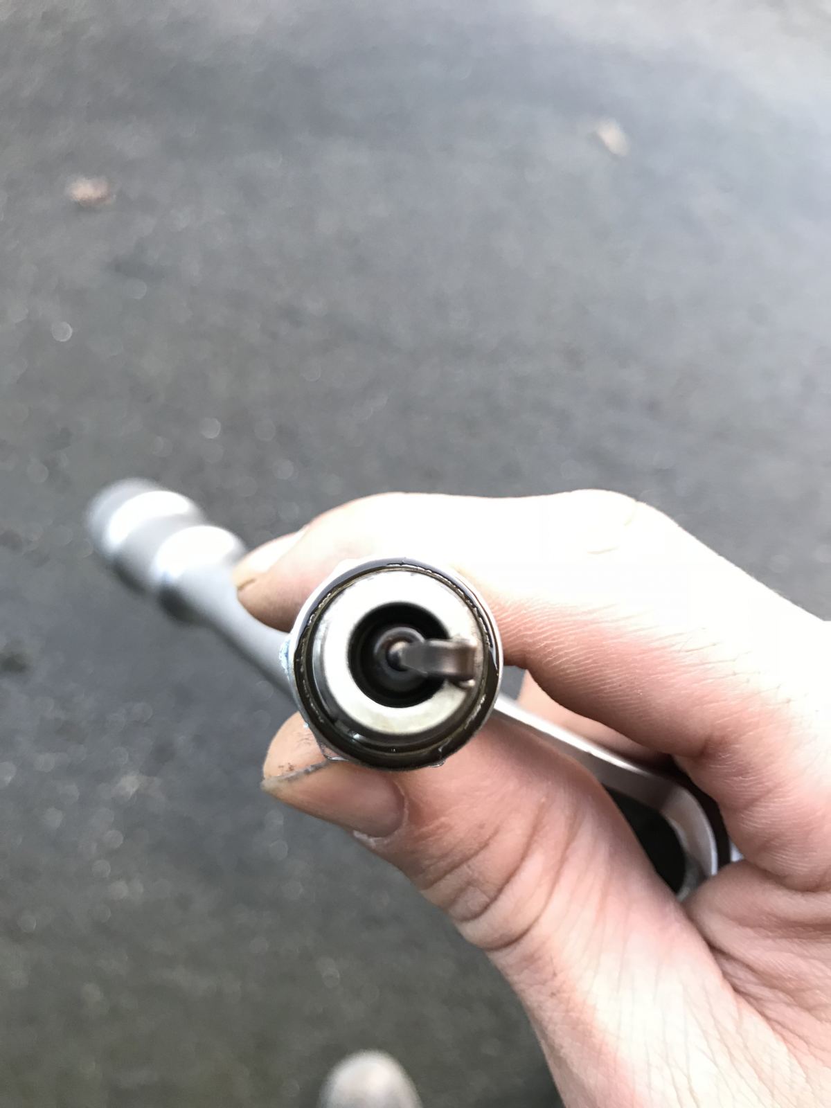

0 Alan rocket Posté(e) le 18 janvier 2018 Auteur Signaler Partager Posté(e) le 18 janvier 2018 Il y a 3 heures, ninodu10150 a dit : Ta peine ? ?? Est quoi ?? J’ai revérifié la bougie après 10km voilà le résulta encore trop riche en gicleur 95 Lien vers le commentaire Partager sur d’autres sites More sharing options...
0 ninodu10150 Posté(e) le 18 janvier 2018 Signaler Partager Posté(e) le 18 janvier 2018 Il y a 9 heures, Alan rocket a dit : ?? Est quoi ?? J’ai revérifié la bougie après 10km voilà le résulta encore trop riche en gicleur 95 C' était une chanson de Jeanne Mas Test un 85 je t' ai dis Lien vers le commentaire Partager sur d’autres sites More sharing options...
0 Alan rocket Posté(e) le 19 janvier 2018 Auteur Signaler Partager Posté(e) le 19 janvier 2018 Il y a 4 heures, ninodu10150 a dit : C' était une chanson de Jeanne Mas Test un 85 je t' ai dis En 90 quand je l’ai monté elle était blanche la bougie Lien vers le commentaire Partager sur d’autres sites More sharing options...
0 fred82000 Posté(e) le 19 janvier 2018 Signaler Partager Posté(e) le 19 janvier 2018 teste quand même ce que dit nino ça coûte rien un test Lien vers le commentaire Partager sur d’autres sites More sharing options...
