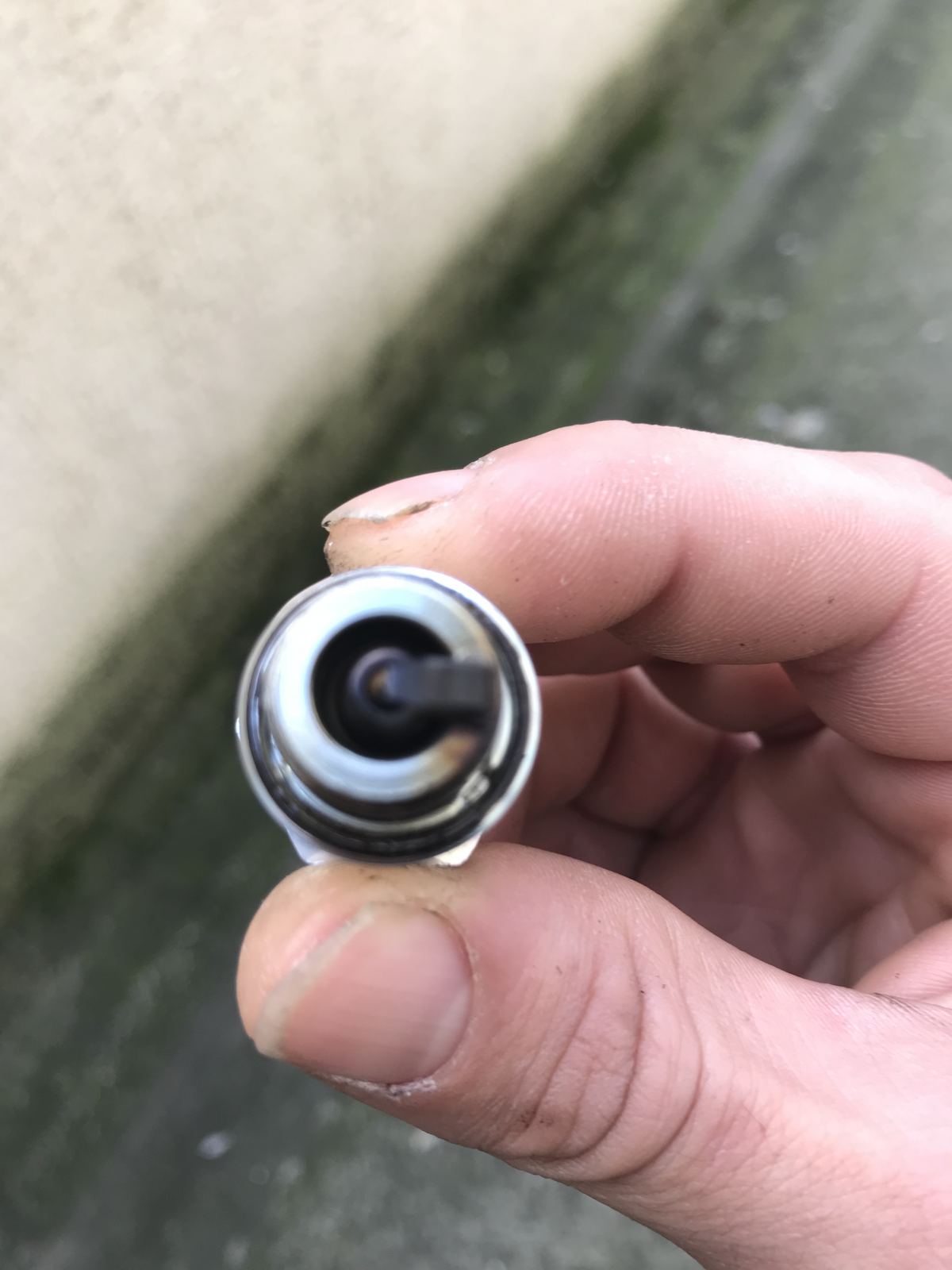

Par contre j’ai monté tout cela avec un mécano réglage gicleur 98 la bougie reste un peu grise le mécano dit que ça risque rien moi j’ai un peu peur vous en pensée quoi ???

il y a 20 minutes, jeff lee a dit :
fais voir ta bougie,parce que moi ca me parait normal
J’ai pas de photo là directement demain j’en poste une
Partager ce message
Lien à poster
Il y a 14 heures, Alan rocket a dit :
Filtre à air d’origine mousse malossi
98 en 17,5 avec boîte à air d' origine ça me parait gros. Bougie grise ce n' est pas bon.
Ton ralenti est stable ? N aurai tu pas une petite prise d' air tout simplement ?

salut
je suis du même avis que nino donc a verifier tout tes joint avant de continuer le réglage carburation

Il y a 21 heures, fred82000 a dit :
salut
Okok merci je vais regarder mais j'ai oublier de changer le joint de la pipe en changeant le carburateur cela dois venir de la :/

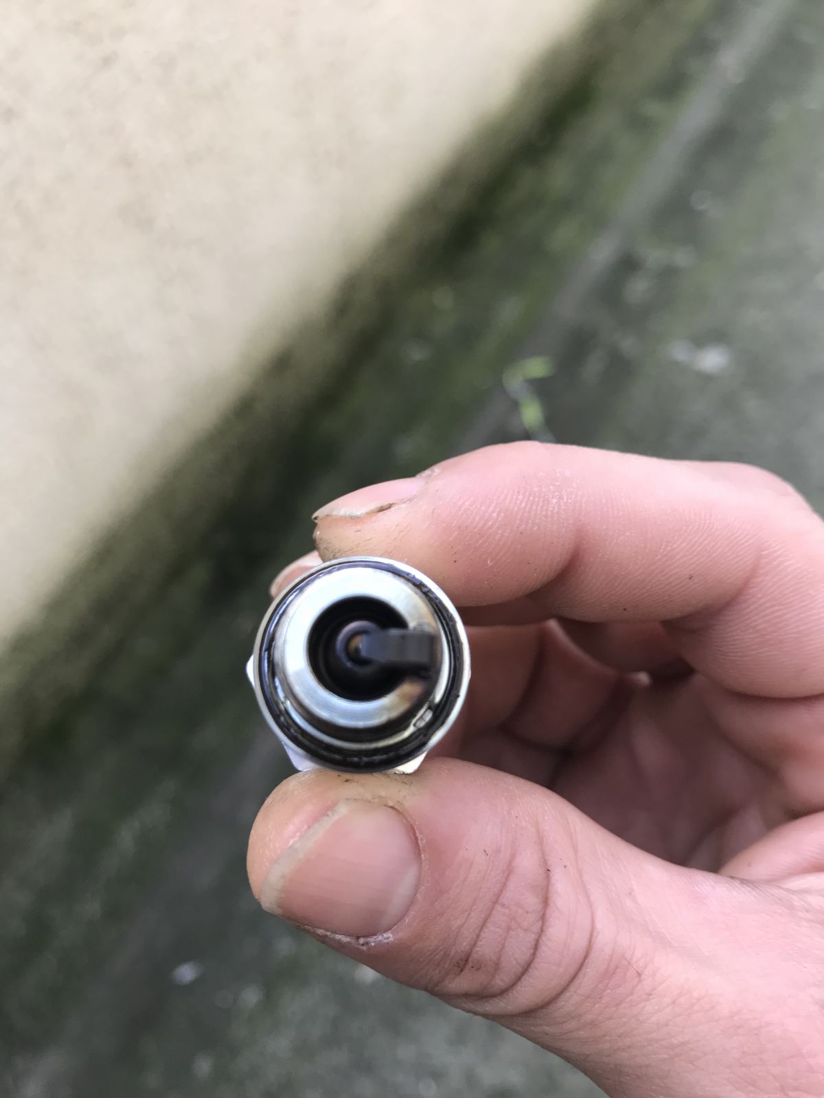

Après avoir changer le joint de la pipe et changer de bougie voilà la bougie noir donc trop riche toujours en gicleur 98

il y a une heure, Alan rocket a dit :
Voilà ça venait bien de là. Il doit pas mal pétarader non ?
Mets un gicleur de 85 voir. La t' es bien trop riche.
