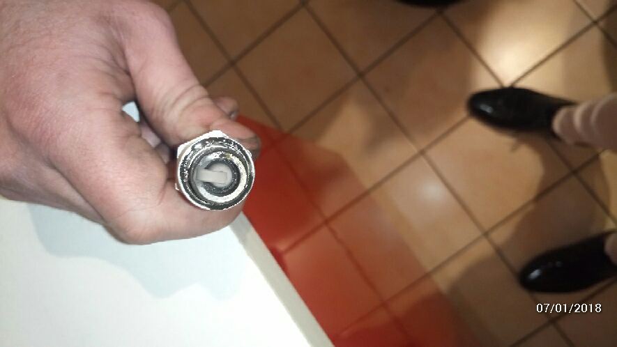

frax Posté(e) le 7 janvier 2018 Signaler Partager Posté(e) le 7 janvier 2018 (modifié) Bonjour, j'ai une petite question j'ai posé un kit(Donc rodage) démarre bien tiens le ralentis nickel mais se coupe quand j’atteins les 50km/h je regarde la bougie voilà le résultat pipe cylindre piston vilebrequin roulements joints spy tous est NEUF pas contre carburateur occasion carburateur 17.5 avec gicleur 90 mais si on sert la vis de ralenti sa bloque le câble de gaz pas normal? merci d'avance de votre aide Modifié le 7 janvier 2018 par frax Lien vers le commentaire Partager sur d’autres sites More sharing options...
Bogdy Posté(e) le 7 janvier 2018 Signaler Partager Posté(e) le 7 janvier 2018 il y a une heure, frax a dit : Bonjour, j'ai une petite question j'ai posé un kit(Donc rodage) démarre bien tiens le ralentis nickel mais se coupe quand j’atteins les 50km/h je regarde la bougie voilà le résultat pipe cylindre piston vilebrequin roulements joints spy tous est NEUF pas contre carburateur occasion carburateur 17.5 avec gicleur 90 mais si on sert la vis de ralenti sa bloque le câble de gaz pas normal? merci d'avance de votre aide Bonjour, tu es bien trop pauvre ! Evite de rouler comme sa, et augmente ton gicleur de 10pts. Ta un cornet je supose ? Lien vers le commentaire Partager sur d’autres sites More sharing options...
cedric62 Posté(e) le 7 janvier 2018 Signaler Partager Posté(e) le 7 janvier 2018 Ohhh oui augmente de 10 point sans problème ouhhhh pas beau a voir.... Lien vers le commentaire Partager sur d’autres sites More sharing options...
