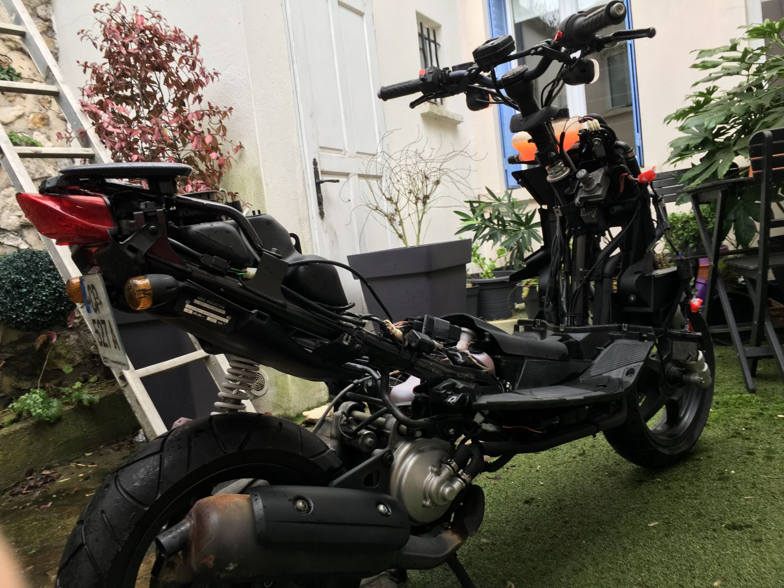

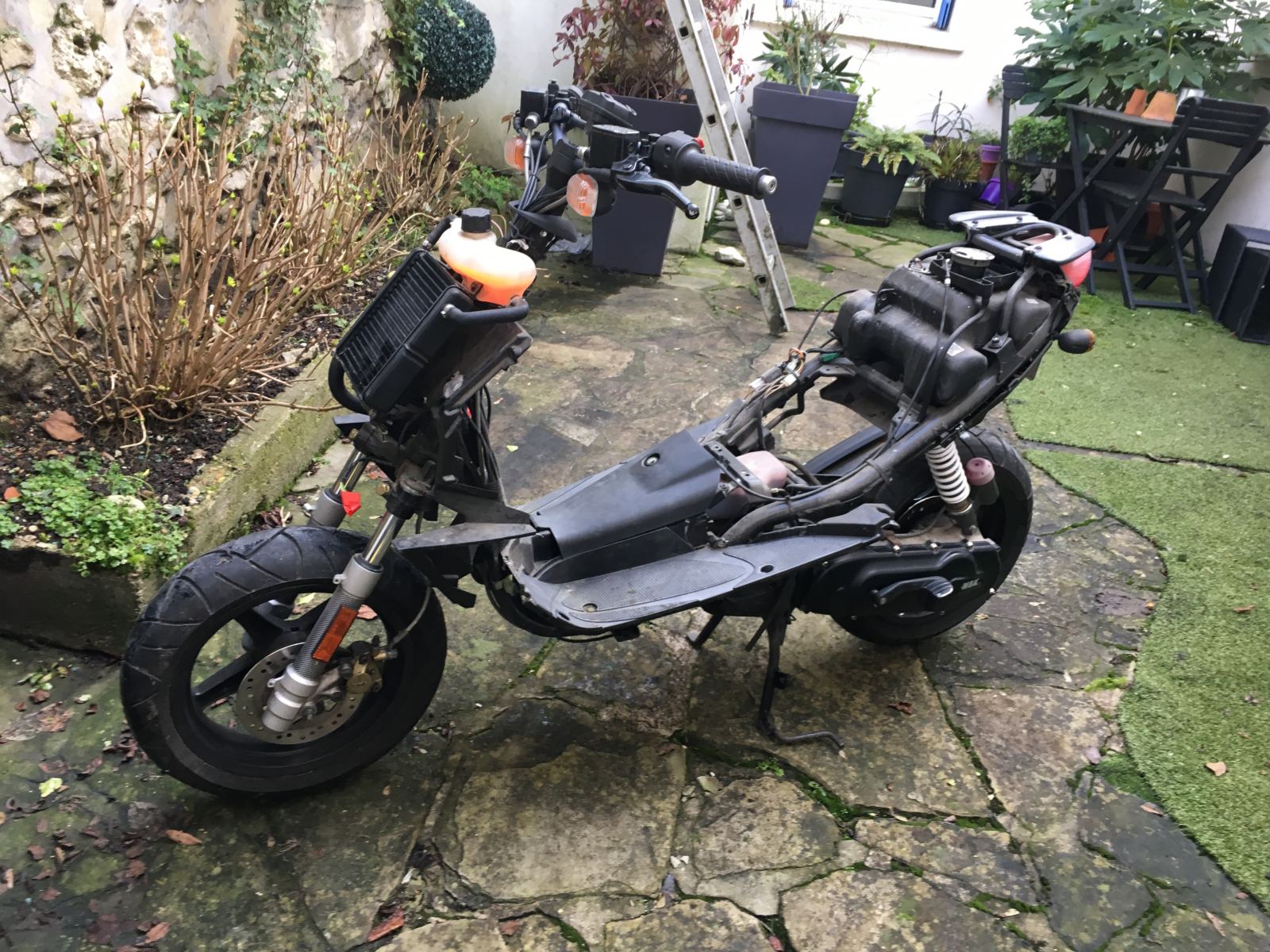

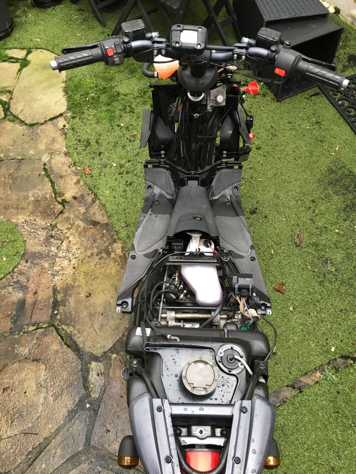

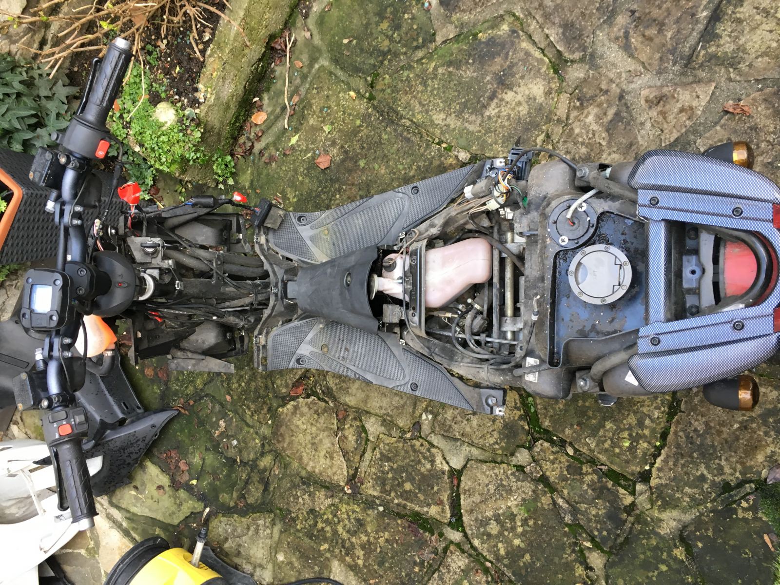

Spyke Posté(e) le 6 février 2018 Auteur Signaler Partager Posté(e) le 6 février 2018 2 première photo sale et 2 suivante propre Lien vers le commentaire Partager sur d’autres sites More sharing options...
