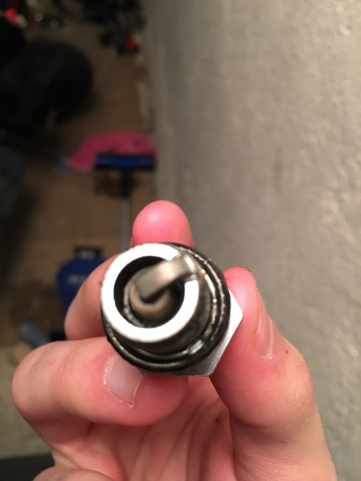

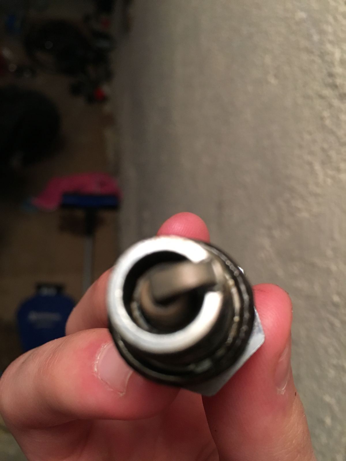

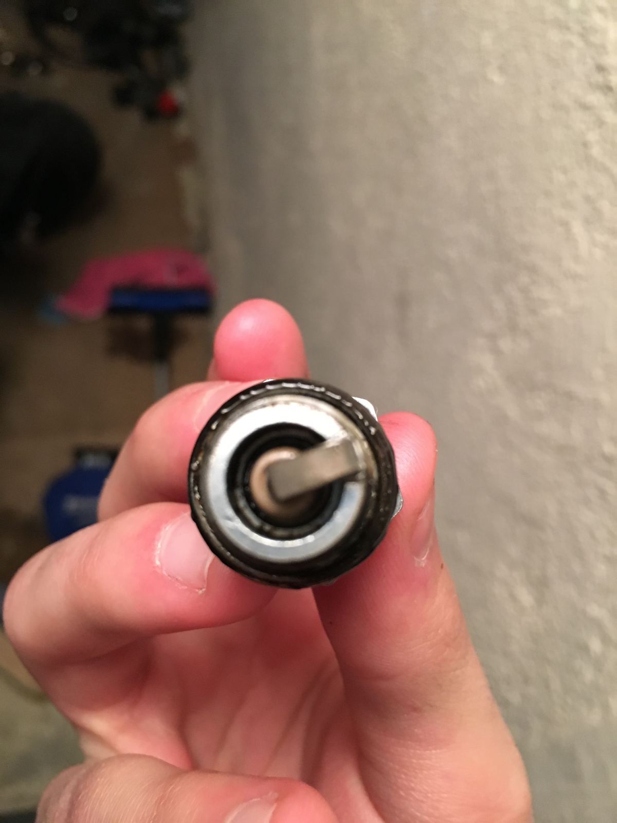

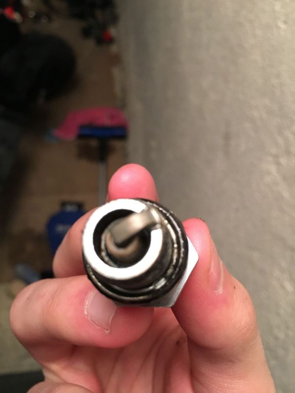

Invité Posté(e) le 8 février 2018 Signaler Posté(e) le 8 février 2018 Nickel le filtre ok . Peut être le manchon déchiré juste à côté du collier de serrage ou capot mal serrer.
Spyke Posté(e) le 8 février 2018 Auteur Signaler Posté(e) le 8 février 2018 il y a 3 minutes, Barry/Sheene a dit : Nickel le filtre ok . Peut être le manchon déchiré juste à côté du collier de serrage ou capot mal serrer. Non manchon est nickel jvien de regarder et jv envoyer photo de la bougie prcq en plus elle est toute neuf
cedric62 Posté(e) le 8 février 2018 Signaler Posté(e) le 8 février 2018 Pffff elle tire sur le marron ca l'air correct ca...Si quelqu'un peu venir l'aider parce que la je voit pas trop.
Spyke Posté(e) le 8 février 2018 Auteur Signaler Posté(e) le 8 février 2018 il y a 8 minutes, cedric62 a dit : Pffff elle tire sur le marron ca l'air correct ca...Si quelqu'un peu venir l'aider parce que la je voit pas trop. please

Max Blackbird Posté(e) le 8 février 2018 Signaler Posté(e) le 8 février 2018 c'est quoi cette bougie?
