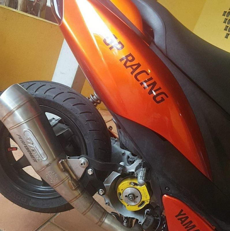

Bonjour pour ma part je tiens à dire que le pot leovince gp - gp evo 2 - gp evo 2 performer sont d'exellent pot. Sans aucun doute le meilleur pot rond a l'heure actuelle. Malheureusement le problème est que les performances de cette échappement ne se font ressentir qu'à partir d'un cylindre 70cc en configuration 70cc minarelli vertical 130 a 140kmh et configuration 70cc minarelli horizontal 140 a155kmh "vidéo et compteur a l'appui bien evidement" tout depend de la configuration donné ( variation et admission ) et le performer on l'utilise plus sur des configuration 70cc préparé ou des 86cc plus généralement top perf et le resultats sont la.  le petit bémol c'est que certaines personnes restent figées sur sur les échappement de type détente qui sont certes plus puissant mais aussi plus bruyant et bien souvent non homologué pour ma part les pots que nous préconisons en fonction de la configuration son : leovince touring. Leovince gp evo2 et performer. Sito. 2fast. Vous pouvez aussi en débattre je suis ouvert à toute discussion dans la limite du raisonnable tout en restant respectueux

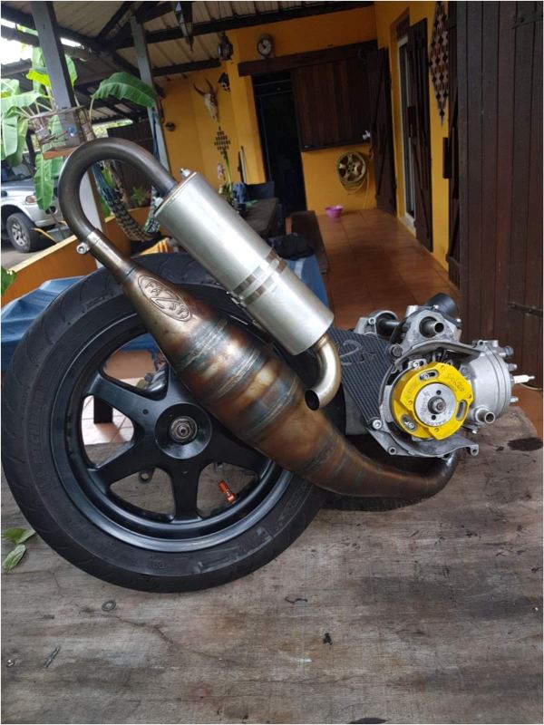

Justement vos configuration ont pour but faire de 0 à 100kmh le plus vite possible...nos couses vont de 1km4 a 2km7 sur ligne droite et non sur circuit .
Pour ton moteur ( bien que je sais que tu ne le feras pas ...certains mediterons )
70cc allu
Vl14
Pack over range ou st6/rt
galets 4.7
Poussee rouge friction bleu ou noir régler au max sur delta cluch
Carburateur de 28 ou 30 pour 70cc hyper racing
Leovince GP
Allumage selettra caller a 2.2
Transmission au choix :
(16/40p et 13/42s ou 13/?? Et 17/40)
Tu nauras serte pas le lancement diabolique c vrai...mais ta vitesse de pointe sera terrifiante ... et je peux même tenvoyer des photos/vidéos de scoot de chee moi tu verra par toi même...

le gp evo 2 de base c'est fait pour les cylindres d'orignes.. c'est le gp evo 2 Performer qui est fait pour les grosses configurations
il vaut pas beaucoup mieux qu'on pot type origine.. j'ai des amis qui l'ont, même bien réglé il est pas très top
