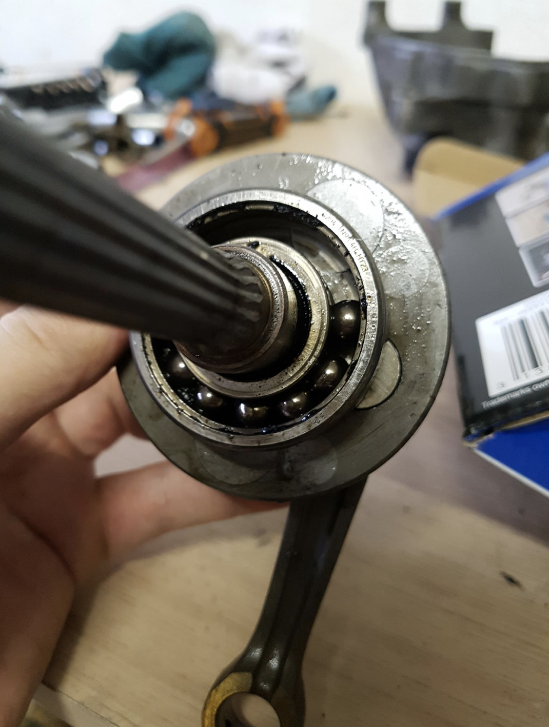

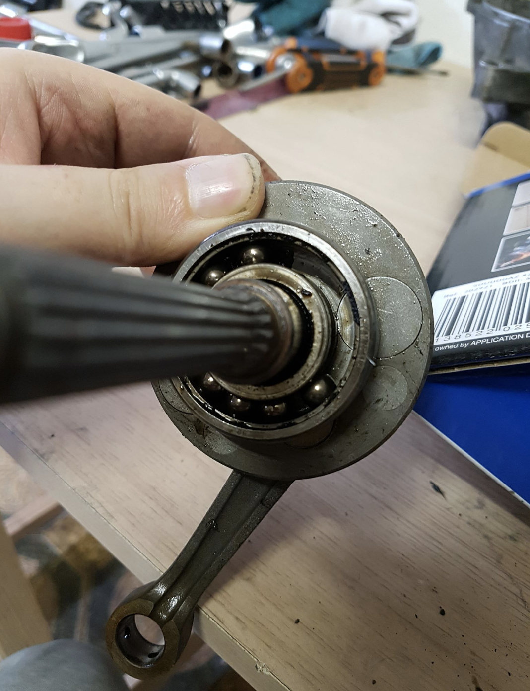

BultacoBoy Posté(e) le 28 mars 2018 Auteur Signaler Posté(e) le 28 mars 2018 (modifié) Je reviens vers vous 1 mois plus tard (oui je sais c'est long lol), et après démontage complet du moteur, il s'agissait du roulement de vilebrequin côté variateur. Ce qui me fait chier, c'est que mon vilebrequin (Jasil High Tech) était en parfait état (seulement 2500km) et maintenant il est bon pour la poubelle car j'avais pas les outils pour l'extraire sans taper dessus. Le roulement qui a explosé a laissé plein de bout de plastique dans la portée de roulement. Je tiens à préciser que c'était un roulement C4 SKF et que le problème est arrivé après que j'ai porté un pote qui pèse 100 kilos à l'arrière du scoot. Je vais foutre un Malossi RHQ maintenant, et ne plus jamais porter de mecs à l'arrière du scoot. (uniquement des filles car plus légères). Modifié le 28 mars 2018 par BultacoBoy

BultacoBoy Posté(e) le 28 mars 2018 Auteur Signaler Posté(e) le 28 mars 2018 il y a une heure, Custom77 a dit : Ah ouais en effet... il te manque quelques billes dans ton roulement... c'est bête Ouais il me manque 4 ou 5 billes, elles ont disparu lol je les ai pas retrouvé dans le carter. Elles ont peut être été broillé.
Custom77 Posté(e) le 28 mars 2018 Signaler Posté(e) le 28 mars 2018 Ouais en effet... bon ben plus qu'a tous changer hein comme on dit et une dose de courage

BultacoBoy Posté(e) le 29 mars 2018 Auteur Signaler Posté(e) le 29 mars 2018 Il y a 2 heures, Custom77 a dit : Et ton kit n'avait pas prit ? Non il avait rien. C'était des roulement avec cage en téflon (polyamide), du coup il y'avait juste des morceaux de plastique dans le carter mais rien d'abîmé. Je vais changer le piston quand même maintenant que j'ai démonté mais bon. Par contre mes nouveaux roulement je vais les prendre avec cage en acier, car une cage en téflon qui pète au bout de 2500 km (alors que j'ai une configuration basique, 70 en fonte, carburateur 17,5 et pot touring) ça le fait moyen quoi... Je viens de me renseigner sur les roulements... Les roulements à cage téflon (polyamide) coutent moins cher à fabriquer mais sont pourtant revendu + chères que les cages en acier. Le téflon c'est juste une appellation marketing qui fait vendre et qui fait penser à la compétition. Alors qu'en fait c'est de la merde, c'est fragile et ça supporte pas la chaleur ou une mauvaise lubrification. Le seul avantage des cages en téflon c'est que si ça casse (comme ce fut le cas avec moi), il y'aura pas de dégats. Un conseil, choisissez toujours des roulements aciers. C'est beaucoup plus costaud.
