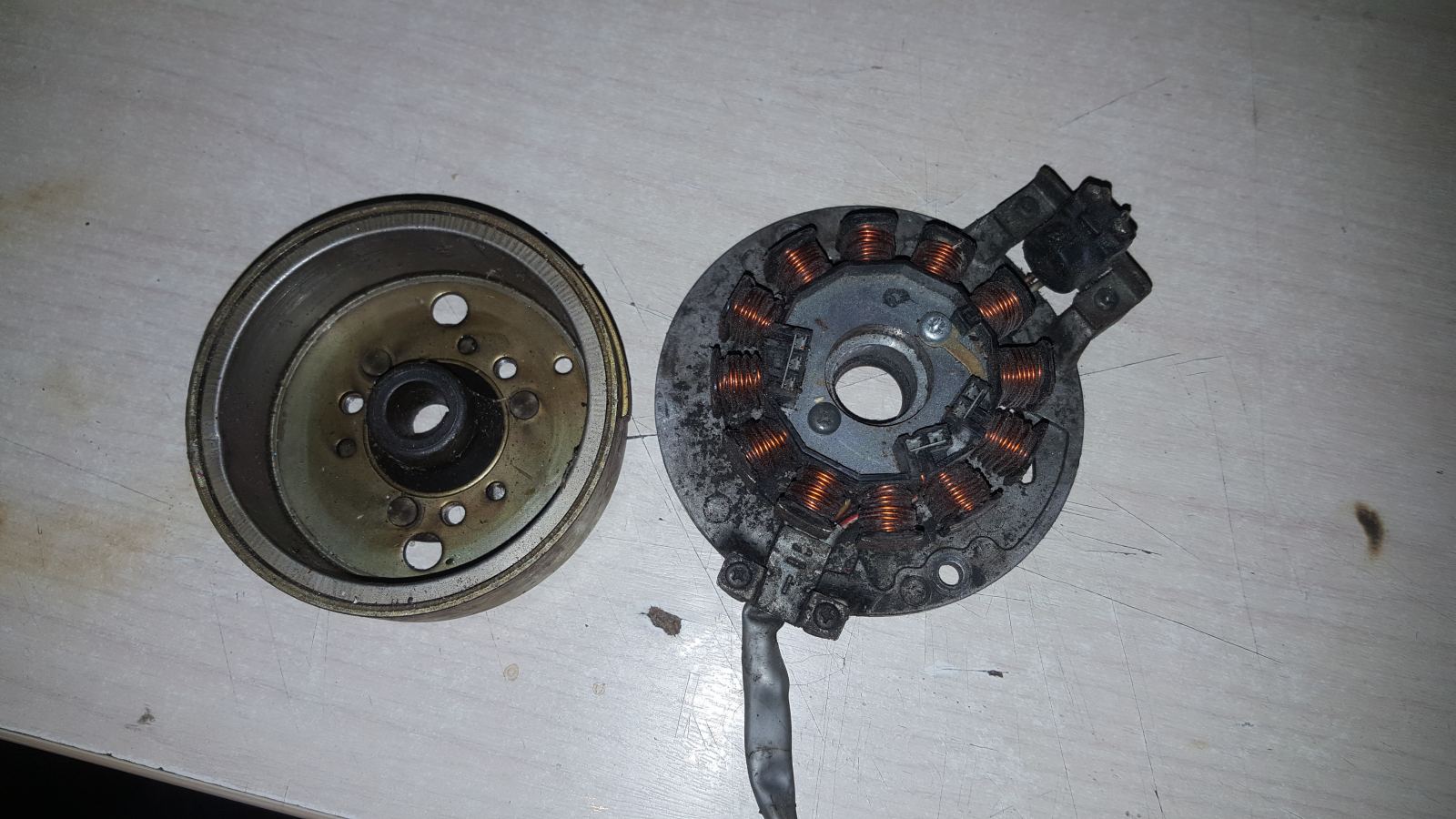

zaytork_EU Posté(e) le 1 mai 2018 Auteur Signaler Posté(e) le 1 mai 2018 Il y a 2 heures, Barry/Sheene a dit : Le truc qui est sur le volant magnétique qui passe devant le capteur cdi une sorte de bosse en fait. Je voit pas du tout
Invité Posté(e) le 1 mai 2018 Signaler Posté(e) le 1 mai 2018 il y a 22 minutes, zaytork_EU a dit : Je voit pas du tout Le bordel au bout de la fléche En plus j'ai vu sur ton autre bordel le stator que le capteur était réglable en position La petite flèche bleu au desus vers la vis cruciforme si tu l'as monter comme sa le capteur et sûrement trop éloigné du bordel du volant magnétique. Du coup le capteur capte pas bien les signaux du bordel qui en fait donne le coup d'envoie au cdi pour ce déchargé dans la bobine au bon moment. J'ai une crampe au doigt .
zaytork_EU Posté(e) le 2 mai 2018 Auteur Signaler Posté(e) le 2 mai 2018 Il y a 11 heures, Barry/Sheene a dit : Le bordel au bout de la fléche En plus j'ai vu sur ton autre bordel le stator que le capteur était réglable en position La petite flèche bleu au desus vers la vis cruciforme si tu l'as monter comme sa le capteur et sûrement trop éloigné du bordel du volant magnétique. Du coup le capteur capte pas bien les signaux du bordel qui en fait donne le coup d'envoie au cdi pour ce déchargé dans la bobine au bon moment. J'ai une crampe au doigt . Trop compliqué pour moi ce coup là je vais essayer de comprendre mais toute façon il se peut que sa ne soit pas le bon stator sinon merci de t'être fait une crampe pour moi
fred82000 Posté(e) le 2 mai 2018 Signaler Posté(e) le 2 mai 2018 ah oui barry a pas faut sur ce coup la si le pick up et trop loin sa fera pas le bon travail ps le pick up et la pièce que barry ta designer sur le stator je dit sa pour ce qui connaissent pas le nom
