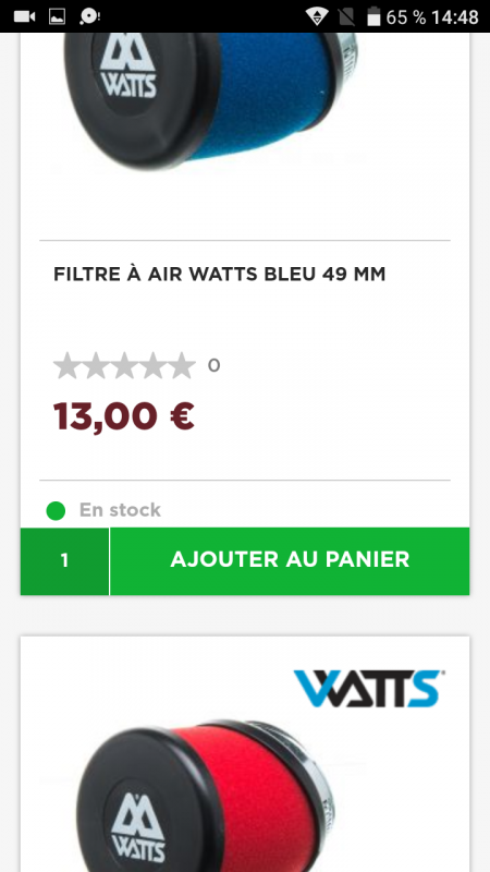

zaytork_EU Posté(e) le 20 juillet 2018 Auteur Signaler Posté(e) le 20 juillet 2018 Le 15/07/2018 à 18:37, bouigass a dit : J'ai aussi un 70 Top Perf alu, une BV Polini et un Do 21 , BAA d'origine débridée avec filtre Malossi et j'ai un gicleur principal de 90, GR 45, aiguille W7 au 2ème cran, si ça peut t'aider et le scoot roule bien ( je bloque le compteur d'origine sans jouer sur l'allonge avec la transmission d'origine). ----------------------------------------- Edit: je croyais que tu avais un DO mais je relus ton post et tu as un PWK dans je ne sais pas si ça va t'aider Ah d'accord est non c'était un do 21 mais la j'en rachète un car le mien je sais pas ce qu'il a j'ai passer soufflette tout nettoyant frein sa déconne
fred82000 Posté(e) le 20 juillet 2018 Signaler Posté(e) le 20 juillet 2018 tu prend celui qui te plais le plus a toi mais de mon avis rouge et bien
