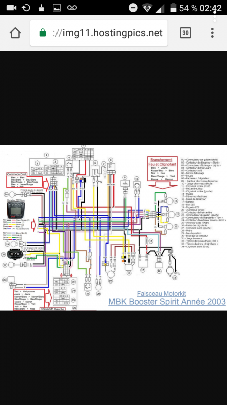

zaytork_EU Posté(e) le 26 avril 2018 Auteur Signaler Posté(e) le 26 avril 2018 Ah non je me suis aider un peu de sa Il y a 3 heures, Custom77 a dit : Ouah a ne plus rien y comprendre la... Tu as bien remis ta masse ? Dit moi ou son les masses c'est peut être sa j'en ai une a la bobine et derrière mon régulateur si je me trompe pas

Custom77 Posté(e) le 28 avril 2018 Signaler Posté(e) le 28 avril 2018 (modifié) Sur le sujet dont je t'ai laisser le lien dit (je cite) Citation Il faut savoir que le bloc moteur doit être relié au cadre par une masse pour que l'allumage puisse fonctionner correctement. Dans certains cas cette masse est transmise par le Noir qui vas de la batterie/cadre au démarreur. Il n'y a aucun autre passage de masse entre le bloc et le cadre car il y a des cylin-bloc et des roulements au niveau de l'axe moteur et de l'amortisseur. Es ce bien ton cas ? Je viens de relire tous ton post... essaie de nettoyer ton BM et prend des photos mieux "cadrer" et plus large que l'on voit mieux un peu tous sa... Sinon oui la roue qui recule au lieu d'avancer ca peut aussi venir de ton allumage, as tu bien remis ta clavette ? Tous est d'origine (ou type origine) coter allumage ? Tu rebranche ton neiman au passage histoire que tous soit connecter Modifié le 28 avril 2018 par Custom77
zaytork_EU Posté(e) le 28 avril 2018 Auteur Signaler Posté(e) le 28 avril 2018 Il y a 8 heures, Custom77 a dit : Sur le sujet dont je t'ai laisser le lien dit (je cite) Es ce bien ton cas ? Je viens de relire tous ton post... essaie de nettoyer ton BM et prend des photos mieux "cadrer" et plus large que l'on voit mieux un peu tous sa... Sinon oui la roue qui recule au lieu d'avancer ca peut aussi venir de ton allumage, as tu bien remis ta clavette ? Tous est d'origine (ou type origine) coter allumage ? Tu rebranche ton neiman au passage histoire que tous soit connecter Les photos c'est un peu galère la j'ai un téléphone pas top niveaux photo et vidéo en tout cas Allumage oui tout est d'origine je vais vérifier la clavette Et le Neiman je ferais sa aussi Pour la masse batterie / cadre j'ai pas bien compris

Invité Posté(e) le 28 avril 2018 Signaler Posté(e) le 28 avril 2018 Bonjour Essai un autre stator si tu veux mais perso il y a longtemps que j'aurait essayer de faire un faisceau simplifier. Il y a des schémas qui traîne sur le net. La masse que tu fais de ta bobine ht c'est sur le cadre qui faut la faire pas sur le moteur en plus le fils est pas assez gros.
zaytork_EU Posté(e) le 28 avril 2018 Auteur Signaler Posté(e) le 28 avril 2018 il y a 14 minutes, Barry/Sheene a dit : Bonjour Essai un autre stator si tu veux mais perso il y a longtemps que j'aurait essayer de faire un faisceau simplifier. Il y a des schémas qui traîne sur le net. La masse que tu fais de ta bobine ht c'est sur le cadre qui faut la faire pas sur le moteur en plus le fils est pas assez gros. La masse de la bobine ça fait un fil noir qui part du faisceaux à la bobine je vais essayer un autre stator
