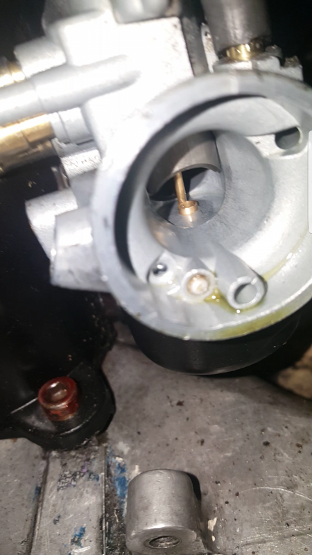

Syrous YT Posté(e) le 15 mars 2018 Signaler Posté(e) le 15 mars 2018 (modifié) Bonjour J'ai un mbk spirit 2003 , et quand j'accélère l'aiguille de mon carburateur saute de son emplacement du coup ça fait une perte de puissance et mon scoot avance plus et du coup je sais pas comment faire pour cela arrette Modifié le 15 mars 2018 par Syrous YT
0 Syrous YT Posté(e) le 16 mars 2018 Auteur Signaler Posté(e) le 16 mars 2018 Il y a 3 heures, Tangron a dit : Bonjour , change direct Change quoi ?
0 Alain Posté(e) le 16 mars 2018 Signaler Posté(e) le 16 mars 2018 il y a 1 minute, Syrous YT a dit : Change quoi ? Ton aiguille est cassée, tout simplement.
0 dada65 Posté(e) le 16 mars 2018 Signaler Posté(e) le 16 mars 2018 salut , oui même avis elle et casser ... démonte et tu sera vite fixer un lien pour l'aiguille en cas ( sur ton aiguille il y a une ref si la ref et la même que sur le site c'est celle qui te faut ) mais normalement c'est celle la https://www.la-becanerie.com/scooter/carburation/aiguilles/aiguille-de-carburateur-phbnphva-Dell'Orto-a8.html
0 Tangron Posté(e) le 16 mars 2018 Signaler Posté(e) le 16 mars 2018 Il y a 2 heures, Syrous YT a dit : Change quoi ? L'aiguilles ... c'est hyper simple et au passage tu pourras nettoyer le carburateur

0 Syrous YT Posté(e) le 16 mars 2018 Auteur Signaler Posté(e) le 16 mars 2018 Il y a 4 heures, dada65 a dit : si ça peut aider a mieux comprendre aussi Merci et vous pouvait me dire si l'aiguille que vous mavait montrer sur labecanerie passerais sur carburateur 17.5 Dell'Orto ?
0 cedric62 Posté(e) le 16 mars 2018 Signaler Posté(e) le 16 mars 2018 Je confirme quelle fonctionne elle est prevut pour du Phbn/Phva.
0 Syrous YT Posté(e) le 16 mars 2018 Auteur Signaler Posté(e) le 16 mars 2018 il y a une heure, cedric62 a dit : Je confirme quelle fonctionne elle est prevut pour du Phbn/Phva. Ok merci beaucoup
