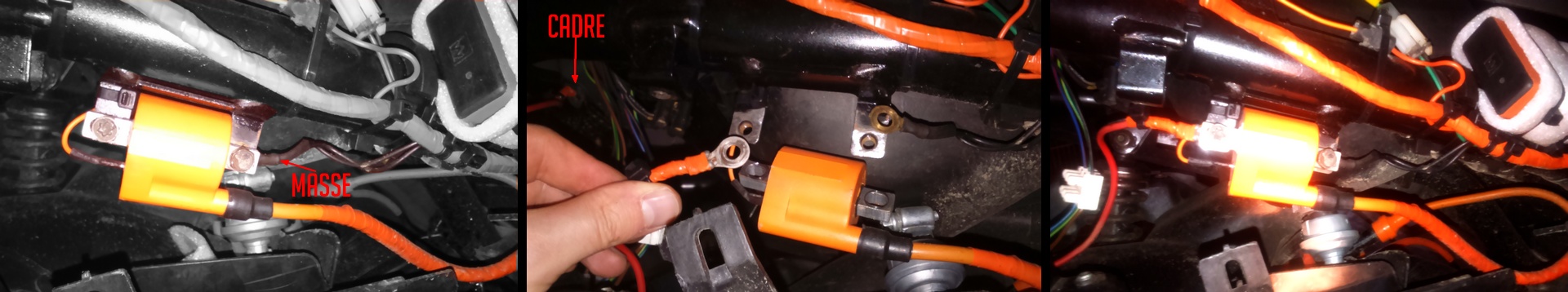

Invité Posté(e) le 5 avril 2018 Signaler Partager Posté(e) le 5 avril 2018 Bonjour Essai de tirer une masse supplémentaire pour la bobine haute tension vers le cadre. Ton histoire me rappelle un cas assez similaire. Lien vers le commentaire Partager sur d’autres sites More sharing options...
Slayerz Posté(e) le 5 avril 2018 Auteur Signaler Partager Posté(e) le 5 avril 2018 Ok pourquoi pas. donc la ou il y a déjà la masse visser entre la bobine et l'écrou au cadre, je tire un nouveau câble ailleurs sur le cadre? c'est bizzars que sa joue sur mon problème de reprise des gas et même sur ma vitesse max Lien vers le commentaire Partager sur d’autres sites More sharing options...
Invité Posté(e) le 5 avril 2018 Signaler Partager Posté(e) le 5 avril 2018 Sa coûte rien d'essayer. Lien vers le commentaire Partager sur d’autres sites More sharing options...
Slayerz Posté(e) le 5 avril 2018 Auteur Signaler Partager Posté(e) le 5 avril 2018 (modifié) voilà ce que j'ai fait. après test aucun changement, Merci pour l'idée ! Modifié le 5 avril 2018 par Slayerz Lien vers le commentaire Partager sur d’autres sites More sharing options...
Invité Posté(e) le 5 avril 2018 Signaler Partager Posté(e) le 5 avril 2018 Dsl. Lien vers le commentaire Partager sur d’autres sites More sharing options...

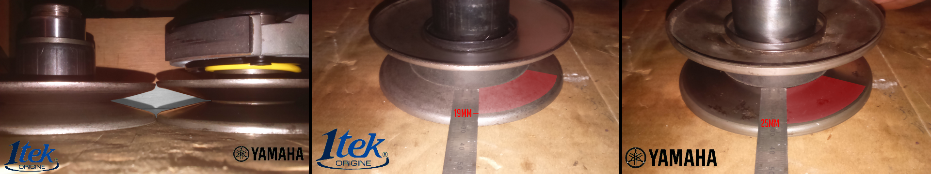

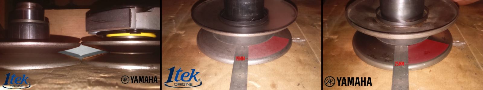

Slayerz Posté(e) le 7 avril 2018 Auteur Signaler Partager Posté(e) le 7 avril 2018 (modifié) Petite trouvaille, Mon correcteur de couple de marque "1Tek" acheter sur la becanerie (Lien) est une pièce pas trop mal fini.. mais ! je viens de tester à la main et mes courroies Polini Belt / Stage6 ne descendent pas tous en bas de la plage, il y a environ 5/6mm non exploiter. Déja de base, j'avais comparé le correcteur de couple origine "Yamaha" et le mien "1Tek".. Il y avait déjà une différence d'ouverture des poulies entre 1 un 2mm. C'est sûrement cette différence qui empêche ma courroie de monter au variateur et donc de descendre totalement sur le correcteur, du coup se bloque.(EDIT) je viens de faire une photo > "click" Problème c'est qu'une vrai pièce origine "Yamaha" c'est environ 170€ (Lien). Je ne veux surtout pas acheter du "TNT" et je ne trouve rien d'autre, de type origine et de bonne qualité avec les bonnes côtes de mesure/ouverture... Modifié le 7 avril 2018 par Slayerz Lien vers le commentaire Partager sur d’autres sites More sharing options...
jimmy@ Posté(e) le 7 avril 2018 Signaler Partager Posté(e) le 7 avril 2018 trouve d'occasion. dommage que tu soit loint , j'en ai une collection de correcteur d'origine . Lien vers le commentaire Partager sur d’autres sites More sharing options...
Slayerz Posté(e) le 7 avril 2018 Auteur Signaler Partager Posté(e) le 7 avril 2018 salut et merci de passer sur le post, oui je suis degouter car j'ai vue un top perf mais c'est un "Grande Plage" je crois. après d'occasion ouai faut trouver un bon vendeur.. Et tu à bien de la chance d'avoir du matos :D. Du coup ma trouvaille est pas débile ? je pense que sa peux jouer pour le dévellopement de la variation?, après je dois sûrement être parano. ça me stress ce scoot. Lien vers le commentaire Partager sur d’autres sites More sharing options...
