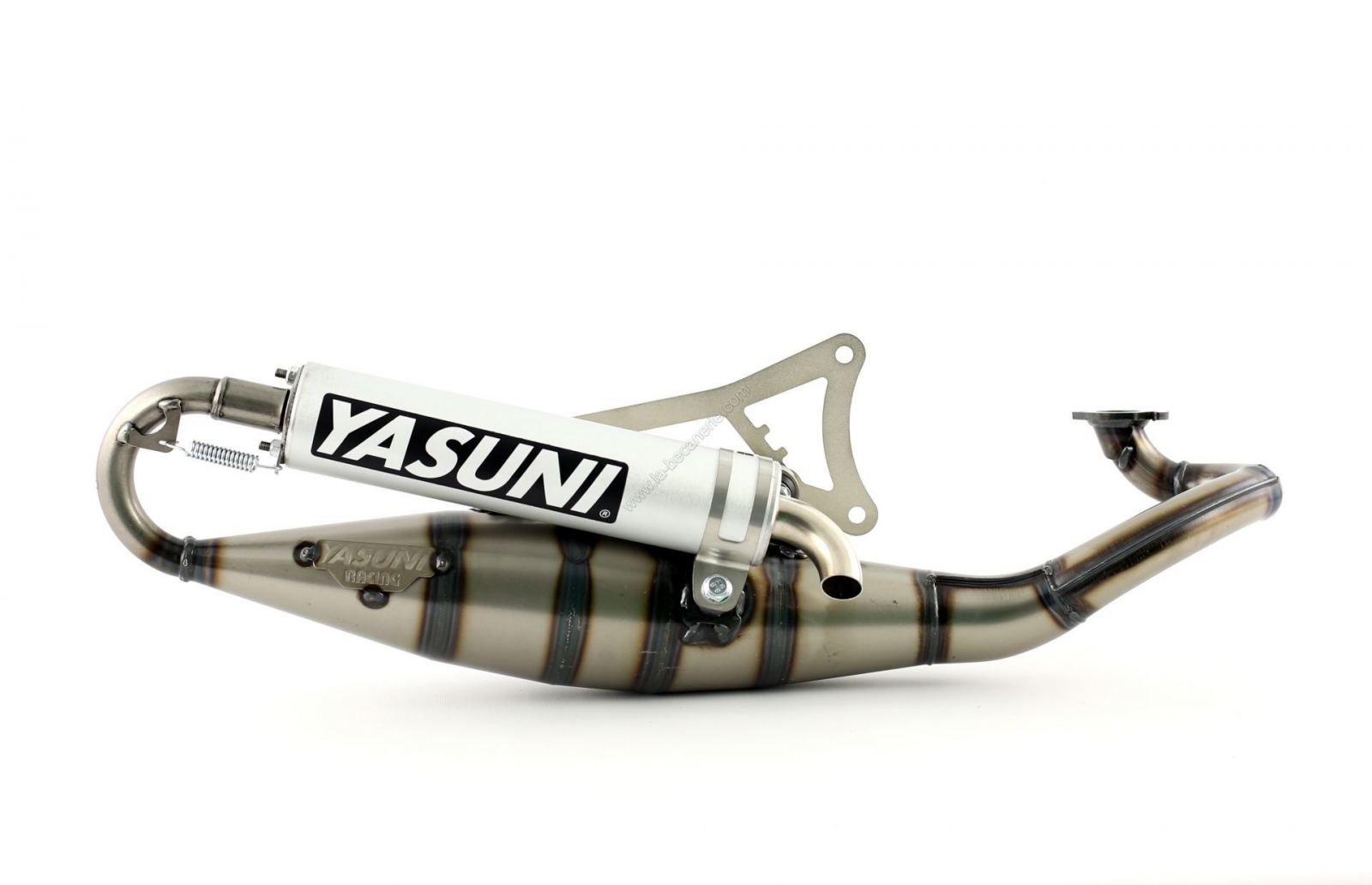

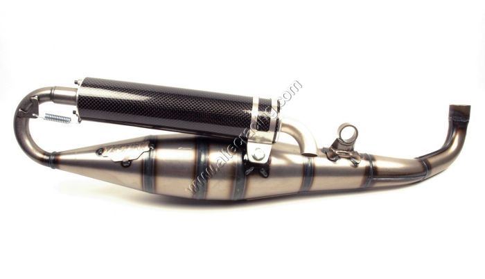

le c16 est plus court , le coude est droit comme toute les autres version racing  et permet des régimes plus élévé que le city 16 qui lui est plus coupleux au detriment du couple. la finition carbone est ...en alu avec un autocolant :/ .il y a du covering plus convincant.
c16
city 16

Par contre pourquoi la patte de support est aussi loin sur le c16 comparer au city ?

par ce que ils est plus court , pour ça que les haut régime sons meilleur que le city 16.
