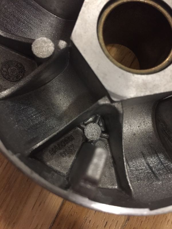

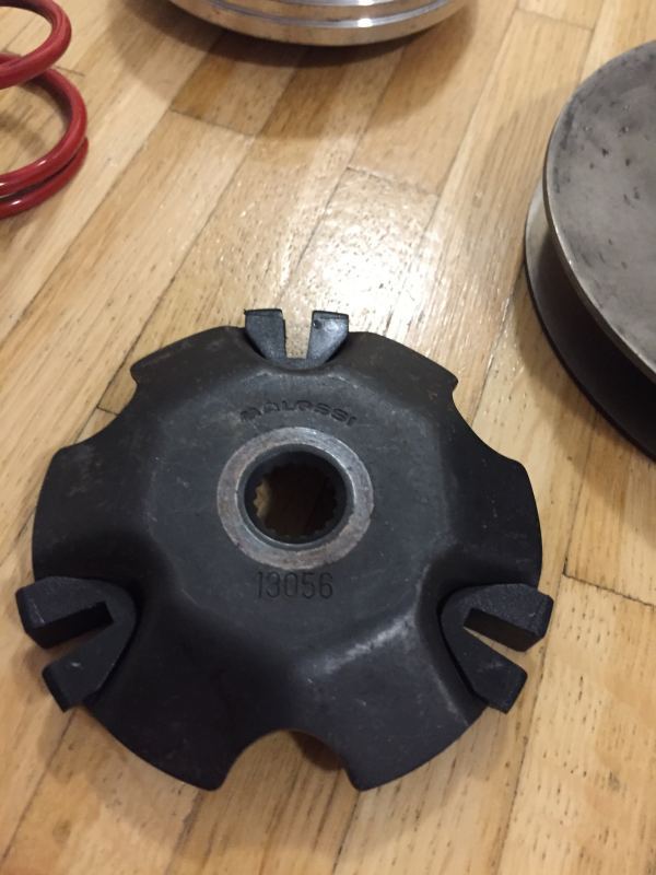

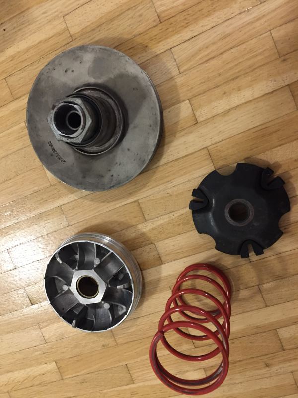

je suis en train de remonter un aerox et j'ai besoin de votre avis.
J'ai acheté un pack de pièces et ce pack overrange faisait parti du lot.
Cependant j'ai un doute si c'en est bien un...
Il y a marqué Malossi sur le correcteur et aussi sur le variateur.
Vous en pensez quoi ?
Merci

ca c'est le correcteur nouveau modele,lui il a le variateur ancien model
Donc la courroie pour le nouveau modèle convient aussi ? Merci
Faut-il graisser le correcteur de temps en temps avec une graisse spécial ?
Lien à poster
Il y a 4 heures, Pejic187 a dit :
salut
oui tu dois le graisser et controler l'état des roulement a linterieur souvent que tu es pas de souci
et la courroie il ni en a que une seule pour le over range comme les copain on dit plus haut
et par mp je t'avais donner les dimenssion des galet
