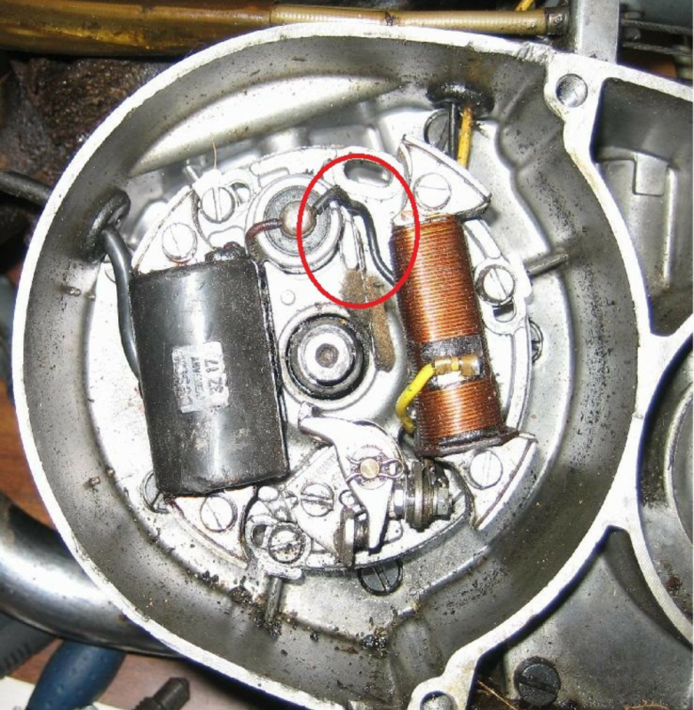

Par contre si ton ami a des compétences en fraisage je lui demanderai d'usiner la platine d'allumage comme ceci entouré en rouge
De cette façon tu conserve la clavette et pas besoin de une qui soi décaler. L'avantage ici c'est que l'on pouvait effectuer le réglage sans démonter le volant ce qui est pas sur pour ton cas mai tu obtiendra des réglages bien adapté à ta configuration.

Je viens de regarder et je suis quasi-sûr que mon pote pourra me faire des oblong à la place des "simple trous" sur la platine d'allumage!!! => il gère la fraiseuse pas de soucis. Merci mec!!:socool2:
