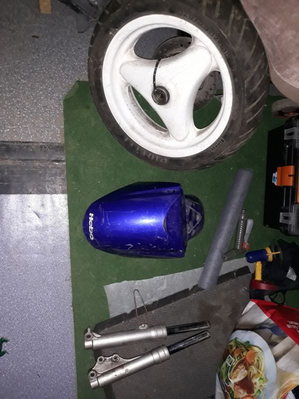

kyo2000 Posté(e) le 19 février 2019 Auteur Signaler Posté(e) le 19 février 2019 (modifié) Slt, je n'ai encore rien fait sur le scoot , pas eu beaucoup de temps ... Par contre j'ai ete chercher canons de fourches , jante avant complète et garde boue avant gratos un gars qui donnais ça . Mais comme je suis correcte, je lui ai offert des trucs qui me prenais de la place pour rien Je posterai des photos et je pense le mois prochain passé commande ps: il fait super beau pour un mois de février ont à eu droit à des 18/20° trop bon ça Modifié le 19 février 2019 par kyo2000 2
kyo2000 Posté(e) le 19 février 2019 Auteur Signaler Posté(e) le 19 février 2019 voilà la photo des pièces 1
kyo2000 Posté(e) le 19 février 2019 Auteur Signaler Posté(e) le 19 février 2019 Le pneu sur la jante est lisse mais j'ai le disque et l'entretoise d'axe avec d'où il y a un élastique dessus pour la tenir . Sur un des fourreau il manque le cache poussière sinon ils sont complet et le garde boue bah c'est un garde boue lol pas de fissure ni rien .(toujours bon à prendre ) Je pense mettre de l'huile de fourche neuve et nouveau spi et cache poussière comme ça hop je les montes sur le neos .
