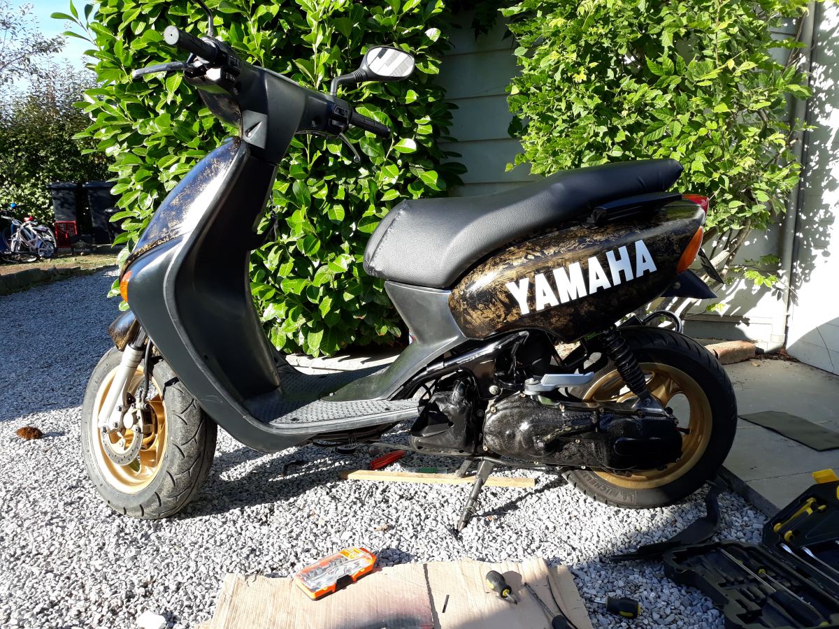

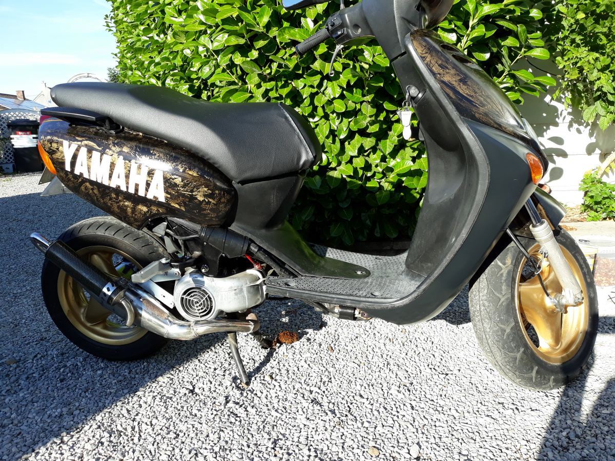

kyo2000 Posté(e) le 18 septembre 2018 Auteur Signaler Posté(e) le 18 septembre 2018 (modifié) Pareille , à la base c'est pas un modèle qui me bottais pas tant que ça mais, j'en suis content au final Oui c'est un nitro à air Modifié le 18 septembre 2018 par kyo2000

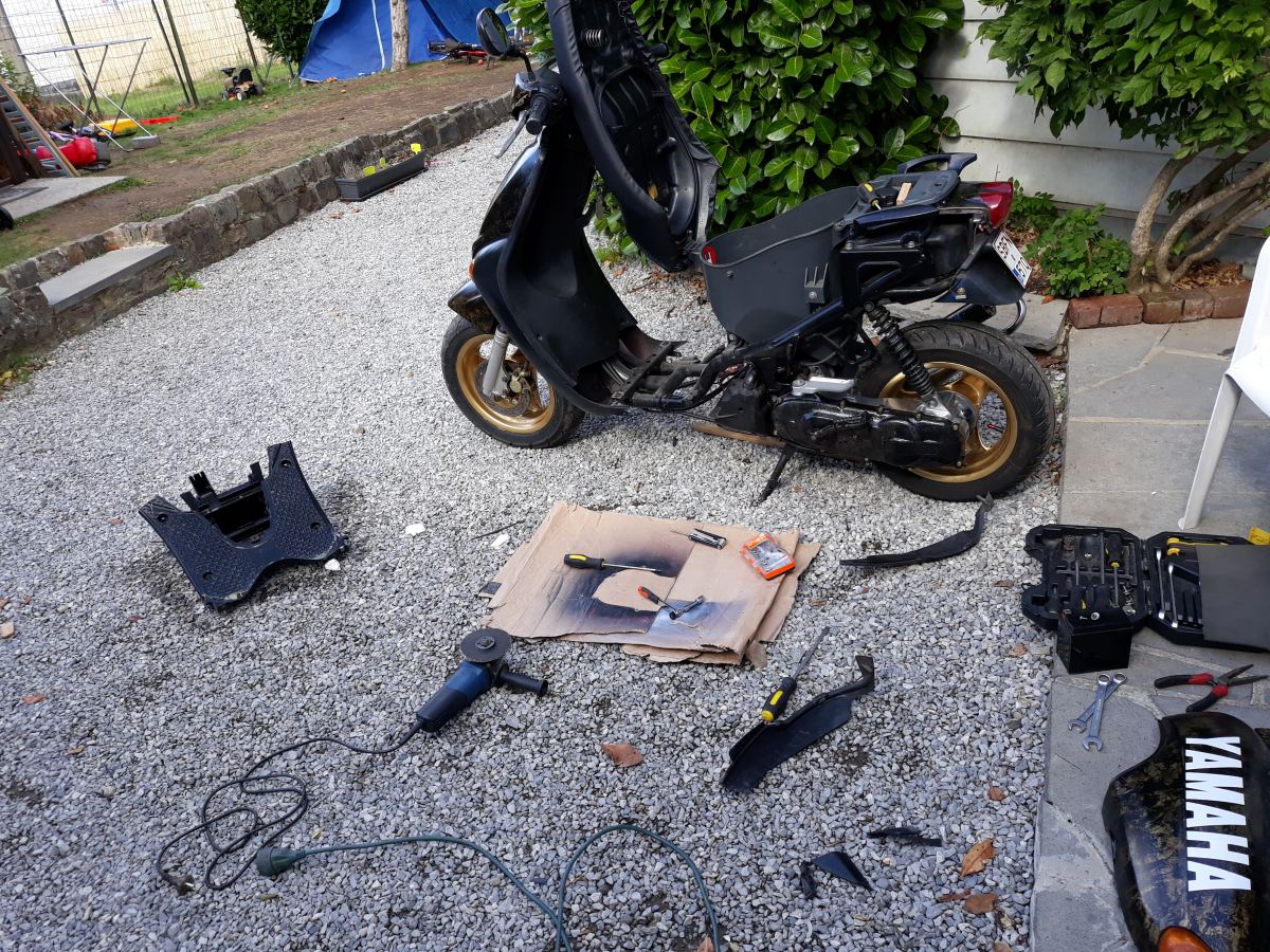

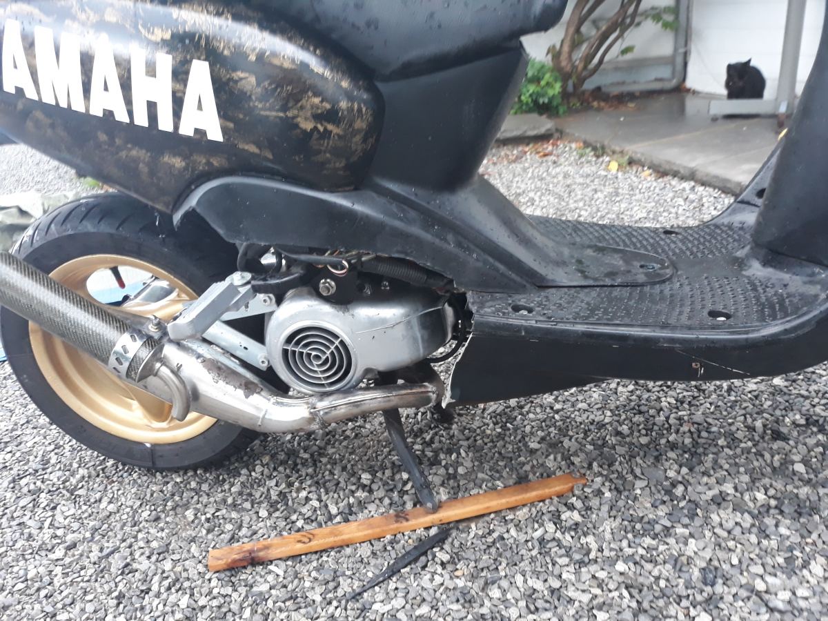

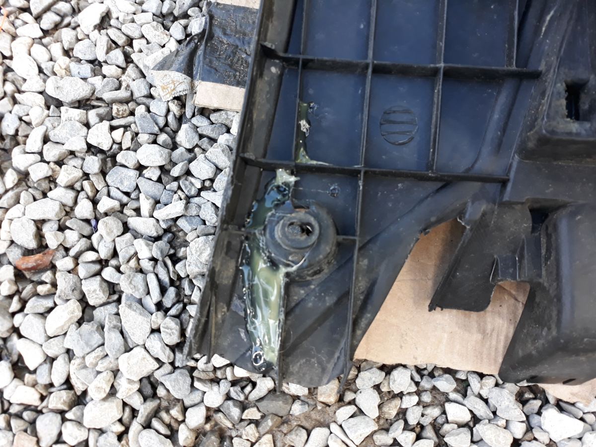

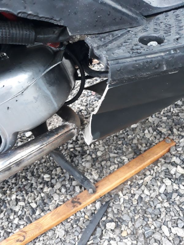

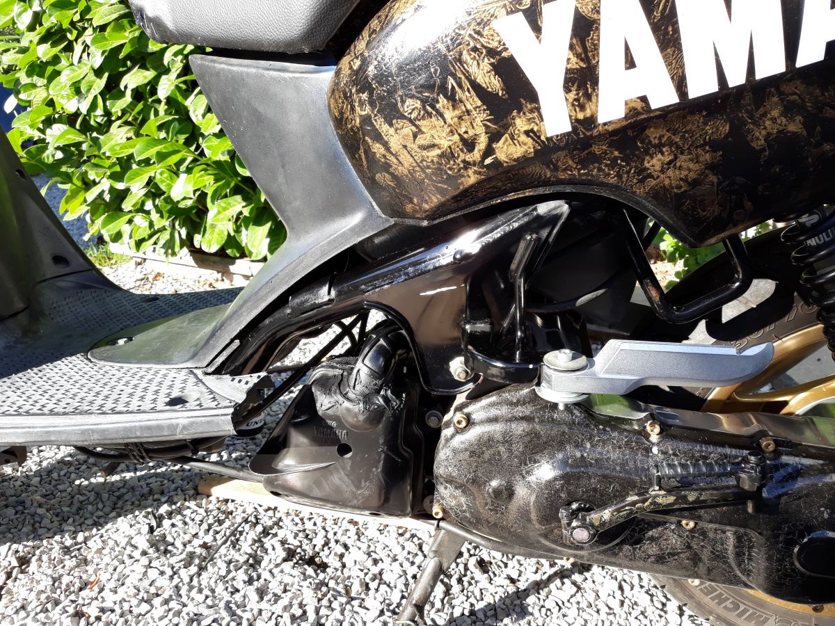

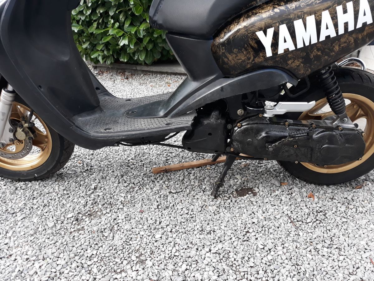

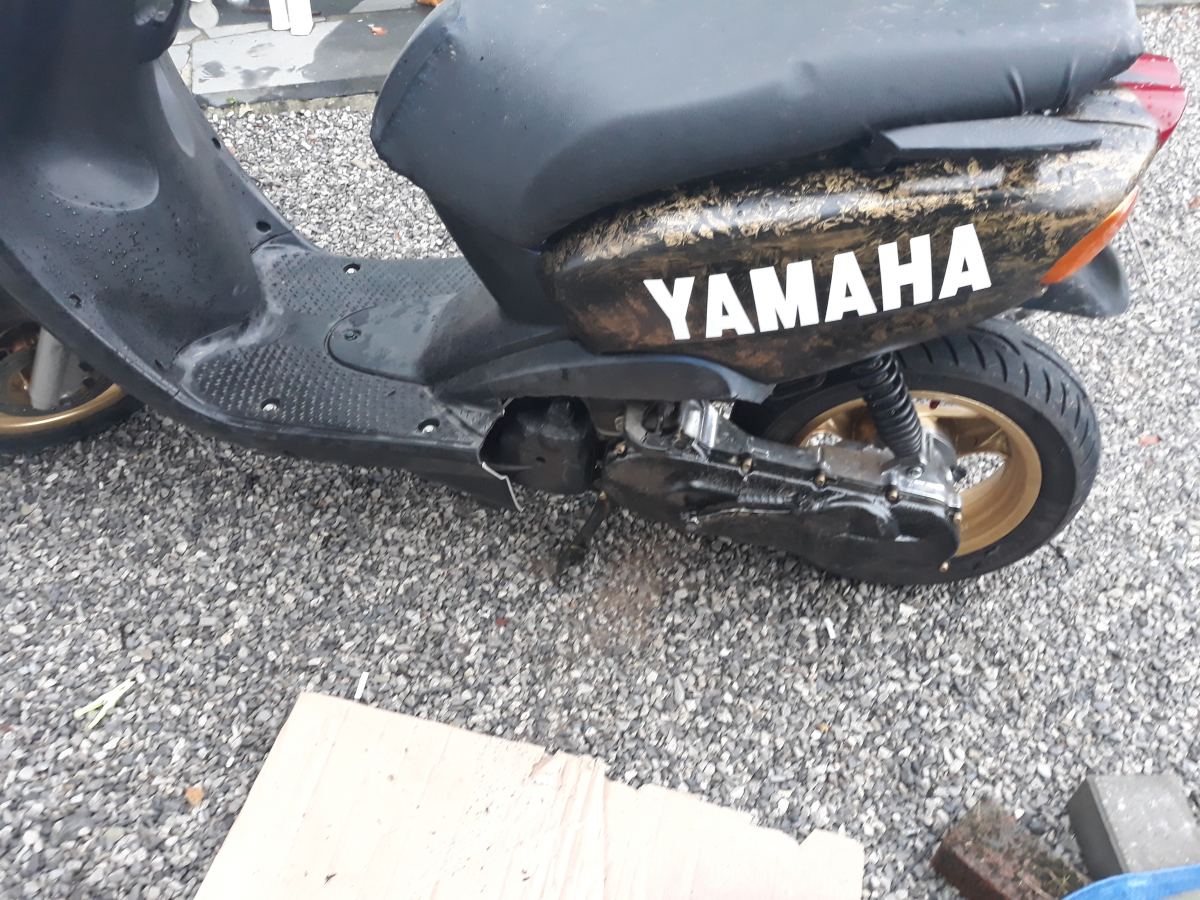

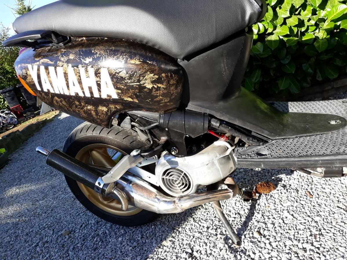

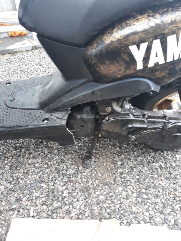

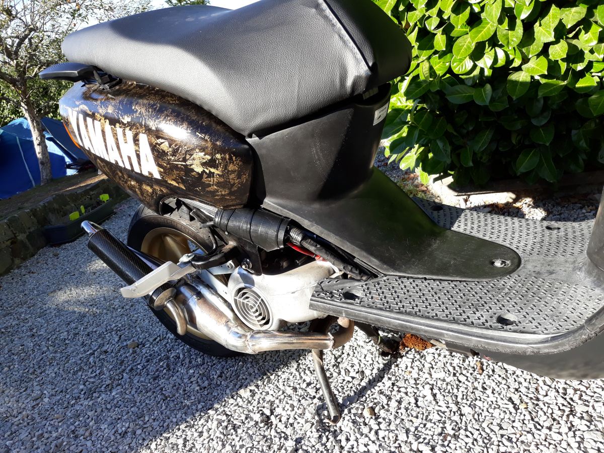

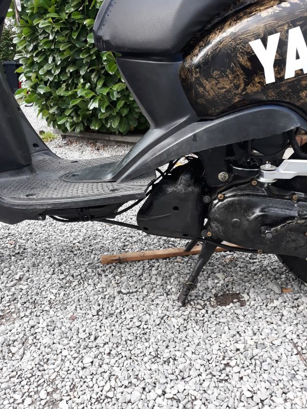

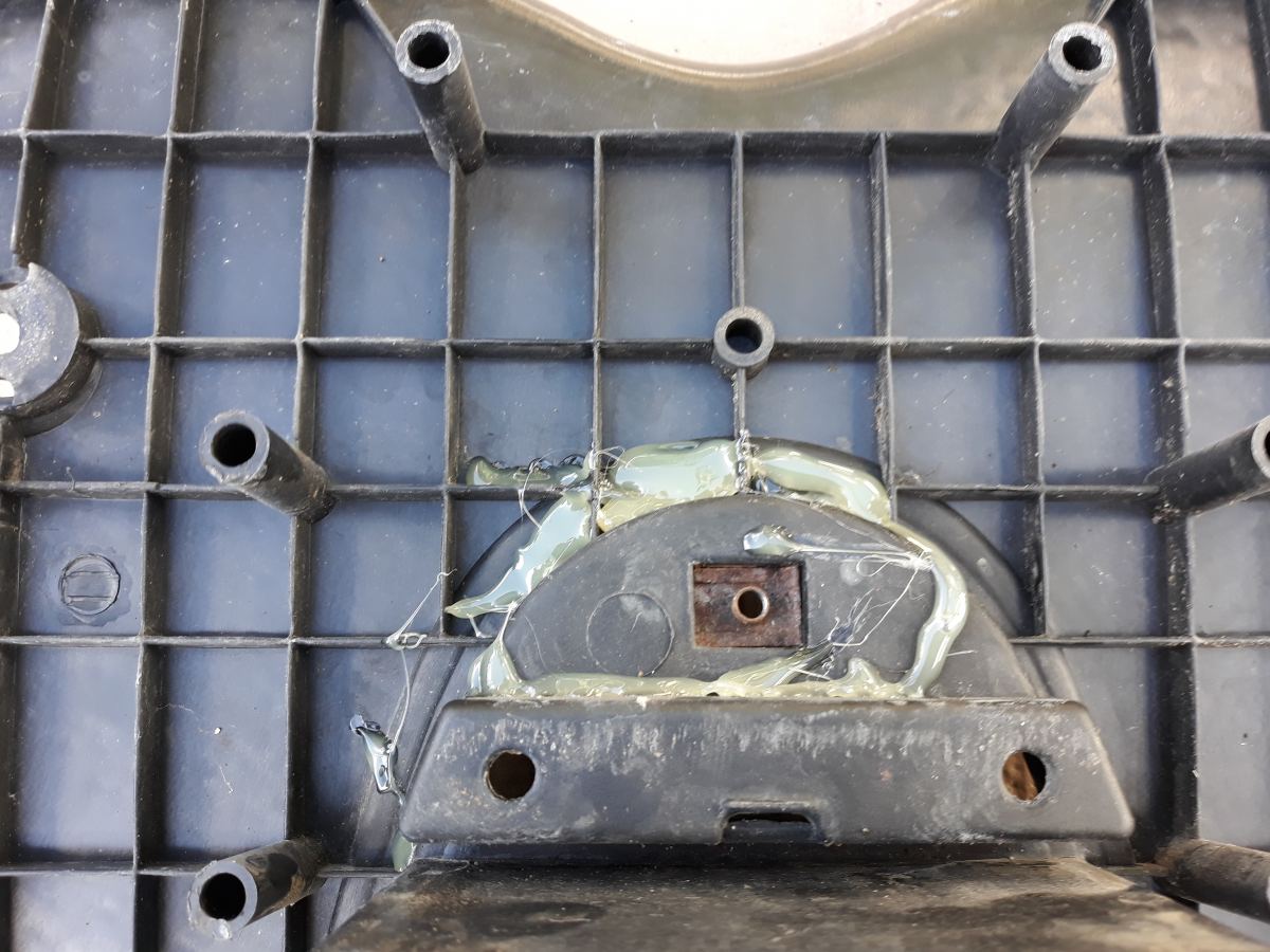

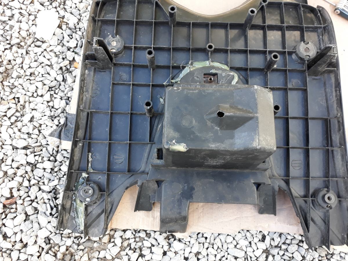

kyo2000 Posté(e) le 24 septembre 2018 Auteur Signaler Posté(e) le 24 septembre 2018 Salut à tous Bon voilà j'ai commencé un peu la découpe (attention c'est le gros oeuvre ) si ont vois ça... ont arrive à ça --) En + je ne sais pas ce que j'ai foutu mais , côté droit j'ai été trop loin avec la disqueuse mdr Pas grave ont va arrangé ça Par contre, petite question sur le haut de la boîte à air j'ai un trou où je suppose qu'il y avais un tuyaux . Sur les photo ont vois le gros tuyaux ,celui qui se raccorde au carburateur le trou se trouve justa à côté la prise d'air apparemment . Où devais se racccorder le tuyau inexistant? Ou quel est la pièce manquante ? peut être juste un espèce de coude pour prendre l'air ??

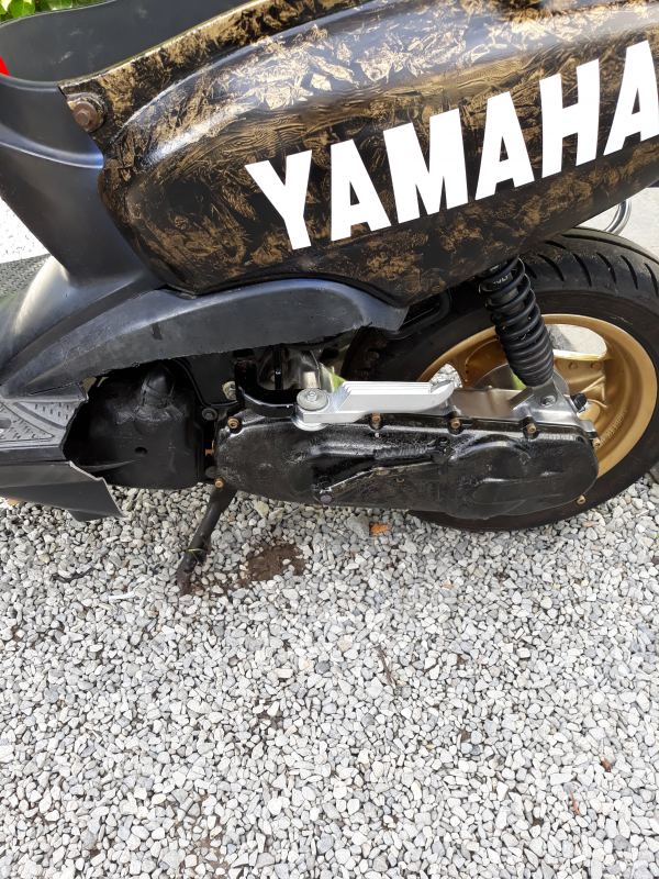

jona67 Posté(e) le 24 septembre 2018 Signaler Posté(e) le 24 septembre 2018 https://www.ebay.fr/itm/boîte-a-air-complète-Mbk-Nitro-Ovetto-Yamaha-Aerox-TNT-Motor-Cpi-Keeway-Ge-/162991831188 C'est un 2éme tuyau qu'il manque la fonction exact je ne sais pas une prise d'air je suppose parce que il me semble qu'il faut le virer quand tu prépares la boîte à air .. En tout cas j'avais pas vu mais la tienne a bien étais rafistoler au silicone visiblement 1

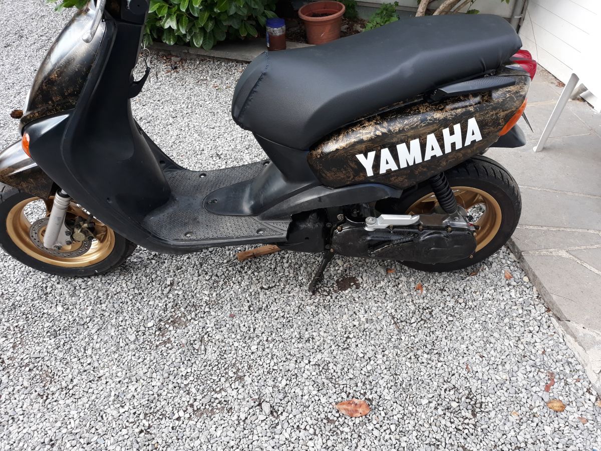

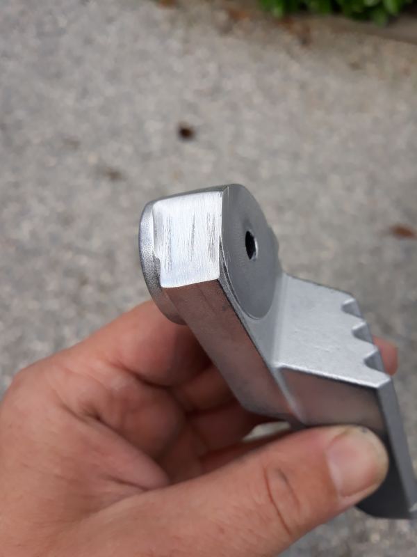

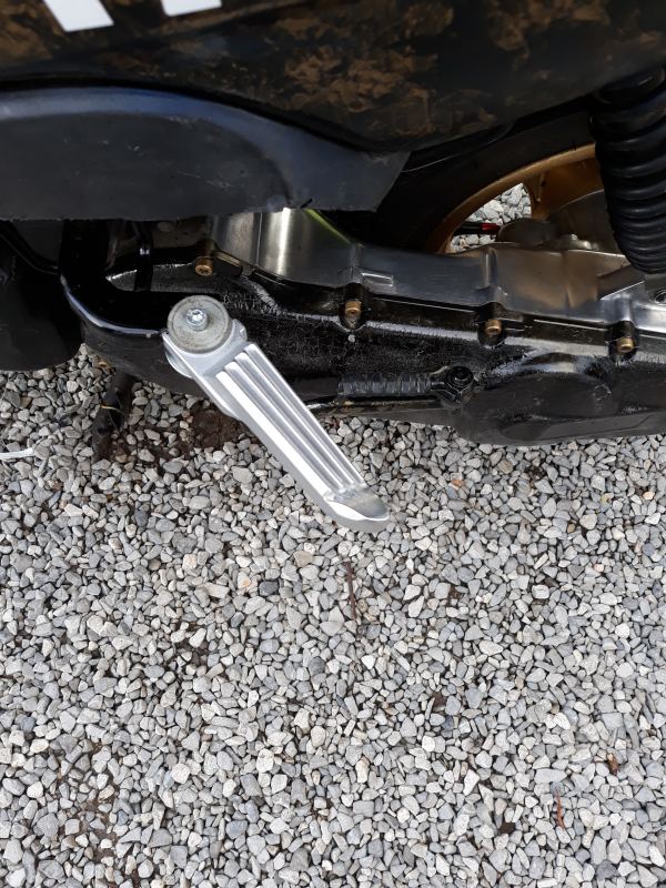

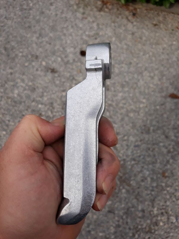

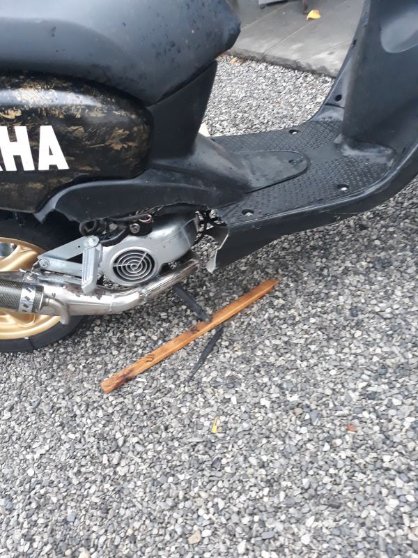

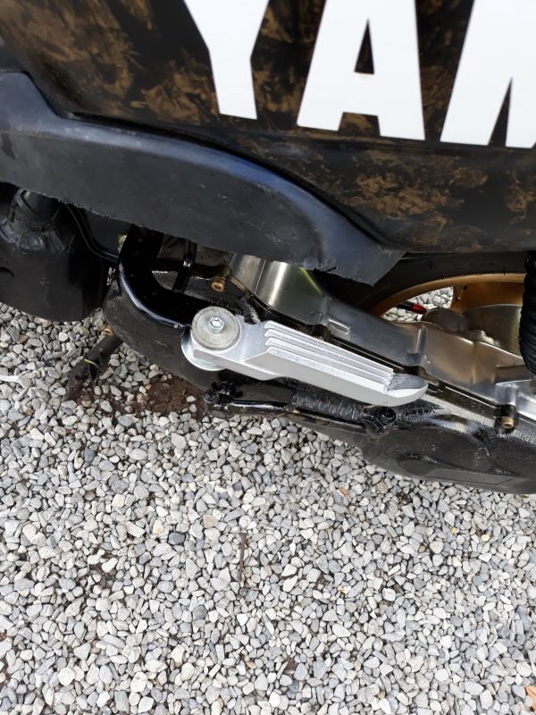

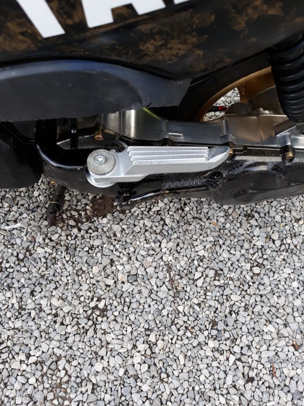

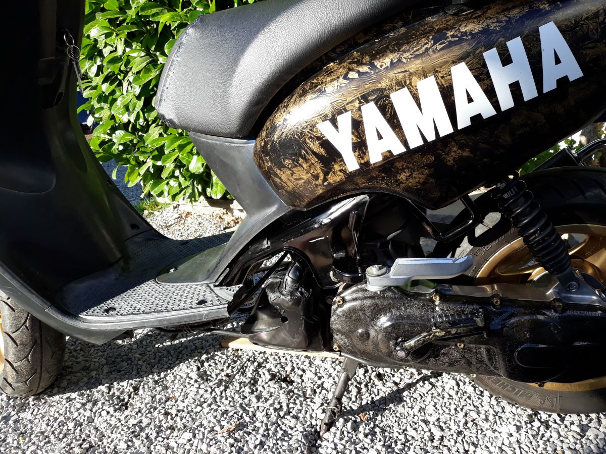

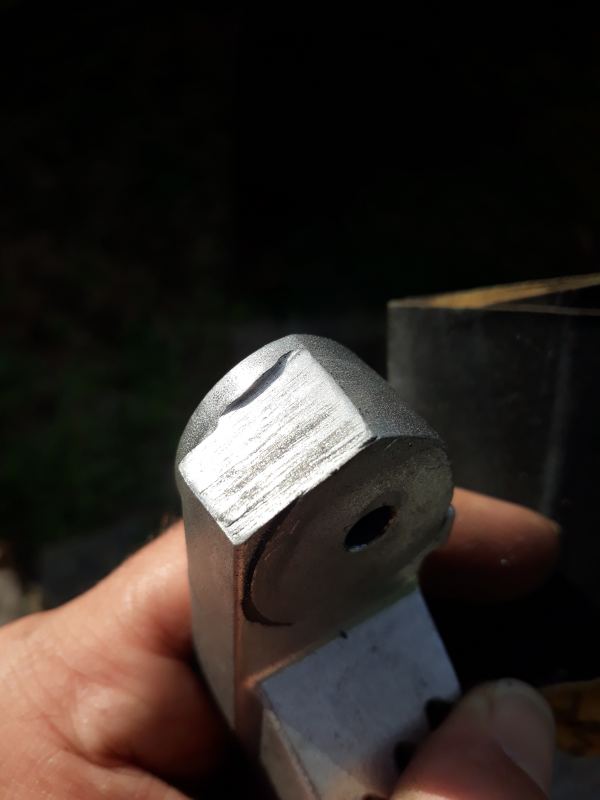

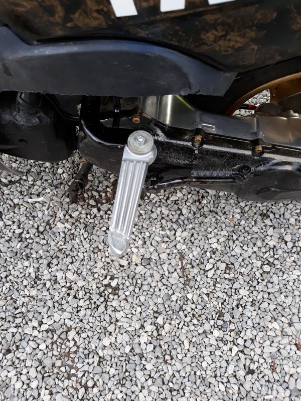

kyo2000 Posté(e) le 24 septembre 2018 Auteur Signaler Posté(e) le 24 septembre 2018 Oui une belle choucroute hein !! je comptais remettre une boîte neuve car en+ j'ai l'impression qu'il bouffe trop d'air . Régler le carburateur aussi car il reste haut en régime Sinon, j'ai posé le 2éme pose pied passagé et adapter pile poil (je ferai de même avec celui déjà posé) Petite découpe (à la scie à métaux s'il vous plaît) et ça passe crème : une fois posé : et sans le bas de caisse car je devais partir et pas envie qu'il se barre lol 1

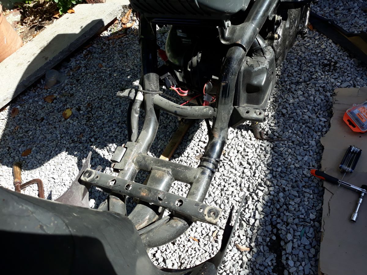

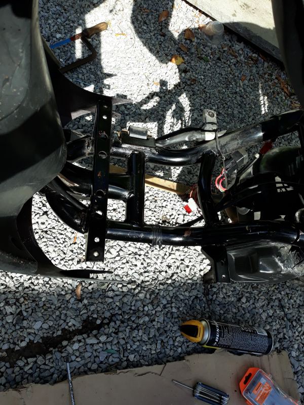

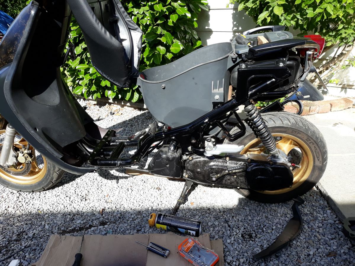

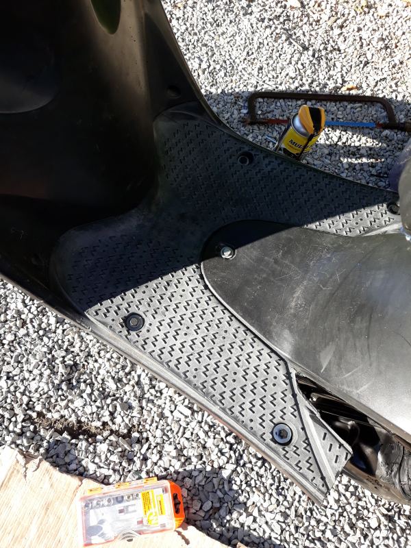

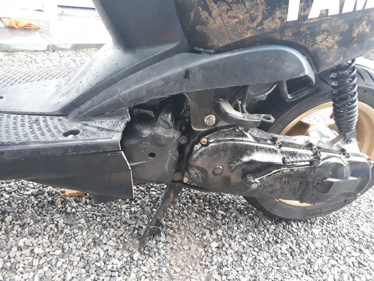

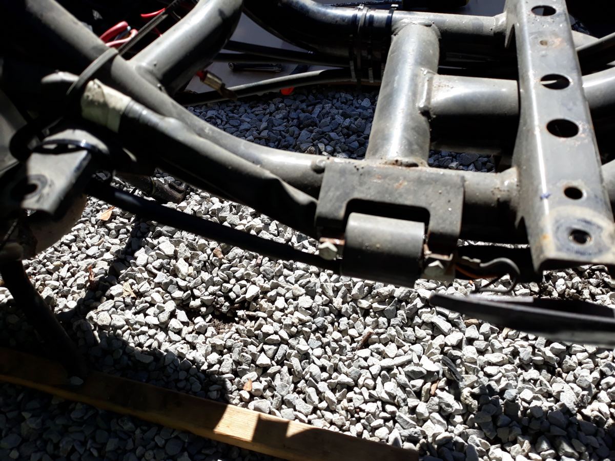

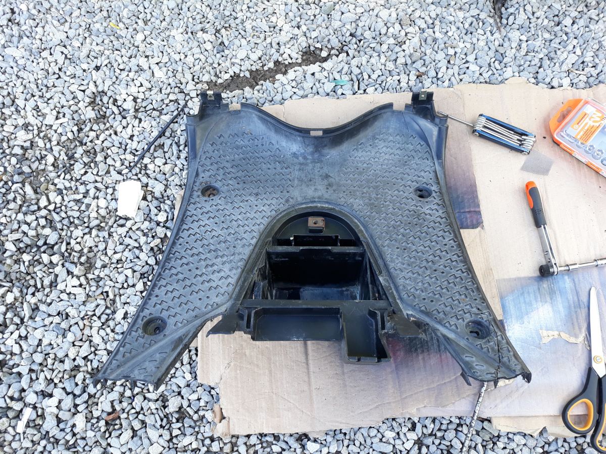

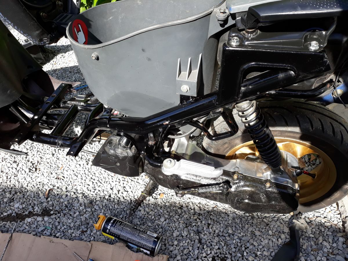

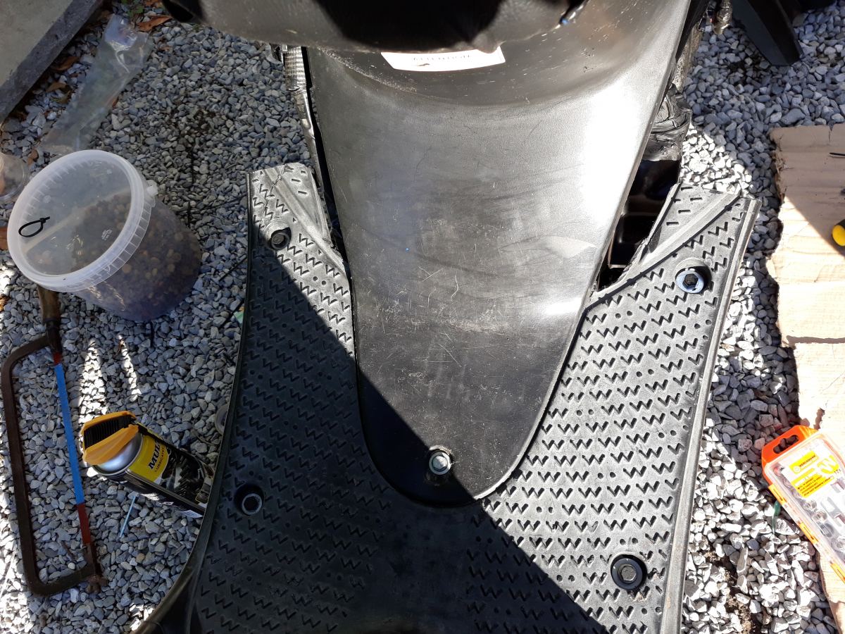

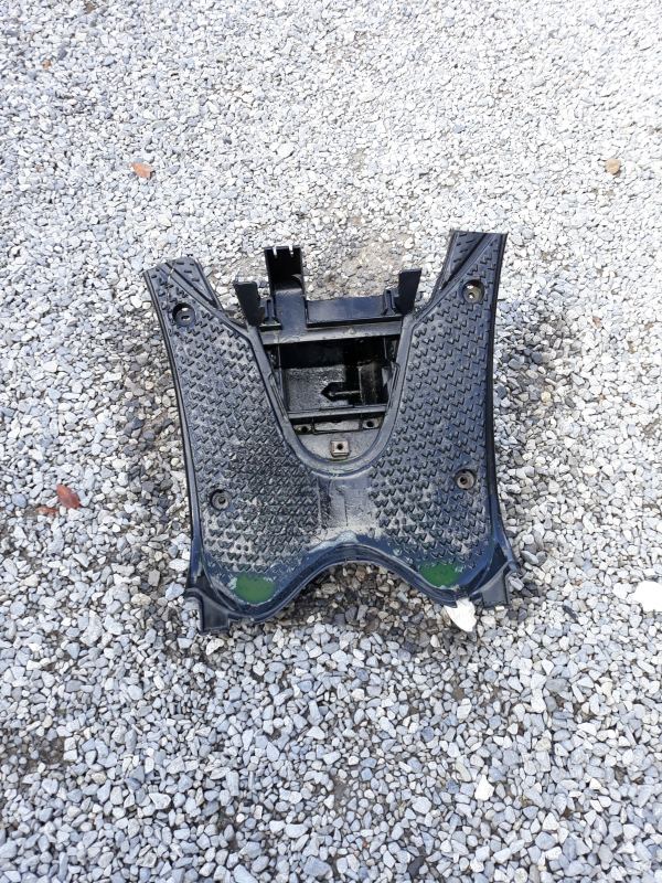

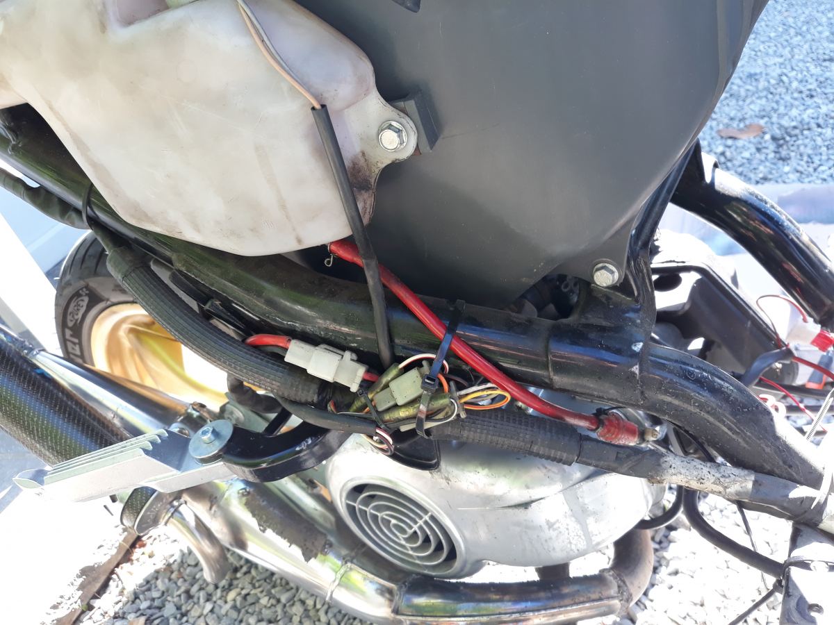

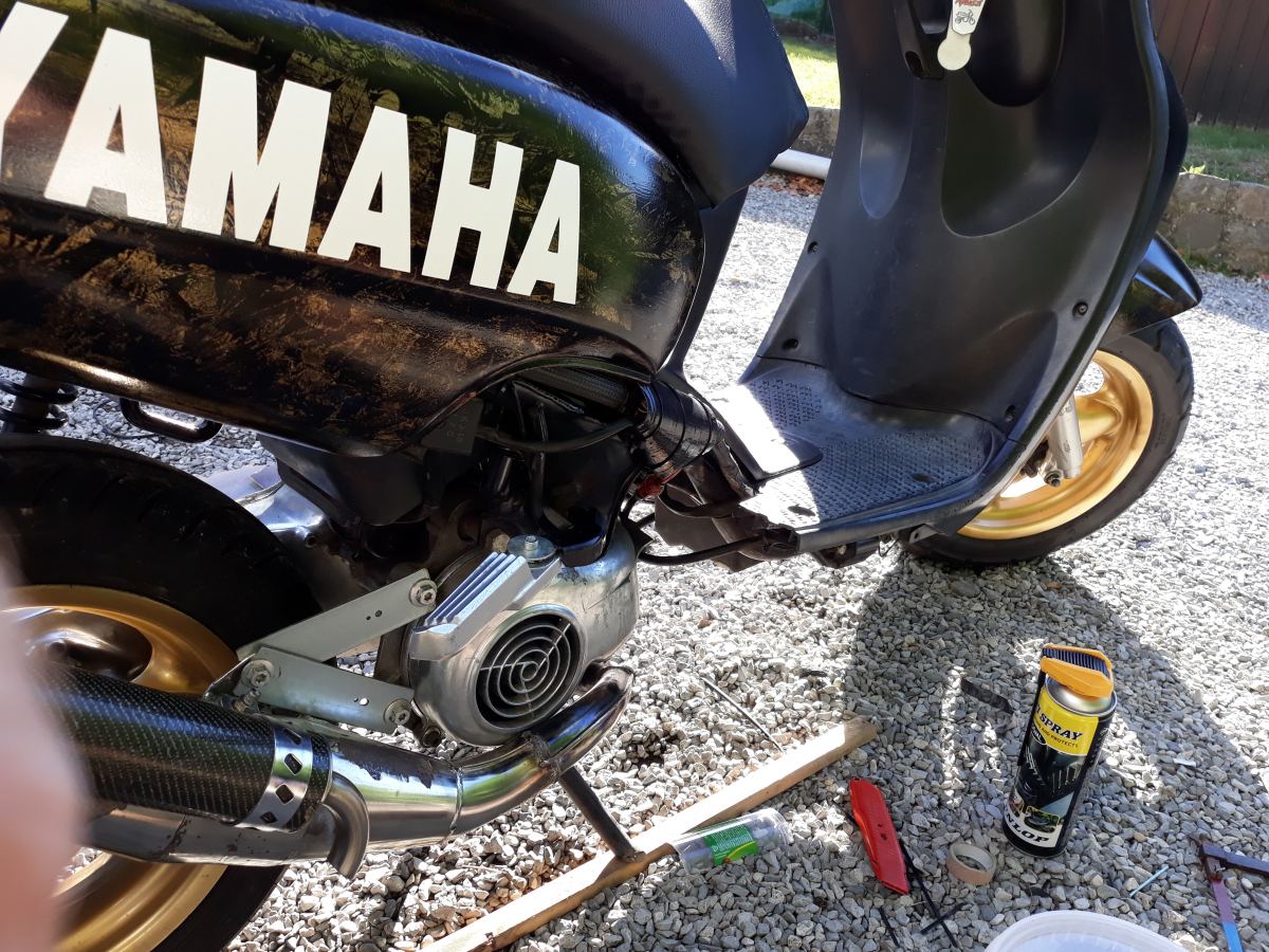

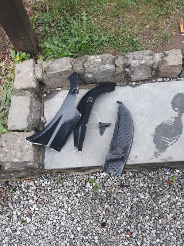

kyo2000 Posté(e) le 26 septembre 2018 Auteur Signaler Posté(e) le 26 septembre 2018 Salut Redécoupage des caches au max , nettoyage un coup du cadre tant que c'était démonté et serrage de la vis d’amortisseur (celle du haut) car c'était dévissé à moitié ou n'avais pas été serré va savoir !! N'empêche encore heureux que ej verifie tout et que je suis attentif car ecrou de jante arrière desserré, écrous du balancier moteur + amortisseur tous était desserré voir parti pour certains !!! Vous imaginez si ca aurais été un petit jeune qui ni connaissais rien , il aurais pu allé se tuer !! Bref , photos :
jona67 Posté(e) le 26 septembre 2018 Signaler Posté(e) le 26 septembre 2018 (modifié) Ah ben voilà un cadre tout propre Oula oui sacré coup de bol bon réfléxe d'avoir vérifier les serrages c'est pas top si sur la route le moteur te dépasse Modifié le 26 septembre 2018 par jona67 1

Max Blackbird Posté(e) le 27 septembre 2018 Signaler Posté(e) le 27 septembre 2018 Pas mal le r attrapage des découpes, j'ai eu peur sur les première photo.je pense que tu pourrais repeindre le cache allumage et la trappe de boîte à air avec un beau noir brillant et faire le cadre en doré la ou il se voit

Greg95 Posté(e) le 29 septembre 2018 Signaler Posté(e) le 29 septembre 2018 Slt ayant un neos aussi, d'ailleurs sympa la couleur ca en jete.. ayant aussi un neos pour ta boîte à air c'est un manchon coudée à la base qu'il y a pour l entré d air carburateur elle n'est relié à rien et dit plus haut on l enleve pour préparer un peu la boîte à air. Du coup ton scooter fait plus de bruit à un peu plus d air mais franchement l ayant fait du ne gagne pas grand chose en perf, juste un meilleur bruit. Le mieux est de reprendre une et mettre une mousse malossi. Bonne prépa ! :-) 1

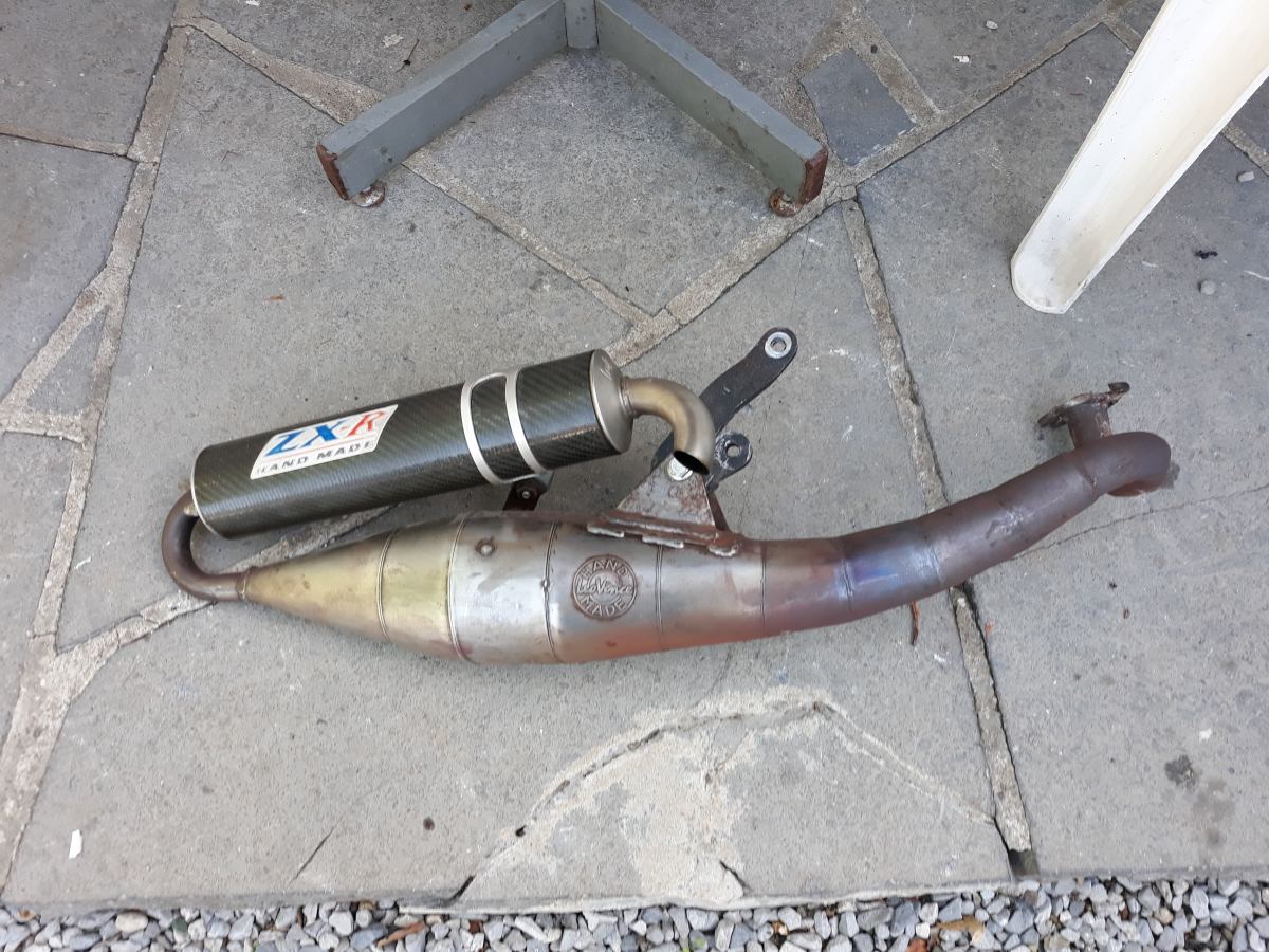

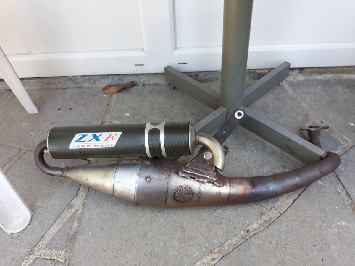

kyo2000 Posté(e) le 30 septembre 2018 Auteur Signaler Posté(e) le 30 septembre 2018 (modifié) Slt, Merci à toi ça fait plaisir Ok , merci pour l'info J'ai été cherché un pot se matin, leovince ZX-R (comme j'avais parlé plus haut) dans u netat vraiment correcte . Photos pour demain Modifié le 30 septembre 2018 par kyo2000
Greg95 Posté(e) le 30 septembre 2018 Signaler Posté(e) le 30 septembre 2018 Cool Je suivrait ca, car vraiment bien la prépa ca donne des idée.. 1
Max Blackbird Posté(e) le 30 septembre 2018 Signaler Posté(e) le 30 septembre 2018 Pour moi c'est le pot avec lequel j'ai eu les meilleurs résultats sur booster d'origine 1
kyo2000 Posté(e) le 30 septembre 2018 Auteur Signaler Posté(e) le 30 septembre 2018 Le voilà : je vais le remettre bien propre , nouvelle laine de roche dans la cartouche et peinture HT 1
Invité Posté(e) le 1 octobre 2018 Signaler Posté(e) le 1 octobre 2018 Salut. La couleur des jantes est topissime
Greg95 Posté(e) le 1 octobre 2018 Signaler Posté(e) le 1 octobre 2018 Cool le pot... Sur ta peinture ht met une couche de vernis ht aussi pour la protéger ,car moi j'ai mis juste la peinture sans vernis et du coup tu verra sur les photos que je mettrais la peinture s'est émaillée et à rouillé.. du coup je vais devoir refaire tout le pot.
kyo2000 Posté(e) le 1 octobre 2018 Auteur Signaler Posté(e) le 1 octobre 2018 Il y a 5 heures, Barry/Sheene a dit : Salut. La couleur des jantes est topissime Salut, Pas tant que ça il y a des coulées c 'est l'ancien proprio qui les avaient faite . Merci tout de même il y a 38 minutes, Greg95 a dit : Cool le pot... Sur ta peinture ht met une couche de vernis ht aussi pour la protéger ,car moi j'ai mis juste la peinture sans vernis et du coup tu verra sur les photos que je mettrais la peinture s'est émaillée et à rouillé.. du coup je vais devoir refaire tout le pot. Oki
Max Blackbird Posté(e) le 1 octobre 2018 Signaler Posté(e) le 1 octobre 2018 Pas besoin de vernis ht sur de la peinture ht, il faut bien préparer le pot et virer toute la rouille, mais la il est très sain, un coup de brosse métallique en insistant bien sur tout le début du pot,2 coup de noir ht est c'est tout neuf ! Ppar contre a ta place je polierai les pattes de fixation, ca fera un rappel de ton bloc moteur Et je virerai l autoc de la cartouche 1
kyo2000 Posté(e) le 1 octobre 2018 Auteur Signaler Posté(e) le 1 octobre 2018 (modifié) Oui , il est sain en effet Bonne idée pour la patte de polir tient , l'autocollant oui je verrai Par contre il n'avais pas la 2éme patte de fixations , je vais devoir en faire une ! sinon par après je compte lui mettre un petit kit 50 des idée d'un bon rapport prix /gain ? ou pourquoi pas un 70cc mais alors la je change vilebrequin roulement etc... plus tard car la remise à neuf ou pas loin en tout cas , la fourche fait un peu la gueule (ça ne se vois pas vraiment mais, je le sent en roulant quand je tourne doucement il tire fort à gauche) le pneu arrière se dégonfle (valve je pense) et l'avant a changé . Le frein avant fait du bruit , le frein arrière bah je dois régler le souci car je ne sais pas l'utilisé pour le moment , je vais me commander un câble neuf , courroie et filtre à air voir boîte complète et une vavle coudé pour l'arrière et quelques trucs Modifié le 1 octobre 2018 par kyo2000
