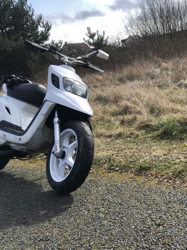

nathan 2917 Posté(e) le 28 juillet 2018 Signaler Partager Posté(e) le 28 juillet 2018 Salut tien un de mes bolide en 70mhr racing 2 Lien vers le commentaire Partager sur d’autres sites More sharing options...
Olakz Posté(e) le 28 juillet 2018 Auteur Signaler Partager Posté(e) le 28 juillet 2018 Salut Nathan, Annonce ta configuration Lien vers le commentaire Partager sur d’autres sites More sharing options...
nathan 2917 Posté(e) le 28 juillet 2018 Signaler Partager Posté(e) le 28 juillet 2018 il y a 47 minutes, Olakz a dit : Salut Nathan, Annonce ta configuration Oula alors 70mhr racing vilebrequin malossi rhq pot mhr racing bac malossi vl10 carburateur 19 black édition ( bien que j’ai un 28vhst en stock) allumage d'origine (j’avais un mvt premium mais j aime pas et il sait auto detruit) variateur polini joue fixe polini courroie Malossi embrayage Doppler sx86 transmi secondaire 15x41 tout monte avec jante et fourche de nitro un gros disque 280mm et zouuu faire crier en ville 1 Lien vers le commentaire Partager sur d’autres sites More sharing options...

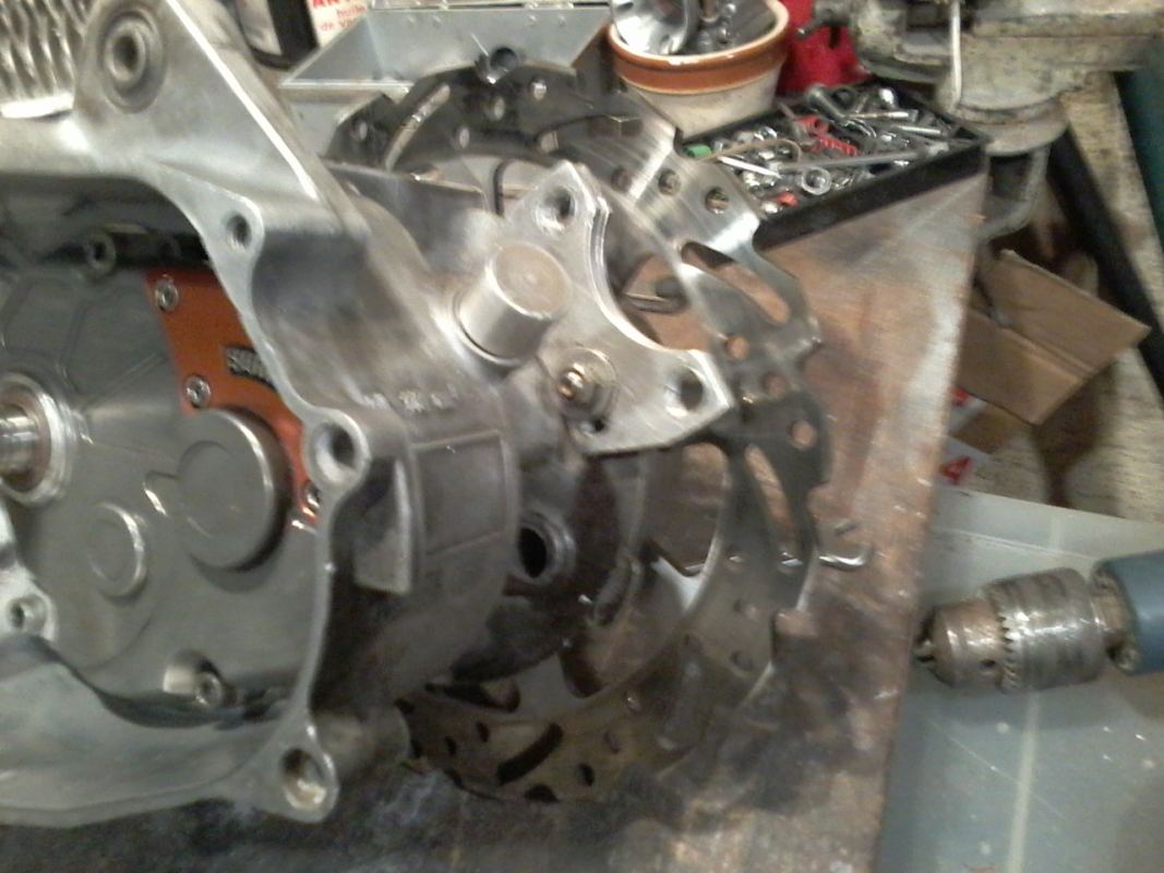

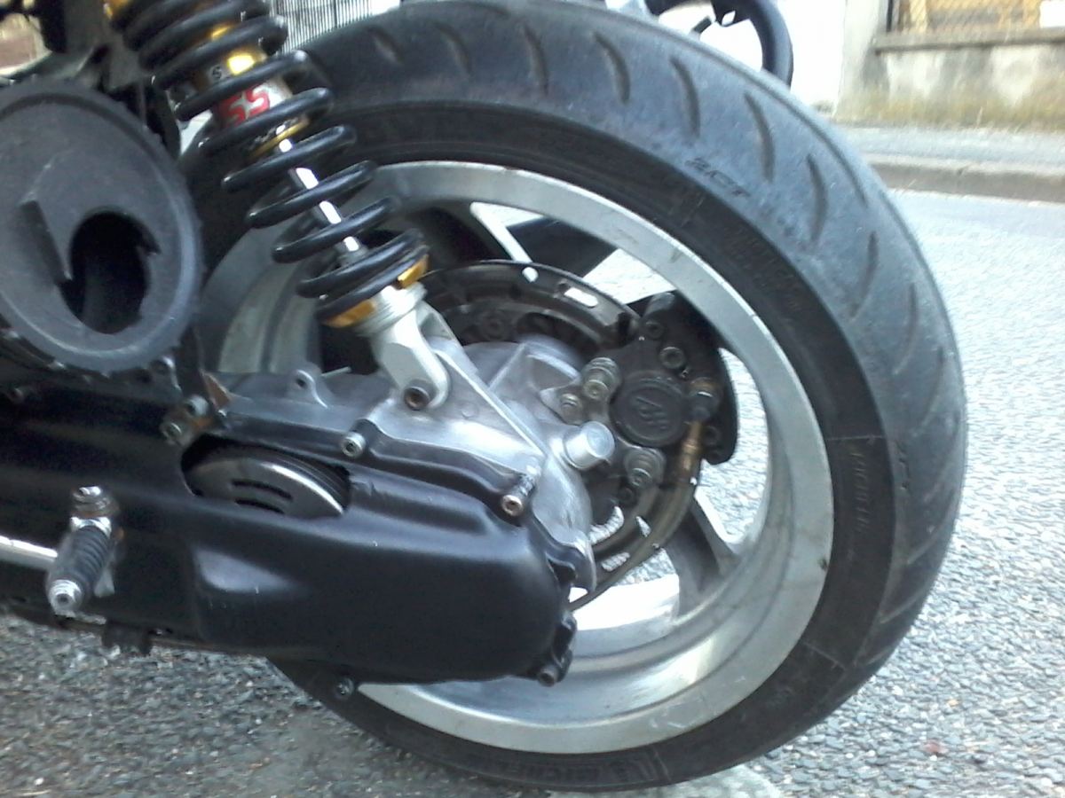

jimmy@ Posté(e) le 28 juillet 2018 Signaler Partager Posté(e) le 28 juillet 2018 (modifié) salut , c'est la course a l'armement sur AC ici , je participe . 70 polini evo revu a l'échappement , pwk 28 , big valve mxs/v force , over range acier , transmi 15/39 , carter de transmi st6 , mvt dd , pot most embrayage artek. ça marche fort , freine fort et tien le pavé , fourche doppler , amortisseur yss (je dois remonter le fournales ). moi c'est pas le pains que je vais cherché avec ... Modifié le 29 juillet 2018 par jimmy@ 1 Lien vers le commentaire Partager sur d’autres sites More sharing options...

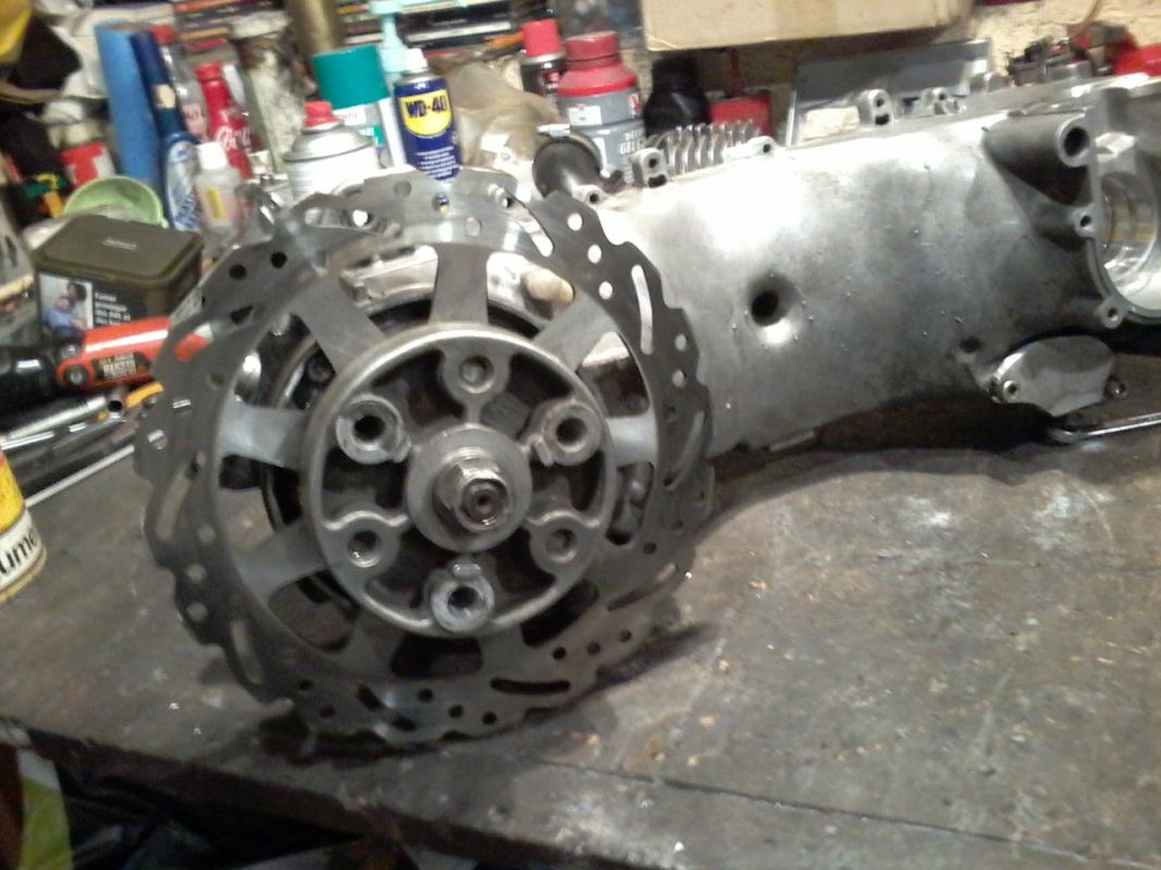

jimmy@ Posté(e) le 29 juillet 2018 Signaler Partager Posté(e) le 29 juillet 2018 il y a 21 minutes, Olakz a dit : Salut Jimmy Belle configuration , je demande qu'à tirer avec toi En revanche bien le disque arrière. Faut que je me penche dessus. j'ai monté un autre disque en 220 mm , l'autre était dead . rien de plus simple , tu te fabrique une pate pour l'étrier dans une plaque d'alu , un moyeux de nitro + le disque + l'étrier+le mc. 1 Lien vers le commentaire Partager sur d’autres sites More sharing options...

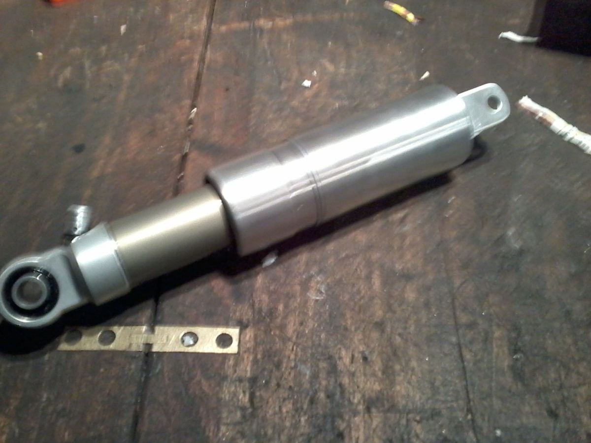

jimmy@ Posté(e) le 30 juillet 2018 Signaler Partager Posté(e) le 30 juillet 2018 Le 27/07/2018 à 22:28, Olakz a dit : Hihi 320 j'ai le même en 250 mm . en même temps je fais pas vos tailles ni votre poids. me faut un coup de courage pour le monter , le yss que j'ai est trop haut par raport a l'avant en 270 (- 3 cm sur les fourreaux doppler). c'est un vieux model , mais efficace. Lien vers le commentaire Partager sur d’autres sites More sharing options...
Olakz Posté(e) le 30 juillet 2018 Auteur Signaler Partager Posté(e) le 30 juillet 2018 Super, 270 c'est très bien après 250 c'est vraiement bas je trouve même pour un petit gabarit. Lien vers le commentaire Partager sur d’autres sites More sharing options...
jimmy@ Posté(e) le 30 juillet 2018 Signaler Partager Posté(e) le 30 juillet 2018 d'origine c'est guere plus haut de l'arrière. 270 c'est nitro d'origine. Lien vers le commentaire Partager sur d’autres sites More sharing options...
