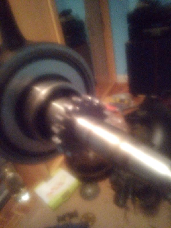

dadidou92 Posté(e) le 6 décembre 2018 Auteur Signaler Posté(e) le 6 décembre 2018 Resalut oui c bien comme ca avec le tuyau métalique donc j'ai ouvert transmission déjà tout a lair ok ensuite la jen suis a essayer darracher le volant car pour retirer le carter obliger de retirer le volant car il y a une visse dessous donc j'ai comander un arrache volant. Ensuite j'ai retrouver juste en vidant le moteur de lhuile des pepites argenter donc des morceaux du piston et jveu absolument controler le vilebrequin et nettoyer les carters comme ca je verrai si le vilebrequin est mort ou pas. C bien les.bout de fer qui faisait du bruit ensuite le scooter avai lair de presk démarrer déjà il y a du mieux mais le volant magnetique c la galère si ta pas.darrache volant. Jessairai de prende de bonne foto du vilebrequin pour tu me dise ce que ten pense déjà il a pas de jeu vertical c déjà ca
boostycom Posté(e) le 7 décembre 2018 Signaler Posté(e) le 7 décembre 2018 Bonsoir, oui il faut un arrache volant, c'est clair. Sinon, je pense que de la limaille va subsister dans le roulement à aiguille du vilebrequin, à voir, . Fais nous des photos une fois tout démonté. Bon courage.
dadidou92 Posté(e) le 18 décembre 2018 Auteur Signaler Posté(e) le 18 décembre 2018 Voici le vilebrequin nettoyer par contre jarrive pas remetre lamortisseur alors que lautre fois jetai arriver je voudrais savoir pour remetre le moteur au cadre il y a deux tige qui se visse mais doit ton le mettre a gauche ou a droite ou peu importe le moteur par rapport au cadre? Car lamortisseur jarrive mettre la visse mais pas juskau fond comme si le moteur et pas bien droit j'ai reussi tout remonter mais comme dab le démarreur marche mais le dcooter veu pas démarrer la j'ai tout redémonter pour fabriquer des joints mais je voudrais savoir même si yaurai un peu de limaille dans vilebrequin ca empeche pas de démarrer même un cylindre a peine rayer? je ne comprends pas dou ca peu venirc quand même pas a cause de la culasse neuve et des soupape non roder? Quand a lallumage sil marcherai pas jentendrais pas de bruit quand jessai de démarrer? Je pense il y a une prise dair mais ou?
boostycom Posté(e) le 18 décembre 2018 Signaler Posté(e) le 18 décembre 2018 Bonjour, Ton cylindre à peine rayé, prends une loupe, et regarde bien à la loupe ce que tu penses être à peine rayé. Et dis toi que la compression doit en prendre un coup. Pas assez de compression = pas d'explosion, pas de démarrage.
