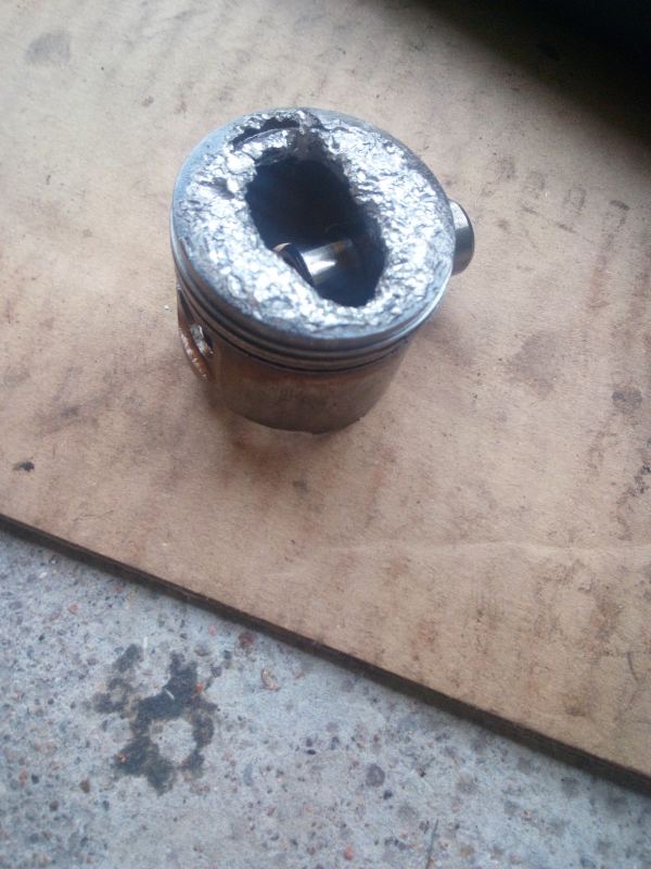

dadidou92 Posté(e) le 8 novembre 2018 Auteur Signaler Partager Posté(e) le 8 novembre 2018 Le 25/08/2018 à 21:26, jimmy@ a dit : non c'est pas normal , il bouffe plus d'huile qu'un 2 temps , qui lui brule l'huile qui est mélangé a l'essence , mais un 4 t ne consomme pas d'huile . pas de fuite ? alors je suppose qui fume au pot ? si oui au minimum les segment de piston à changé. Regarde mon piston Ma.culasse pareil ronger autour des logement de soupape et une soupape plus bougie a exploser Lien vers le commentaire Partager sur d’autres sites More sharing options...
jimmy@ Posté(e) le 8 novembre 2018 Signaler Partager Posté(e) le 8 novembre 2018 les soupape on tapez le piston ,reste a savoir pourquoi . c'est une chaîne qui entraine l'arbre a came ? Lien vers le commentaire Partager sur d’autres sites More sharing options...
dadidou92 Posté(e) le 13 novembre 2018 Auteur Signaler Partager Posté(e) le 13 novembre 2018 oui une chaîne donc pour toi le piston est mort la? je voudrais savoir aussi si la soupape dadmission est la même que celle déchappement genre la longueur etc.. sur scooter kymco agility ou chinois Lien vers le commentaire Partager sur d’autres sites More sharing options...
Invité Posté(e) le 13 novembre 2018 Signaler Partager Posté(e) le 13 novembre 2018 Même un aveugle pourrait te dire qu' il est mort! Je le classe dans les trophés même Pour les soupapes je quasiment sur que se sont pas les mêmes. Par sur une culasse complète dans les 50 euros il me semble est sur piston segments neufs également. De toute manière il te faudra un outil spécifique pour sortir la soupapes donc outil plus soupapes neuves plus encore un rodage du siège de soupapes (encore des outils à avoir) tu es gagnant en temps et en argent avec une neuve Lien vers le commentaire Partager sur d’autres sites More sharing options...
jimmy@ Posté(e) le 13 novembre 2018 Signaler Partager Posté(e) le 13 novembre 2018 rien qu'a voir le piston , les soupapes sons dead comme les guide , cuasse complète . faudrais savoir a quoi est du la secincronisation (ouf) des soupapes. mauvais calage lors d'une réparation , chaîne qui a sauter ou cassé , dent de pignon cassé . vire ça et prend un 2 temps , y a pas de soupape ... Lien vers le commentaire Partager sur d’autres sites More sharing options...

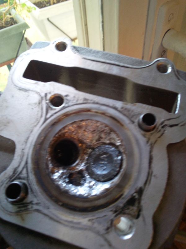

dadidou92 Posté(e) le 14 novembre 2018 Auteur Signaler Partager Posté(e) le 14 novembre 2018 je vais vous montrer la photo de la culasse qui est abîmer mais juste la ou vient taper le piston sinon elel a rien ni a linterieur ni nulle part j'ai acheté un piston neuf et segment neuf j'ai reussi retirer la soupape casser c'est celle déchappement en fait un mec ma changer la soupape et comme par hasard 2 semaine après ma bougie explose et la soupape échappement casser au niveau de la tete donc j'ai comander une soupape et je vais essayer remetre la culasse sinon le cylindre est bien aussi. Voici la photo de ma culasse Lien vers le commentaire Partager sur d’autres sites More sharing options...
Invité Posté(e) le 14 novembre 2018 Signaler Partager Posté(e) le 14 novembre 2018 Non faut être sérieux tu as vu la tronche de la chambre de combustion arrête les dégâts met du neuf point. Lien vers le commentaire Partager sur d’autres sites More sharing options...
dadidou92 Posté(e) le 14 novembre 2018 Auteur Signaler Partager Posté(e) le 14 novembre 2018 Ok mais je. ai acheté u e sur velototale elle va même pas car il y a aucune tige de vissage etjpeu même pas la rencoyer les frais retour trop cher Lien vers le commentaire Partager sur d’autres sites More sharing options...
Invité Posté(e) le 14 novembre 2018 Signaler Partager Posté(e) le 14 novembre 2018 C'est ce qui arrivent quand on achète sur des sites improbables. Lien vers le commentaire Partager sur d’autres sites More sharing options...
dadidou92 Posté(e) le 14 novembre 2018 Auteur Signaler Partager Posté(e) le 14 novembre 2018 Mais la culasse ca se decalamine non? Lien vers le commentaire Partager sur d’autres sites More sharing options...
Invité Posté(e) le 14 novembre 2018 Signaler Partager Posté(e) le 14 novembre 2018 Oui ça se decalamine. Après tu sais pas si les siège de soupapes seront étanche car avec des soupapes neuve il faut faire un rodage de soupapes vu l'état tu sais pas non plus si les soupapes vont pas avoir trop de jeu dans les guide bref je t'ai recommandé de prendre une culasse neuve a 50 balle après si tu veux pas investir fait comme tu veux ! Tu dira pas qu'on te la pas dit . Lien vers le commentaire Partager sur d’autres sites More sharing options...
