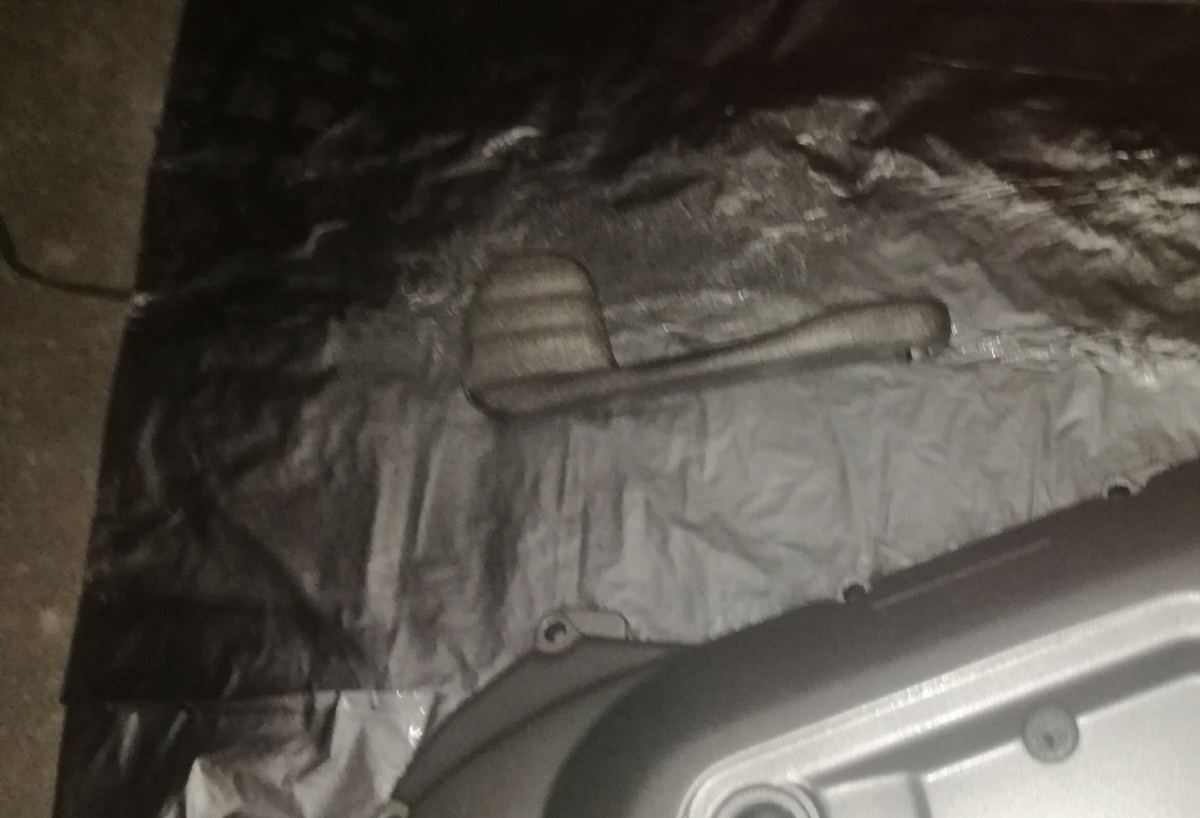

Greg95 Posté(e) le 28 novembre 2018 Auteur Signaler Posté(e) le 28 novembre 2018 Trop tard il est monter presque..

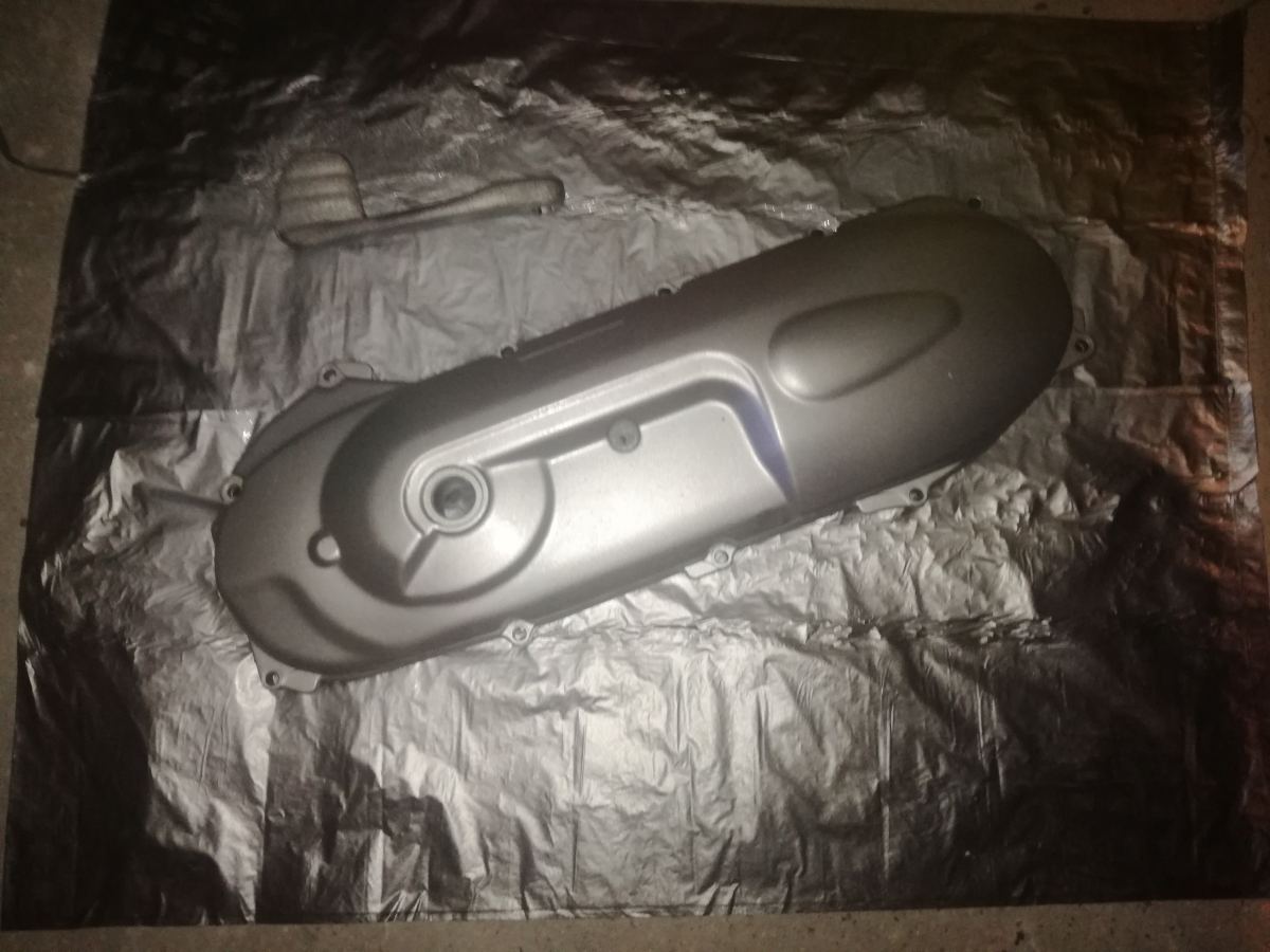

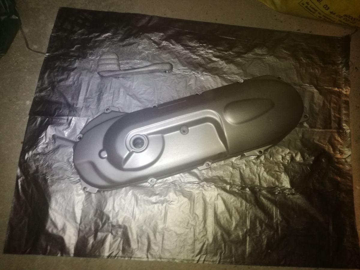

Greg95 Posté(e) le 28 novembre 2018 Auteur Signaler Posté(e) le 28 novembre 2018 Bon bah 2e couche de faite sur le couvercle carter variation... ( bombe spectrum action gris argent) à voir dans la durée. Mais bon pas trop grave car au beau jours il changera de couleur avec de la motip plus vernis . par contre dégoûté pour le rendu du kick (il va être changer en même temps que la peinture définitive), il avait de la rouille, je l'ai poncer mais tout n'est pas parti, j'ai voulu mettre une couche d antirouille en bombe (laisser sécher 48h), 1ère couche de peinture dessus, mais le rendu est dégueu ca fait comme une peau, ce n'est pas lisse. Donc je laisse séché et demain ou vendredi, ponçage du kick et peinture direct dessus. Tans pis si la rouille ressort car il sera changer. Antirouille en bombe avant peinture à proscrire !
Lucifer Posté(e) le 28 novembre 2018 Signaler Posté(e) le 28 novembre 2018 super propre quand même , je suis bluffé par le rendu des bombes !! 1
Greg95 Posté(e) le 28 novembre 2018 Auteur Signaler Posté(e) le 28 novembre 2018 Oui le couvercle ça va ca donne.. Après faut voir la tenu dans le temps sans vernis de protection. Mais la spectrum à bonne réputation. Je suis sur qu' avec un vernis par dessus pour la protéger ce serais le top. Bon bien sûr à poncer au 500 ou 600 avant.
Lucifer Posté(e) le 28 novembre 2018 Signaler Posté(e) le 28 novembre 2018 il y a 18 minutes, Greg95 a dit : Oui le couvercle ça va ca donne.. Après faut voir la tenu dans le temps sans vernis de protection. Mais la spectrum à bonne réputation. Je suis sur qu' avec un vernis par dessus pour la protéger ce serais le top. Bon bien sûr à poncer au 500 ou 600 avant. Oui j’imagine que tu as dû poncer mais je vois que moi ce que j’ai fais à l’aérographe avec peinture pour maquette tient bien alors ta bombe ça risque pas de bouger normalement.
Greg95 Posté(e) le 28 novembre 2018 Auteur Signaler Posté(e) le 28 novembre 2018 J'ai jamais essayé l aérographe.. Je te dirais ca, car avec l hiver il va bouffer (sel, boue, etc) la peinture va être mise à l épreuve.
nathan 2917 Posté(e) le 28 novembre 2018 Signaler Posté(e) le 28 novembre 2018 Même l’ete.. j’avais peint mon carter de kick à la bombe motip ( ponçages jusqu’a 600 apret peinture vernis) tout en 3 couches ba ça a pas tenu à force de kicker.. le kick c’est vite partit et le carter ça faisais un endroit polie à cause du pied du coup j’ai polie le carter 1
Greg95 Posté(e) le 28 novembre 2018 Auteur Signaler Posté(e) le 28 novembre 2018 Merci pour l info.. Au pire le cache variation j essayerais l époxy en bombe, car elle doit quand même être plus résistante que de la peinture basique. Car dans l idée après ca peut changé d ici la, je voudrais faire le carter noir avec les vis orange couleur ktm. Plus kick noir et orange. Le kick dans l absolu je ne m'en sert pas trop car je démarre à l électrique et plus tard avec la grosse configuration je voudrais mettre le variateur grande plage Yasuni 2 pour pouvoir garder mon allumage électrique.
kyo2000 Posté(e) le 28 novembre 2018 Signaler Posté(e) le 28 novembre 2018 Bien le carter Pour ton kick je pense que tu as simplement eu une réaction , tu as bien dégraissé avant peinture? si oui avec quoi ? Perso quand je prépare une pièce à peindre une fois le ponçage fini , je passe un coup de nettoyant carreau (produit bleu en spray ) il y a de l'alcool dedans ce qui dégraisse et ça s’évapore facilement mais toujours essuyé quand même pour être sûr . 1
Greg95 Posté(e) le 29 novembre 2018 Auteur Signaler Posté(e) le 29 novembre 2018 Oui je l avais dégraisser et poncer comme il fallait, la réaction chimique ca me la fait a cause de l antirouille en bombe. (Que je n utiliserai plus dorénavant) Ou alors sur surface non peinte
