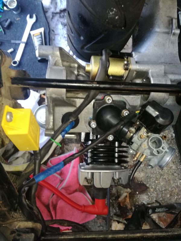

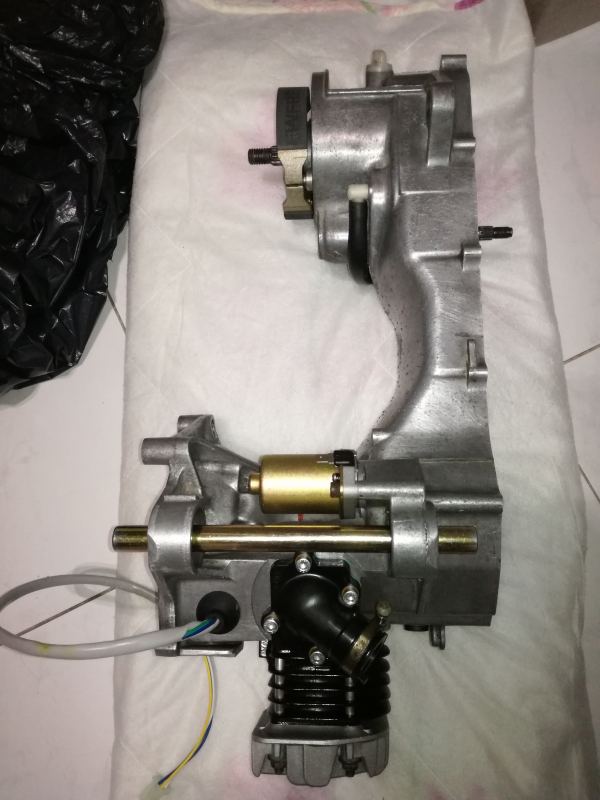

Greg95 Posté(e) le 29 janvier 2019 Auteur Signaler Posté(e) le 29 janvier 2019 @semtex_72 Tiens c'est tout ce que j'ai, si ca peut t aider. 1
semtex_72 Posté(e) le 29 janvier 2019 Signaler Posté(e) le 29 janvier 2019 Il y a 2 heures, Greg95 a dit : @semtex_72 Tiens c'est tout ce que j'ai, si ca peut t aider. Je te remercie et oui sa maide déjà pas mal, cetait pour savoir si en gros l'admission vers l'avant sur sais moteur la prennais beaucoup de place ou pas, pour peut être un futur projet

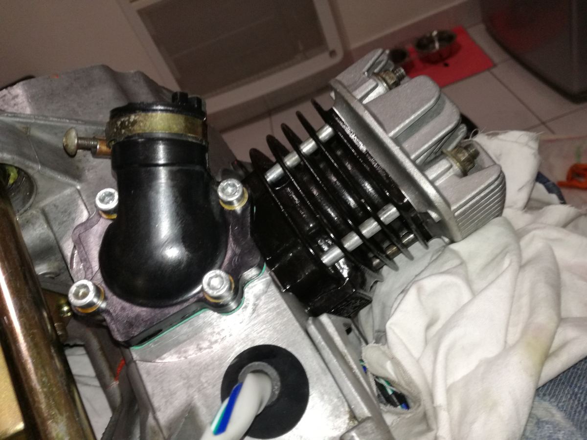

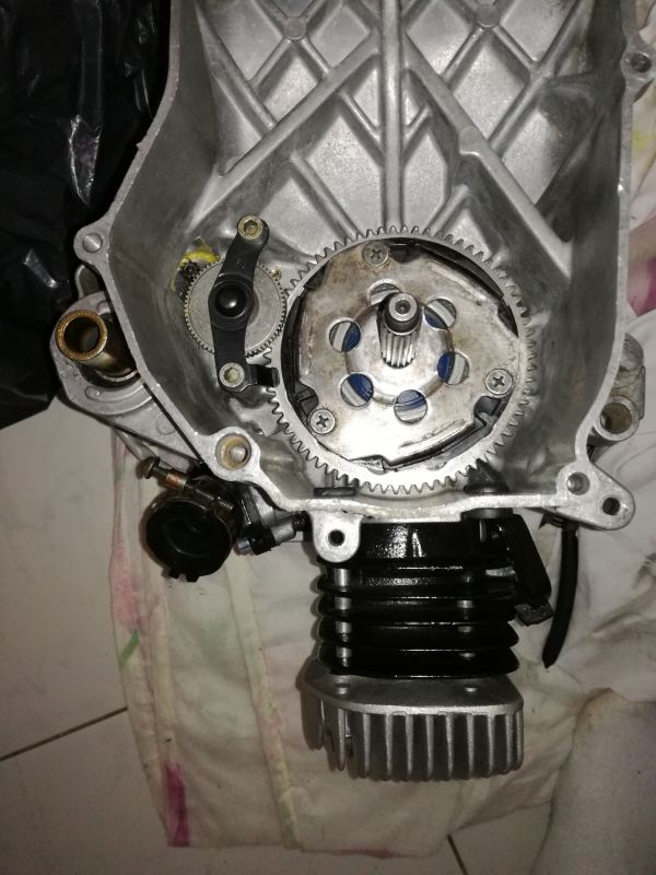

Warrick Posté(e) le 18 février 2019 Signaler Posté(e) le 18 février 2019 (modifié) super propre ton carter moteur c'est du neuf ou celui d'origine mais bien nettoyer avec un voile de peinture ? Tu pourrais m'expliquer ce que t'a fait avec les clapets j'ai pas tout compris stp Clapets carbone en bas pour la réactivité et des demi clapets origine par dessus pour éviter l'affolement des clapets a haut régime tu monte quoi clapets ? Modifié le 18 février 2019 par Warrick
Greg95 Posté(e) le 18 février 2019 Auteur Signaler Posté(e) le 18 février 2019 Slt Merci Le carter c'est celui d'origine, que j'ai dégraisser et nettoyer à fond. Le seul carter que j'ai repeint est celui du kick. Oui il y a la méthode que tu cite pour les clapets, mais moi j'ai juste mis une boîte à clapet polini avec lamelles carbone 0,35.
Warrick Posté(e) le 19 février 2019 Signaler Posté(e) le 19 février 2019 par rapport à une boîte à clapets d'origine ça change quoi celle t'a mis ?
Greg95 Posté(e) le 19 février 2019 Auteur Signaler Posté(e) le 19 février 2019 J'ai le Diffuseur dessus ou Venturi selon comment on l appel.. ca oriente mieux les flux, et ils sont plus rapide.
