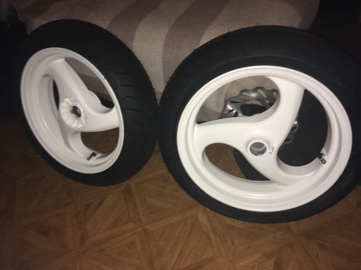

Lucifer Posté(e) le 10 janvier 2019 Auteur Signaler Posté(e) le 10 janvier 2019 On approche de plus en plus de la fin mais ce sera mieux une fois les soucis de consomation règlé Voilà qui la m’aider à rester au sol mais faut vite que je les bouge de là car le chien les regarde bizarrement
Greg95 Posté(e) le 10 janvier 2019 Signaler Posté(e) le 10 janvier 2019 Nickel les roues Ils se demande sûrement je les mâche ou je pisse dessus
Lucifer Posté(e) le 10 janvier 2019 Auteur Signaler Posté(e) le 10 janvier 2019 j'ai eu peur de la pisse surtout 2
