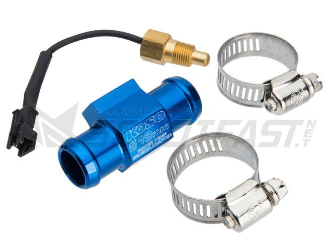

la sonde pour la température c'est m 10 ou m14?
je peux prendre quoi comme compteur pour avoir la température et compte tours ?

pour ta sonde tu prend celle que tu veux toi et su ta culasse tu fera un trou et taraudera au pas de vis qu'il faut pour y monter ta sonde mais bon je ne pense pas que cela sois fiable
et en compteur tu as le koso db02 qui et bien et en plus j'ai poster dans la parti tutoriel un fichier du montage en français

pour ta sonde tu monte un T sur la durite . c'est ce que j'ai monté.

donc le compteur j'ai un compteur koso digital db ex-02
j'ai aussi le mode d’emplois en français la sonde que j'ai vue ce met sur la bougie
https://www.maxiscoot.com/koso-anneau-de-température-moteur-ko-ki000r10.html

sur refroidissement a air une sonde ne sert a rien , 50 bornes à fond je ne te le conseille pas.
