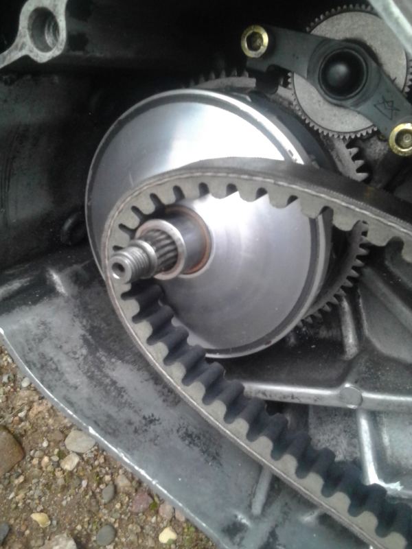

Nicodu67 Posté(e) le 20 décembre 2018 Signaler Posté(e) le 20 décembre 2018 (modifié) Bonsoir a tous n ayant pas trouver mes besoins sur le net je demande l avis d expert Mon nitro Kit 70 top tpr alu neuf au rodage carburateur 21 phbg delo gicleur 100 baa préparer vilebrequin doppler endurance boîte a clapets Malossi lv12 clapets carbone 0,30 variateur polini hight speed contrôle 4,7g Embrayage artek k2 ressort rouge ressort de poussée Malossi rouge Pot Yasuni r D une mon boisseau ne monte pas tout en haut il y as un bon 5mm Quand j accélère il monte énormément dans les tours avant de partir,c du a quoi galets trop léger? Pourtant 4,7... Car j'ai du mal a régler ses ressort artek,et vu que je sens qu il veut envoier fort vers 10 15kmh j evite vu je suis au rodage du coup j aimerais trouver le bon compromis pour eviter de trop le faire gueuler pour pouvoir faire mon réglage carburateur et pas foirer mon rodage Merci d avance pour vos réponses Modifié le 20 décembre 2018 par Nicodu67

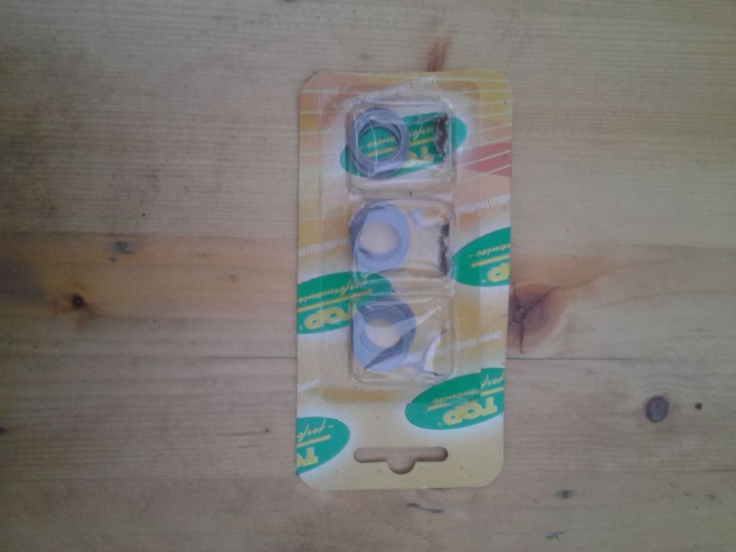

0 Nicodu67 Posté(e) le 29 décembre 2018 Auteur Signaler Posté(e) le 29 décembre 2018 Re l équipe Donc je c très bien je ne l avais en aucun cas pris pour moi no stress du coup sur vos conseils j'ai remis mon rdp rouge malossi Mis a 6 tours les ressorts artek sur le très bon conseil de jimmy 3 galets de 4,1 et 3 galets de 5,7 croise pour avoir le bon equilibre qui donne 4,9g 2 rondelle les plus épaisse derriere le variateur donc plus aucun jeu 1 rondelle la plus épaisse devant le canon Sa parrais plus que bon je viens de terminer j'ai tester sur 20m c nikel Demain je vais affiner mes test rondelle pour voir mais dans l ensemble je suis dans le bon Une très mais très legere vibration quand j accélération mais qui s estompe de suite. Voily voilou merci encore pour vos conseil vous êtes au top Surce à plus 1

0 jimmy@ Posté(e) le 29 décembre 2018 Signaler Posté(e) le 29 décembre 2018 met la rondelle la plus fine pour commmençé , si tu monte une trop épaisse ou 2 a haut régime ton moteur vas guelé sans allé plus vite. en général une de 0.60 suffit. tout depend de l'épaisseur de le courroie , une origine est plus fine qu'une malossi par exemple , et la malossi demande une rondelle plus épaisse. faut faire des teste.
0 Nicodu67 Posté(e) le 29 décembre 2018 Auteur Signaler Posté(e) le 29 décembre 2018 La courroie fait 17mm c la polini belt a la base pour ludix j'ai 3 rondelle top perf de différente épaisseur 0,4 0,6 0,8mm j'ai mis 2 de 0,8 derrière le variateur pour combler le jeu 1 peut être suffirait Et 1 de 0,8 devant le canon... Justement j'ai expret pris les top perf pour pouvoir affiner tous ca Je testerai autre pour voir quoi vas le mieux Merci
