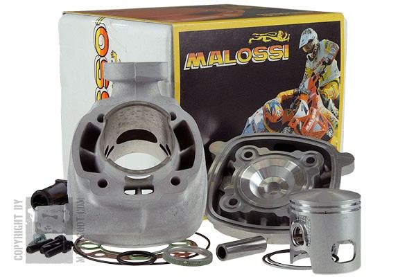

Salut tous le monde. J'aurai voulu avoir plusieurs avis sur ce kit en therme de performance. Ce n'est pas pour du all day... je possede actuellement un Stage6 racing. Il sera associer a cet configuration:
  1. Bas moteur entierement preparer
  2. kit 70 Stage6 racing preparer refroidissement liquide squish 0,9mm
  3. vilebrequin mvt carrera roulements et spy Stage6 celeron
  4. Allumage mvt premium  rotor interne avance variable Bougie  b10evx  iridium
  5. Pot roost
  6. boîte a clapet big valve Stage6 viton preparer
  7. carburateur Dell'Orto vhst 26mm avec filtre a air una
  8. variateur artek k2 evo grande plage
  9. Joue plate Stage6 cnc oversize
  10. Courroie malossi  x kevlar belt
  11. Demi Correcteur malossi mhr torque drive
  12. ressort de poussée top perf jaune  avec torsion controller malossi
  13. Embrayage malossi mhr delta clutch
  14. Cloche embrayage metrakit sp
  15. Transmission primaire longue buzzetti 15x33
  16. Transmission secondaire origine speedfight
il y a t'il une énorme différence de perf comparé au Stage6 racing?
15 réponses à cette question
Je sais que ta question date un peu, mais je vais y répondre: le MHR Replica pour Peugeot est beaucoup moins performant qu'un Stage6 Racing, c'est un kit beaucoup plus basique qui est cher pour ce qu'il donne.
Si tu cherches un kit qui va plus fort, il va falloir te tourner vers un kit pour piaggio, mais cela nécessite des modifications.

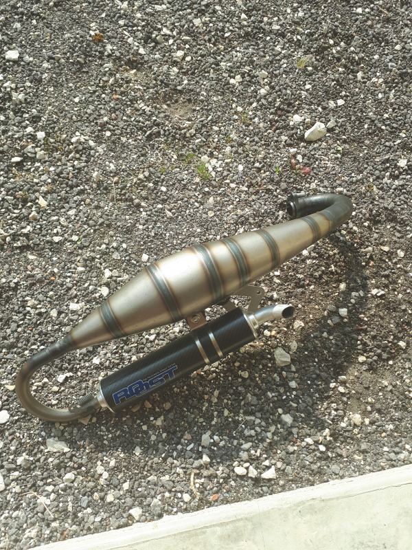

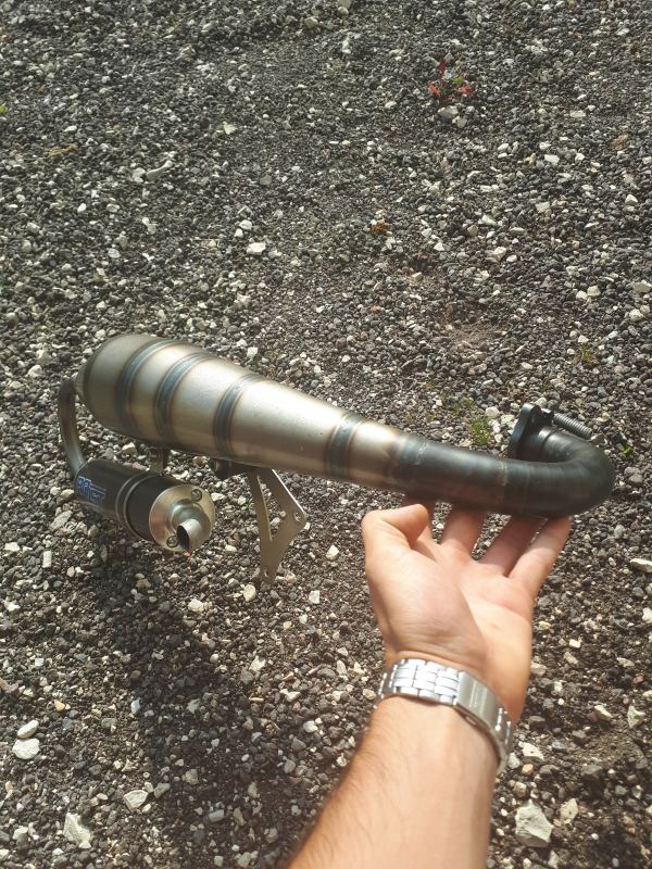

Est ce que mon pot roost iras sur l'adaptation d'un kit piaggio?
Autres question j'ai déjà vu des kits de mbk nitro.est ce que c'est plus facile?
Adapter un kit de Piaggio est plus simple que celui d'un Minarelli car les cylindres Piaggio ont les mêmes entraxes de goujons que les Peugeot. Pour ce qui est de l'adaptation, il n'existe pas de cale de 4mm (en 5mm chez Malossi), et il faut boucher le passage de liquide de refroidissement à l'embase et créer un passage latéral.
Attention, avec des kits à très gros piston,, il faudra certainement usiner dans le bas moteur pour le passage de la jupe du cylindre.
Pour ce qui est du pot, il faudrait tester un montage à blanc sur un autre bloc avec un cylindre de Piaggio.

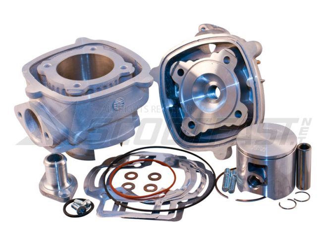

En kits 70cc de piaggio très puissant.lesquels faut que je prenne?
il y a 10 minutes, Msb a dit :
Donc il existe  une cale de 5mm chez (malossi) ou c'est des cales de piaggio commes hebo etc..
Je sais qu'il faut boucher en bas et percer le cylindre sur le coté....
Salut, comme idee la il y a le 70 evo, le fast mais vue la geule de la fixations d'échappement ça doit être une merde a adapter après ta le mhr team 2, le roost, après il y a le top perf bleu, ça doit sapparanter a un 70 top rose sur nitro et un 75 sur am6.
Le mhr team 2 est en 70mm avec une bielle de 85 par contre?
Le polini evo ne necessite pas a l'origine sur piaggio une bielle longue?
  • Moi je veux juste un kit de piaggio lc repercer
  • Mettre une cale de 4mm
  • Sans toucher le vilebrequin.
 C'est cet cale que j'aimerais bien trouver
