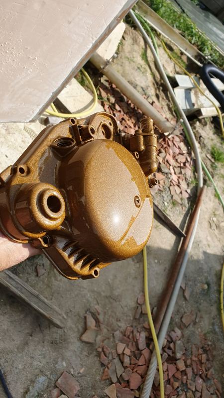

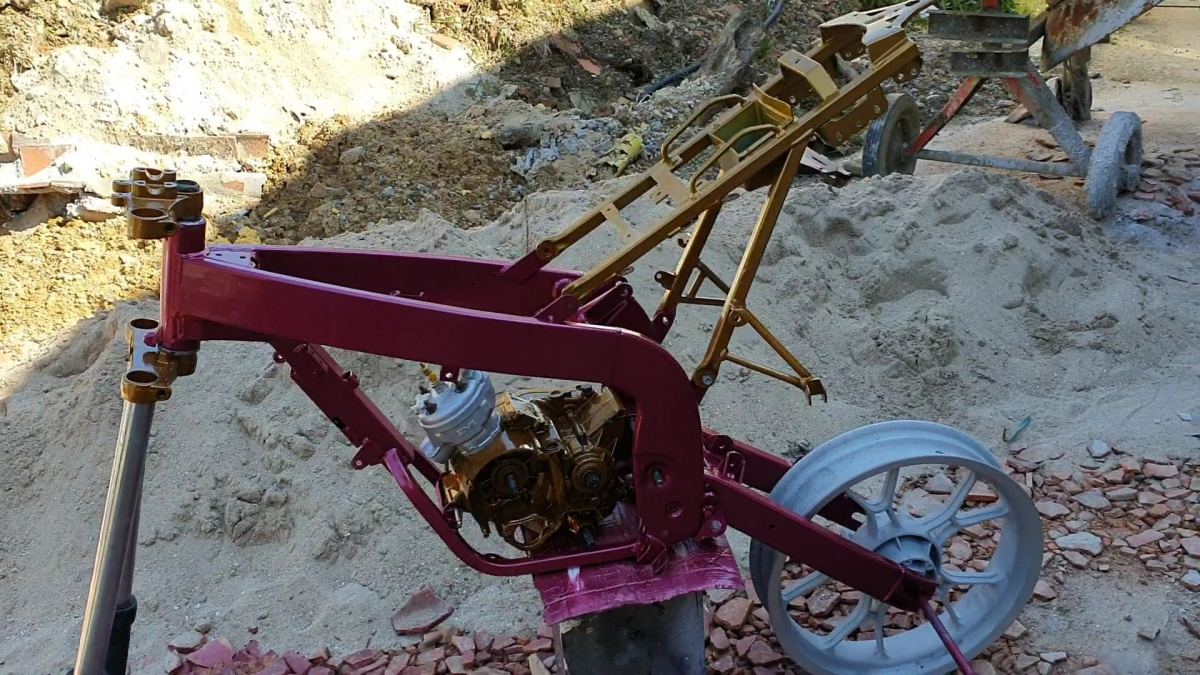

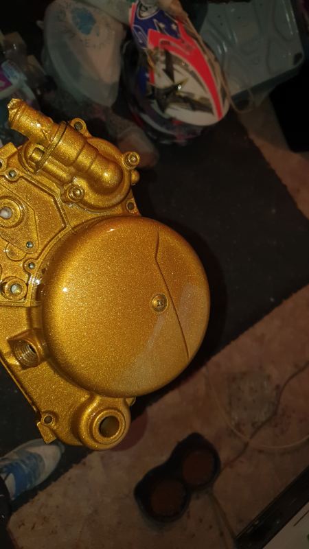

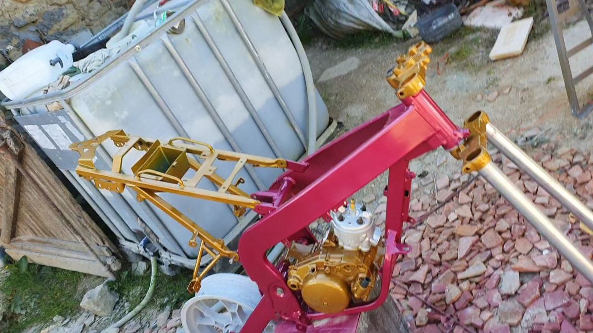

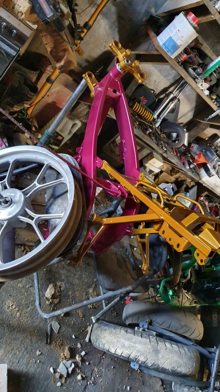

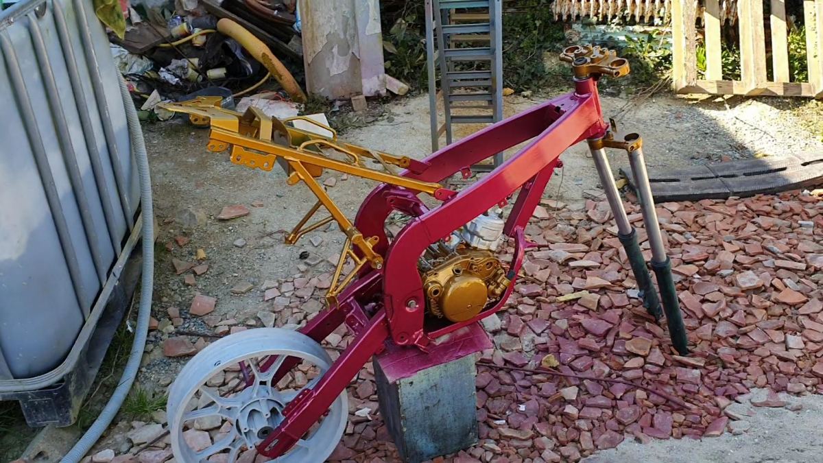

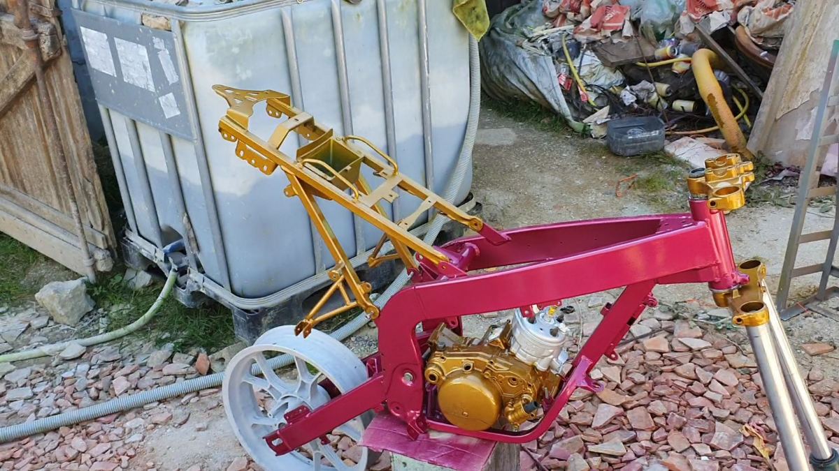

noux Posté(e) le 1 avril 2020 Auteur Signaler Posté(e) le 1 avril 2020 un peu de nouveau pour le rieju du coup je le garde donc changement de peinture pour la teinte c'est du rouge perlé rose et du bronze métalic 2
Greg95 Posté(e) le 1 avril 2020 Signaler Posté(e) le 1 avril 2020 Super ! Ça va bien rendre... pressé de voir la suite. Ça pète la couleur bronze 1
fred82000 Posté(e) le 1 avril 2020 Signaler Posté(e) le 1 avril 2020 (modifié) super couleur ce bronze jadore quand ces pas des couleur que lon vois tout le temps Modifié le 1 avril 2020 par fred82000 1

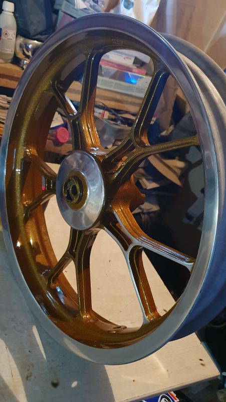

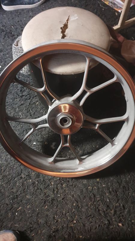

noux Posté(e) le 1 avril 2020 Auteur Signaler Posté(e) le 1 avril 2020 ça fait un moment que j'ai envie de teste se bronze et j'aurai du le fair avant il me reste les jante a fair mais il reste énormement de taff a fair dessus elle va être bronze mais que dans les intérrieur on voi pas bien mais tout le liserai des batton son poli 1
fred82000 Posté(e) le 1 avril 2020 Signaler Posté(e) le 1 avril 2020 ça va faire super beaux hate de voir le résulta final 1

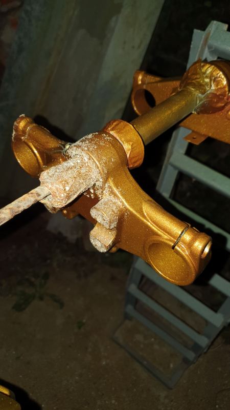

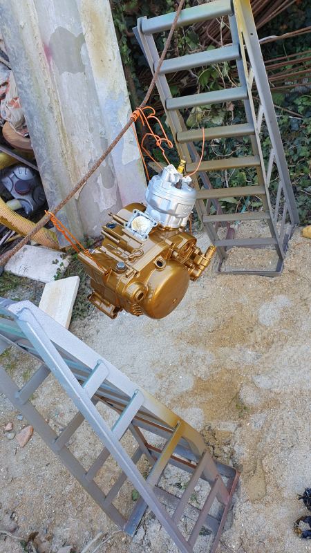

Greg95 Posté(e) le 1 avril 2020 Signaler Posté(e) le 1 avril 2020 il y a une heure, noux a dit : ça fait un moment que j'ai envie de teste se bronze et j'aurai du le fair avant il me reste les jante a fair mais il reste énormement de taff a fair dessus elle va être bronze mais que dans les intérrieur on voi pas bien mais tout le liserai des batton son poli Au top... tu vas te faire les bras la pour les 2 jantes . C'est toi qui t'es fabriquer les 2 support pour peindre le bloc ?
noux Posté(e) le 1 avril 2020 Auteur Signaler Posté(e) le 1 avril 2020 (modifié) Il y a 4 heures, Greg95 a dit : Au top... tu vas te faire les bras la pour les 2 jantes . C'est toi qui t'es fabriquer les 2 support pour peindre le bloc ? oui pluss de 2 jour car les jante sont d'une matière bizar et granuleuse tu parle des trépier ? non c'est des rampe pour monter des voiture Modifié le 1 avril 2020 par noux 1

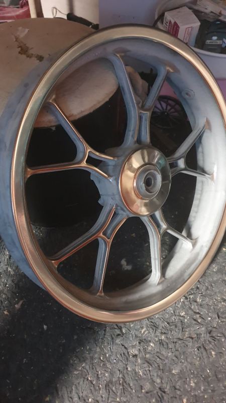

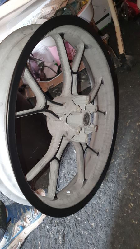

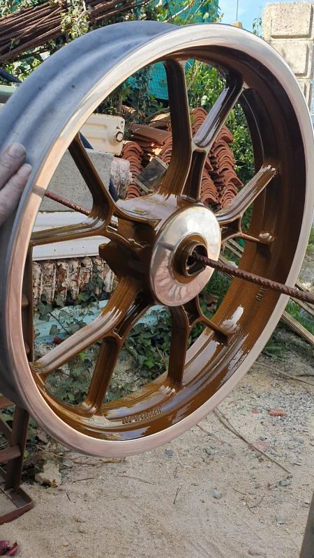

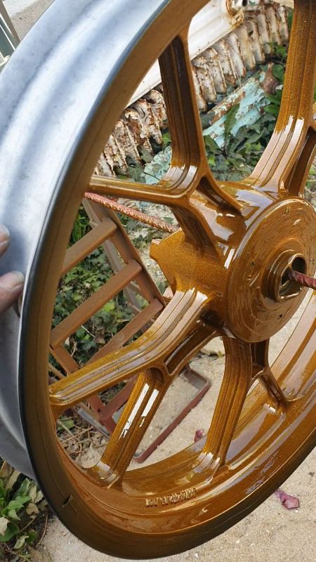

noux Posté(e) le 5 avril 2020 Auteur Signaler Posté(e) le 5 avril 2020 voilà un apperçu du resultat final pour les jantes ça a ete la mizer a caché la j'attends que sa séche bien pour enlevé sur les baton la c'est caché 1

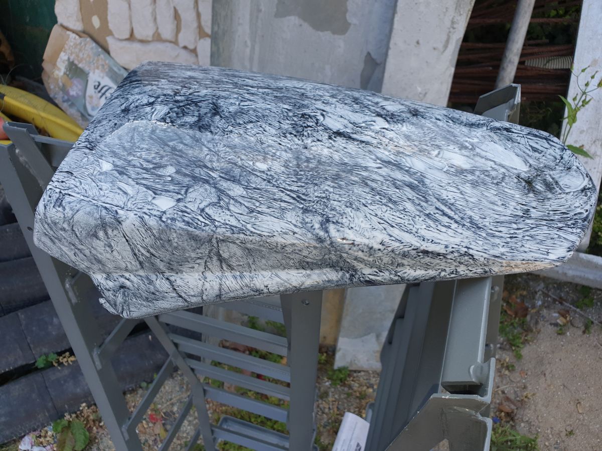

le_d Posté(e) le 6 avril 2020 Signaler Posté(e) le 6 avril 2020 Ouah tu gères vraiment en peinture, comment tu fais les peintures effet marbre ? Ca fait plaisir de voir des couleurs originales comme ça, je suis 1
noux Posté(e) le 6 avril 2020 Auteur Signaler Posté(e) le 6 avril 2020 Il y a 8 heures, le_d a dit : Ouah tu gères vraiment en peinture, comment tu fais les peintures effet marbre ? Ca fait plaisir de voir des couleurs originales comme ça, je suis merci , pour fair du marbré je fais sa avec un film alimentaire regarde on diré de vrai marbre 2
Warrick Posté(e) le 6 avril 2020 Signaler Posté(e) le 6 avril 2020 il y a une heure, noux a dit : merci , pour fair du marbré je fais sa avec un film alimentaire regarde on diré de vrai marbre ça rends un effet whaouh en fait tu n'attends pas que la peinture sèche et tu applique directement le film alimentaire et ensuite tu l'enlève de suite ou tu attends que ça sèche ? PS: as-tu de la peinture verte foncé stp comme sur les Nitro Jaguar ?
noux Posté(e) le 6 avril 2020 Auteur Signaler Posté(e) le 6 avril 2020 il y a 13 minutes, Warrick a dit : ça rends un effet whaouh en fait tu n'attends pas que la peinture sèche et tu applique directement le film alimentaire et ensuite tu l'enlève de suite ou tu attends que ça sèche ? PS: as-tu de la peinture verte foncé stp comme sur les Nitro Jaguar ? tu attend que ta première couche soi colente et la tu aplique ta 2ème assez épais et tu pose le film directe et tu enléve il faut croisé avec le film oui j'ai la peinture du nitro jaguar
