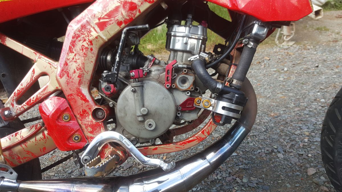

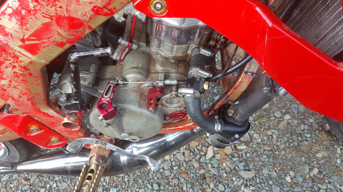

noux Posté(e) le 28 avril 2019 Auteur Signaler Posté(e) le 28 avril 2019 Il y a 2 heures, Tampaxxxxx a dit : Tu me dirra si t'arrive à faire tourné ta pompe aussi incliné. C'est une pompe qui tourne à plat normalement, la mienne n'aime pas du-tout l'angle . la pompe tourne et envoi bien dans tout le circuit
Tampaxxxxx Posté(e) le 28 avril 2019 Signaler Posté(e) le 28 avril 2019 il y a 18 minutes, noux a dit : la pompe tourne et envoi bien dans tout le circuit Tu entend pas un fortement ? Genre l'axe de la turbine qui frotte ? Moi c'est une horreur si elle et pas droite.
noux Posté(e) le 29 avril 2019 Auteur Signaler Posté(e) le 29 avril 2019 (modifié) Il y a 5 heures, Tampaxxxxx a dit : Tu entend pas un fortement ? Genre l'axe de la turbine qui frotte ? Moi c'est une horreur si elle et pas droite. non y a pas de frotement elle fait le même song qui ma pompe de r21 c'est bizar tu et sur que c'est un bruit de frotement Modifié le 29 avril 2019 par noux
bouchet Posté(e) le 29 avril 2019 Signaler Posté(e) le 29 avril 2019 J'ai eu le cas ou elle fait du bruit et c'était lorsque le système n'étais pas bien purgé

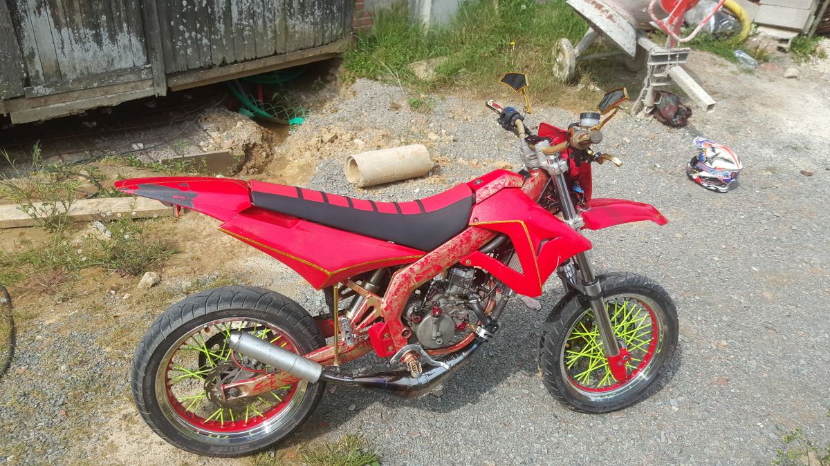

noux Posté(e) le 29 avril 2019 Auteur Signaler Posté(e) le 29 avril 2019 cache en plexi fait et suspét mise et rétro changé 1

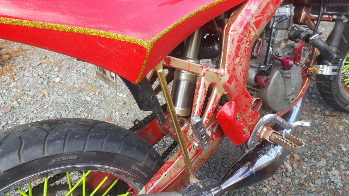

Max Blackbird Posté(e) le 29 avril 2019 Signaler Posté(e) le 29 avril 2019 pas mal l amortisseur t as eu un accident avec la fleche arrière? il y a plus qu a me la livrer il reste encore a fignoler mais le plus gros est fait
noux Posté(e) le 29 avril 2019 Auteur Signaler Posté(e) le 29 avril 2019 il y a 42 minutes, Docteur JEFF a dit : pas mal l amortisseur t as eu un accident avec la fleche arrière? il y a plus qu a me la livrer il reste encore a fignoler mais le plus gros est fait merci oui elle et tombé je l'et ratrapé avant qu'elle tombe mais elle a frotté contre le mur lol oui faut finir c'est que la javé pas trop le temps y faut que trace au taff
jona67 Posté(e) le 29 avril 2019 Signaler Posté(e) le 29 avril 2019 Il y a 9 heures, bouchet a dit : J'ai eu le cas ou elle fait du bruit et c'était lorsque le système n'étais pas bien purgé C'est probable . Au taf on a énormément de pompe centrifuge et lorsqu'elle tire de l'air au lieu de l'eau ou autre matière ça fais un boucan monstre Aller t'es bon pour repeindre la bavette

Tampaxxxxx Posté(e) le 29 avril 2019 Signaler Posté(e) le 29 avril 2019 Il y a 17 heures, noux a dit : non y a pas de frotement elle fait le même song qui ma pompe de r21 c'est bizar tu et sur que c'est un bruit de frotement Il y a 15 heures, bouchet a dit : J'ai eu le cas ou elle fait du bruit et c'était lorsque le système n'étais pas bien purgé Oui c'est un frottement de buté, genre la turbine qui frotte l'escargot ou l'axe qui touche, tu l'entend qui ce balade à vide si tu secoue la pompe. après elle et bien purgé c'est vraiment quand elle à trop d'angle, même ma pompe motoforce cnc ne faisait pas ça. Le song tu vois que c'est pas une pompe qui tourne à vide ou avec de l'air mais vraiment l'axe qui ce balade, au pire je la démonterai pour contrôler.
noux Posté(e) le 1 mai 2019 Auteur Signaler Posté(e) le 1 mai 2019 bon j'ai la rage j'ai attendu 1moi pour que le pot blaize soi dispo il devai l'être hier lol il est dispo sauf pour passage a gauche euro 2 du coup je part sur le moost
Max Blackbird Posté(e) le 1 mai 2019 Signaler Posté(e) le 1 mai 2019 ca se marie pas mal avec la teinte
