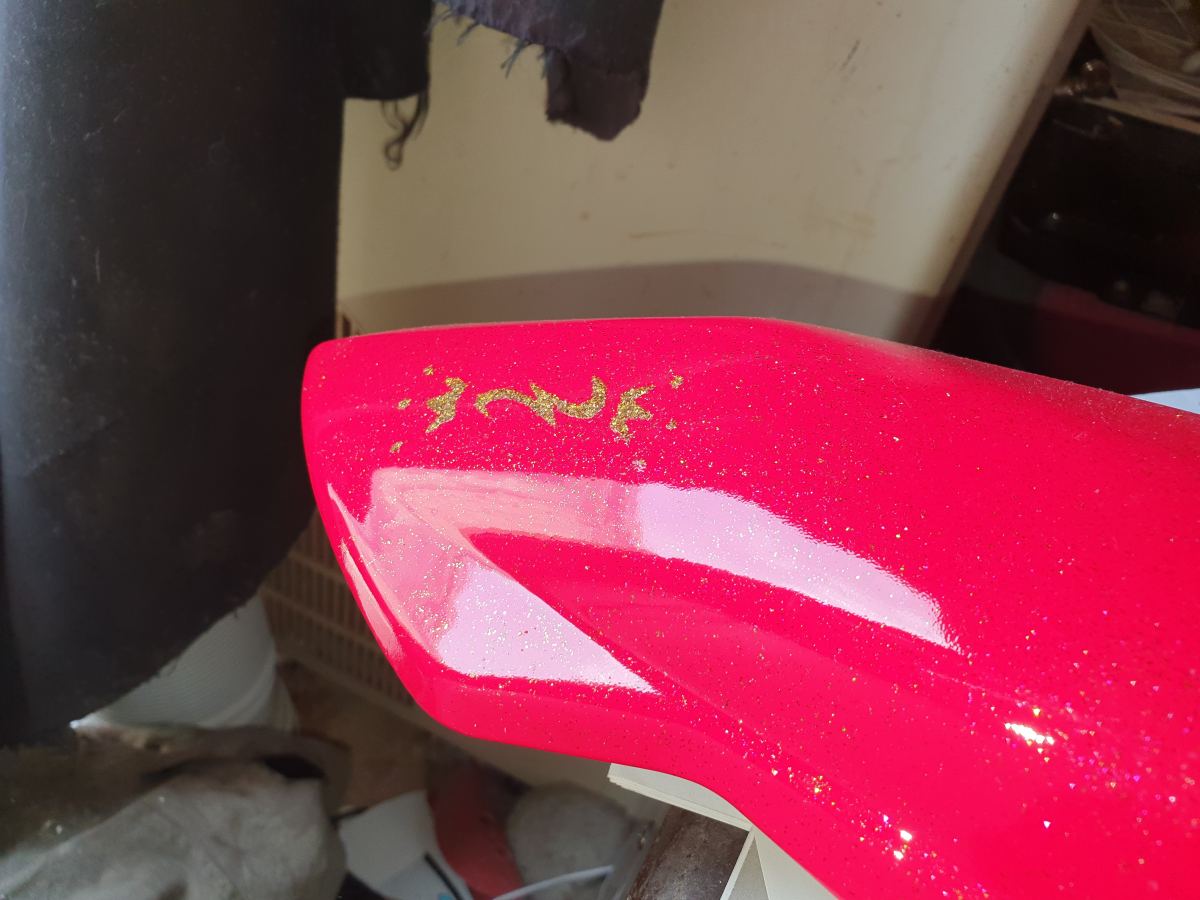

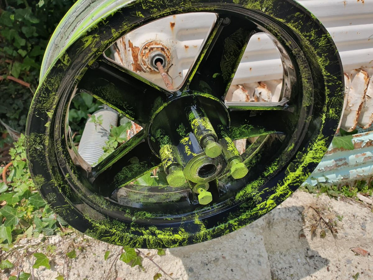

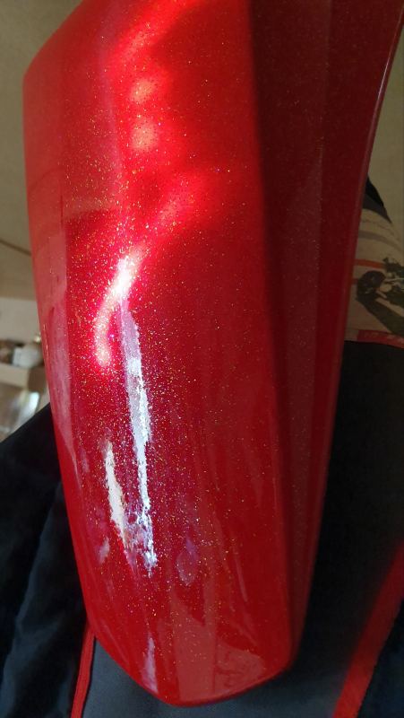

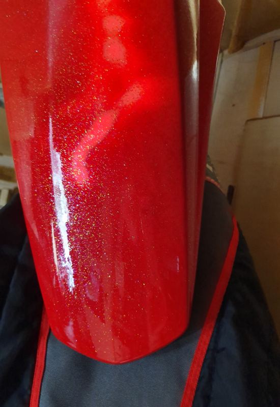

noux Posté(e) le 27 mai 2019 Auteur Signaler Posté(e) le 27 mai 2019 nouvel peinture pour la remise en forme pot vernis il commencé déjà a rouillé 1

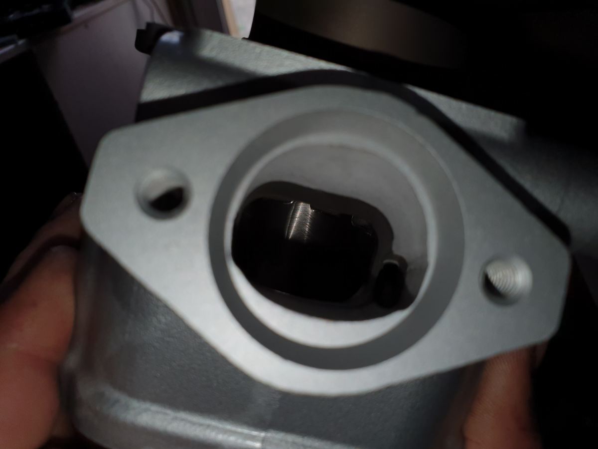

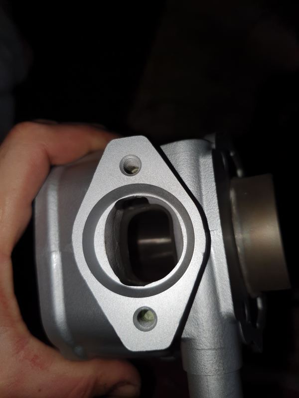

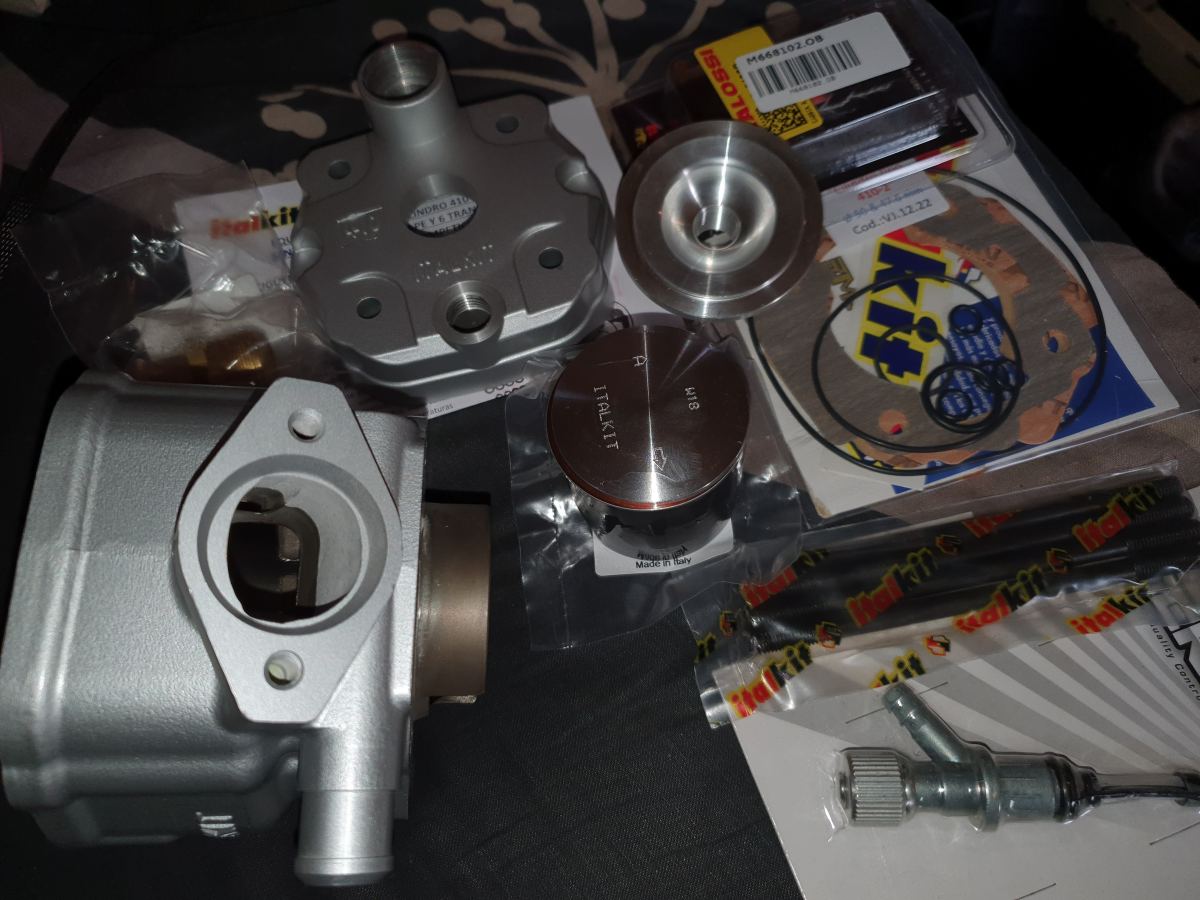

noux Posté(e) le 28 mai 2019 Auteur Signaler Posté(e) le 28 mai 2019 commande reçu kit 88 italkit le 80 polini et a saturation 1
Greg95 Posté(e) le 28 mai 2019 Signaler Posté(e) le 28 mai 2019 Génial le kit il a l'air bien fini Et la peinture dorée avec des paillettes ca donne bien..
nathan 2917 Posté(e) le 28 mai 2019 Signaler Posté(e) le 28 mai 2019 Je sens ça va grater du cylindre d’ici peu
noux Posté(e) le 28 mai 2019 Auteur Signaler Posté(e) le 28 mai 2019 Il y a 3 heures, Greg95 a dit : Génial le kit il a l'air bien fini Et la peinture dorée avec des paillettes ca donne bien.. wai franchement y a rien a dire sur les finition merci il y a une heure, nathan 2917 a dit : Je sens ça va grater du cylindre d’ici peu le cylindre non mais j'ai quelque endroi a gratter dans le block la jupe du piston tape de pas beaucoup c'était gratter pour le polini mais pas assez pour le italkit
nathan 2917 Posté(e) le 29 mai 2019 Signaler Posté(e) le 29 mai 2019 Il y a 17 heures, noux a dit : wai franchement y a rien a dire sur les finition merci le cylindre non mais j'ai quelque endroi a gratter dans le block la jupe du piston tape de pas beaucoup c'était gratter pour le polini mais pas assez pour le italkit A oui je savais pas que ce kit passait pas sans toucher au carter même si c’est courant sur derbi même sur de simple airsal
noux Posté(e) le 3 juin 2019 Auteur Signaler Posté(e) le 3 juin 2019 Le 29/05/2019 à 14:02, nathan 2917 a dit : A oui je savais pas que ce kit passait pas sans toucher au carter même si c’est courant sur derbi même sur de simple airsal oui il a falu grater en profondeur de 24 mm pour que la jupe du piston passe

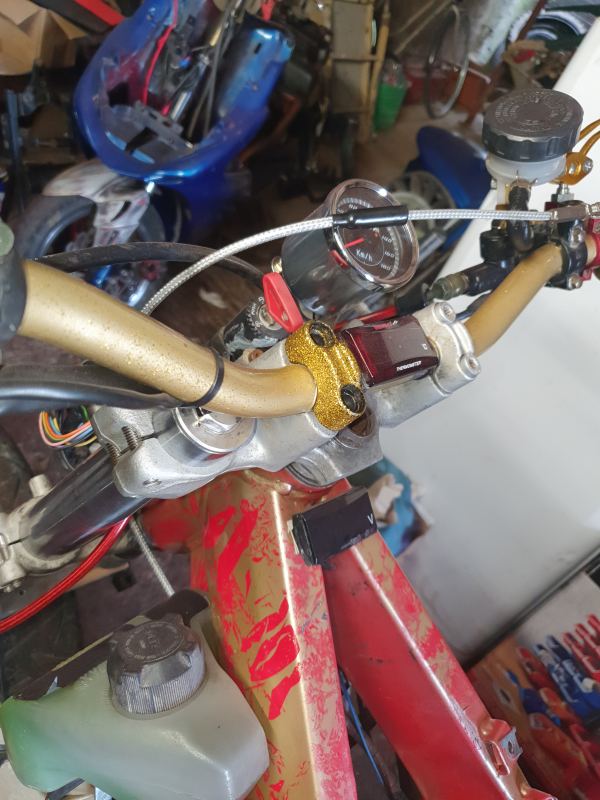

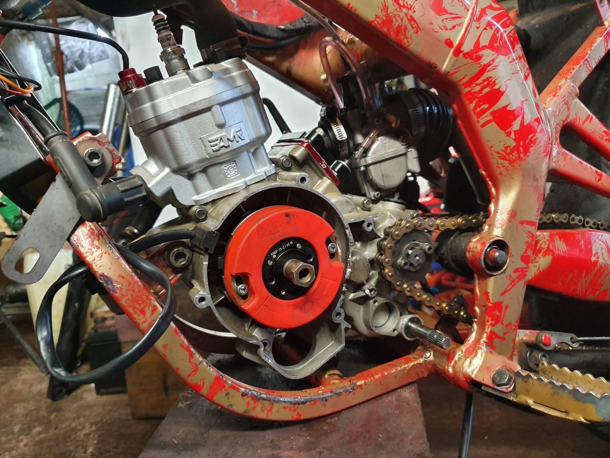

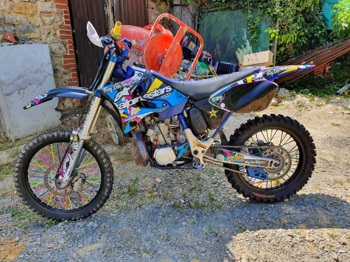

noux Posté(e) le 3 juin 2019 Auteur Signaler Posté(e) le 3 juin 2019 le 88 et posé et franchement j' aurai du l'acheter en premier y marche fort petite toff du yz fini 1

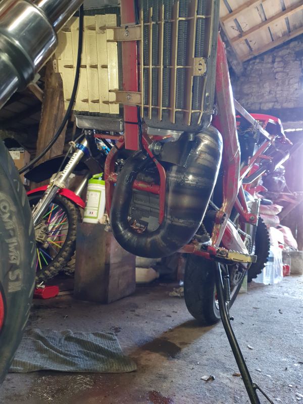

noux Posté(e) le 14 juin 2019 Auteur Signaler Posté(e) le 14 juin 2019 bon après quelque sorti j'ai du rajouté un autre radia et enlevé la pompe elec le mvt dd ne fourni que pour une batterie ou une pompe à eau mais pas les 2 50w max
noux Posté(e) le 17 juin 2019 Auteur Signaler Posté(e) le 17 juin 2019 allé le réglage et fini j'ai du passer en gicleur de 160 fait maison sur un base de 120 , pour la transmi je suis passer en 15/48 et la moto léve encore en 3 sen tiré limite je cherche une 7ème vitesse je suis impréssionné je conseil se kit fortement a ne pas maitre entre toute les main

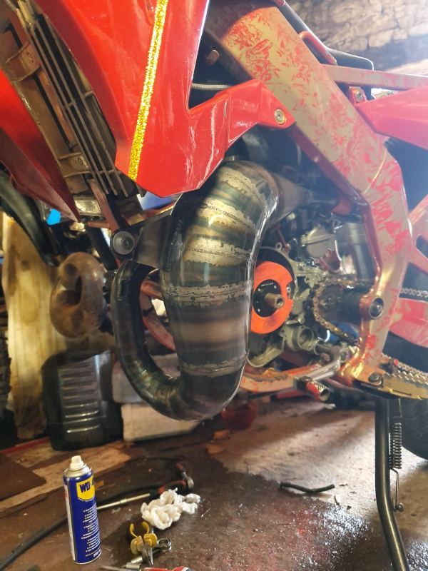

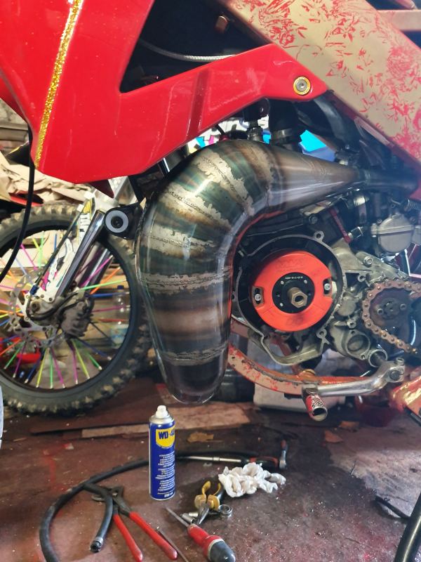

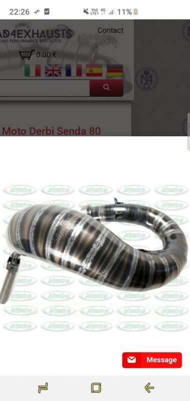

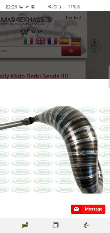

noux Posté(e) le 19 juin 2019 Auteur Signaler Posté(e) le 19 juin 2019 je viens de tombé sur un échappement de malade
Max Blackbird Posté(e) le 19 juin 2019 Signaler Posté(e) le 19 juin 2019 je parie 50e sur du fabrizi ou jolly moto ca c'est un pot si je l achete,je le monte pas;trop peur de l abîmé
