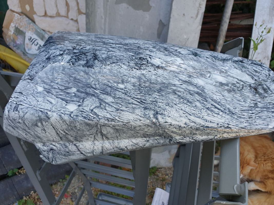

noux Posté(e) le 6 juillet 2019 Auteur Signaler Posté(e) le 6 juillet 2019 il y a 31 minutes, Docteur JEFF a dit : Tiens,un truc vite fait,les proportions ne sont pas bonnes mais ca donne une idée wai c'est vraiment pas mal mais quite a fair le bras gris au ten le polir mais sa donne des ides
jona67 Posté(e) le 7 juillet 2019 Signaler Posté(e) le 7 juillet 2019 Il y a 20 heures, noux a dit : je le fait violet sinon sa fra trop de fluo je pense vu qu'il y a déjà la boucle en fluo toi ta une idée ? Oui violet parais pas mal Faudrait monter les coques juste pour voir ce qui rend le mieux Ce que Jeff propose est pas trop mal non plus c'est juste dommage parce que t'as déjà fais une bonne partie

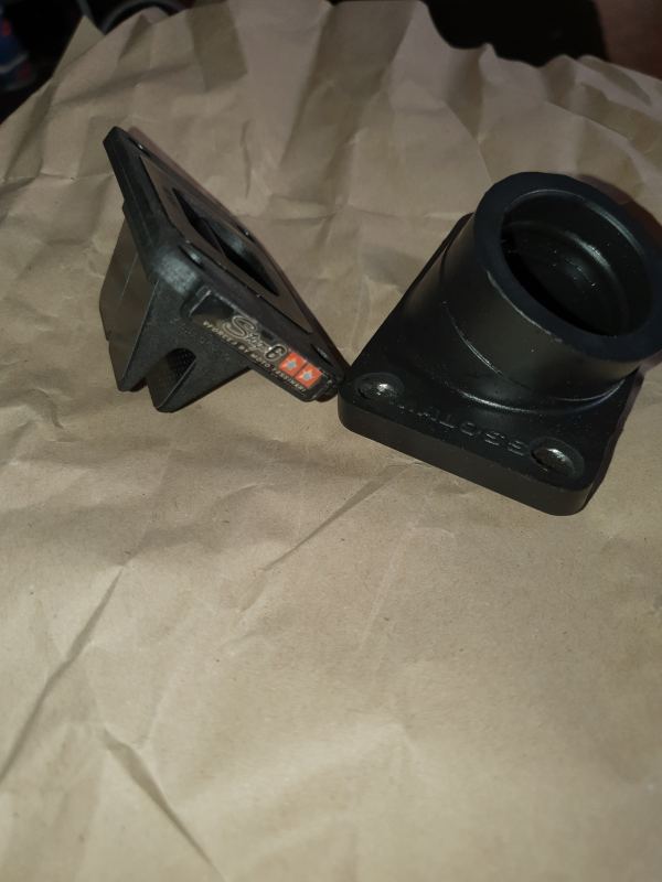

noux Posté(e) le 7 juillet 2019 Auteur Signaler Posté(e) le 7 juillet 2019 maté sa c'est une 50 qui marche 1
nathan 2917 Posté(e) le 9 juillet 2019 Signaler Posté(e) le 9 juillet 2019 C’est Jeff qui va être content avec sa marque préféré 1 1
noux Posté(e) le 9 juillet 2019 Auteur Signaler Posté(e) le 9 juillet 2019 il y a 17 minutes, Greg95 a dit : C'est celle à 8 lamelles ? oui c'est les 8 lamelles
Greg95 Posté(e) le 9 juillet 2019 Signaler Posté(e) le 9 juillet 2019 Cool tu dira si ca change par rapport à la double..

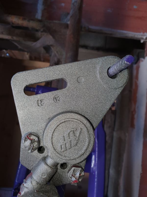

noux Posté(e) le 10 juillet 2019 Auteur Signaler Posté(e) le 10 juillet 2019 (modifié) étrier refait Il y a 18 heures, Greg95 a dit : Cool tu dira si ca change par rapport à la double.. ça change quelque chose ta pluss de couple sur n'inporte quel plage d'accélération en gros moins de perte j'ai une vforce3 sur le yz et le changement et flagrand Modifié le 10 juillet 2019 par noux 1

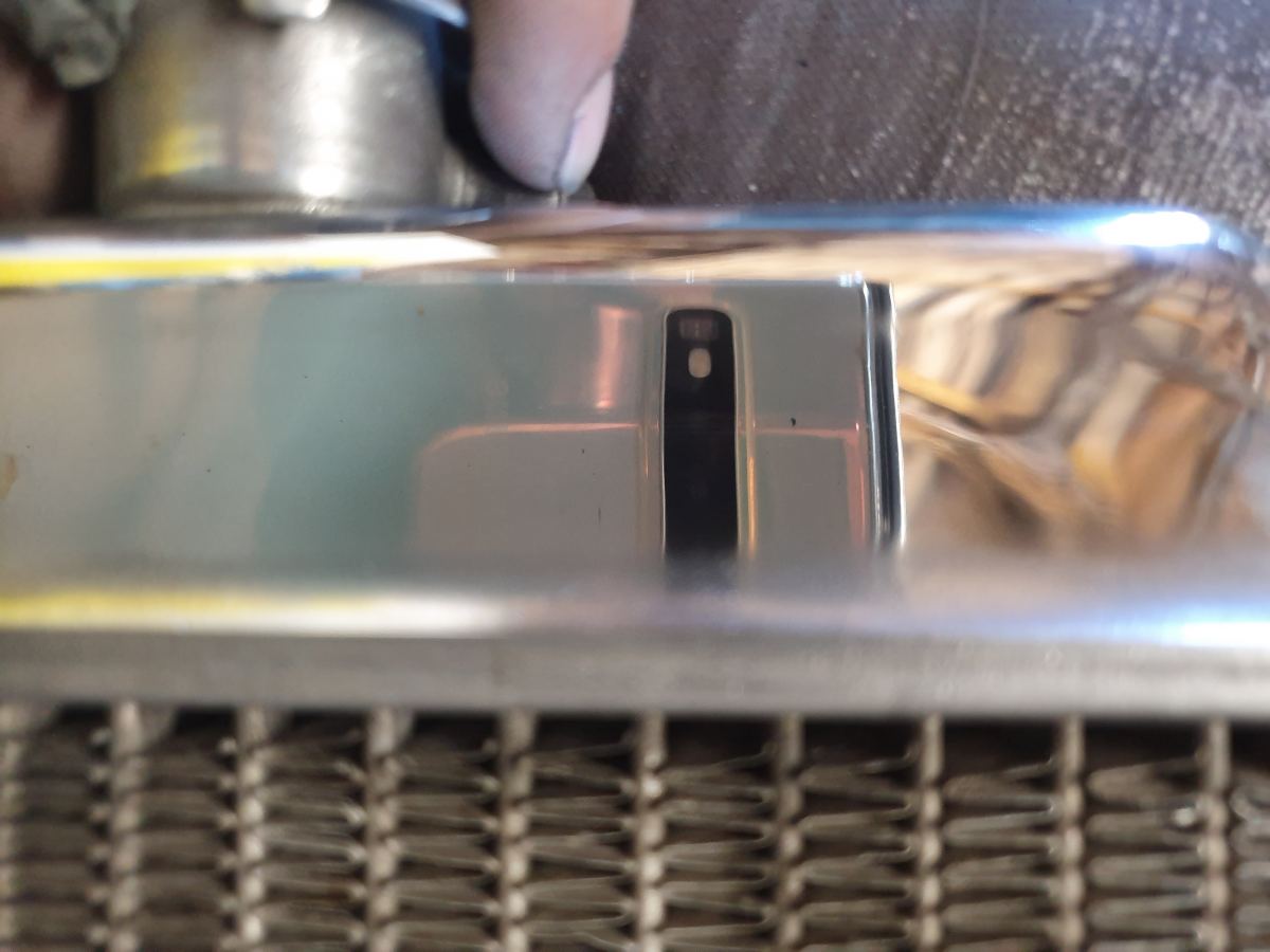

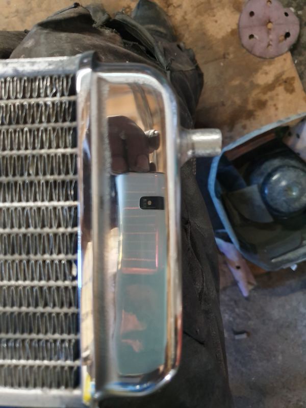

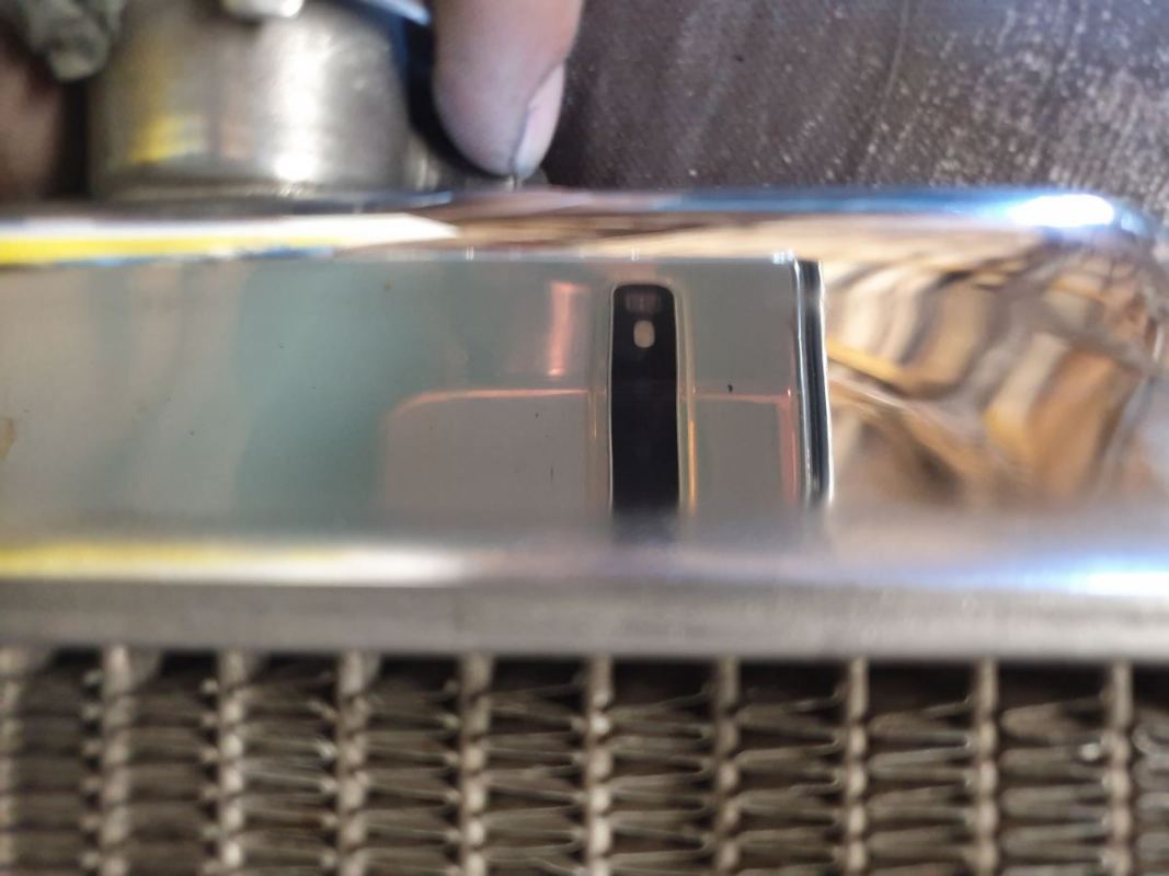

Max Blackbird Posté(e) le 10 juillet 2019 Signaler Posté(e) le 10 juillet 2019 t as pas fait les ailettes

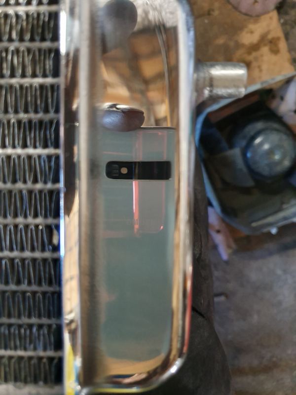

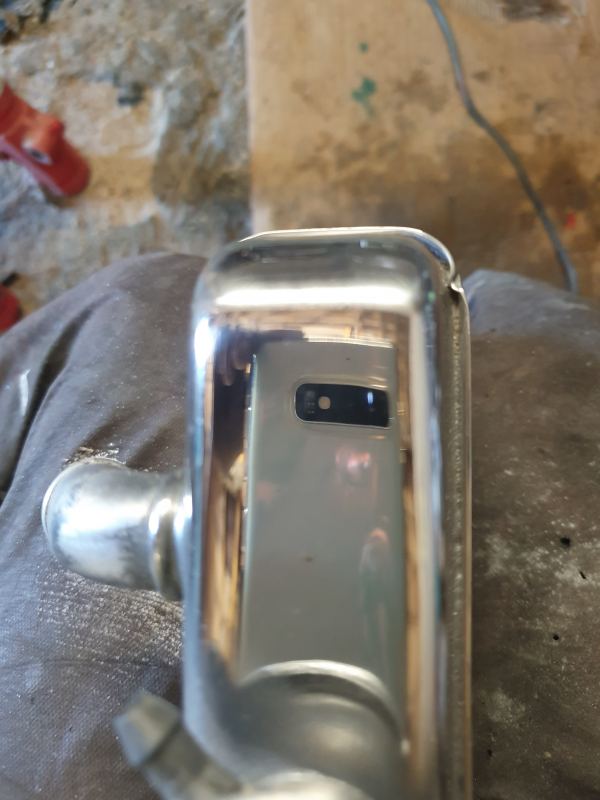

noux Posté(e) le 10 juillet 2019 Auteur Signaler Posté(e) le 10 juillet 2019 il y a 38 minutes, Docteur JEFF a dit : t as pas fait les ailettes non pourquoi toi tu le fait ? c'est des coup a tout manger
Max Blackbird Posté(e) le 10 juillet 2019 Signaler Posté(e) le 10 juillet 2019 à l’instant, noux a dit : non pourquoi toi tu le fait ? c'est des coup a tout manger moi je ne fais pas la moitier du travail monsieur,décapant peinture au pinceau et un coup de mille a l eau dans le sens de la longueur de chaque ailllette,puis un coup de belgom,c'est très long,moi je ne met qu un radia!!!! mais le résultat est la
noux Posté(e) le 10 juillet 2019 Auteur Signaler Posté(e) le 10 juillet 2019 il y a 1 minute, Docteur JEFF a dit : moi je ne fais pas la moitier du travail monsieur,décapant peinture au pinceau et un coup de mille a l eau dans le sens de la longueur de chaque ailllette,puis un coup de belgom,c'est très long,moi je ne met qu un radia!!!! mais le résultat est la lol tout et passer au nétoyan frein et j'oze pas touché au ailléte c'est des coup a en plié quelque une
Max Blackbird Posté(e) le 10 juillet 2019 Signaler Posté(e) le 10 juillet 2019 à l’instant, noux a dit : lol tout et passer au nétoyan frein et j'oze pas touché au ailléte c'est des coup a en plié quelque une avec les doigts ça va,mais faut écouter la radio,pas regarder la télé en polissant
noux Posté(e) le 10 juillet 2019 Auteur Signaler Posté(e) le 10 juillet 2019 il y a 30 minutes, Docteur JEFF a dit : avec les doigts ça va,mais faut écouter la radio,pas regarder la télé en polissant c'est moins chiant devant la télé lol je vais teste pour voir
Max Blackbird Posté(e) le 10 juillet 2019 Signaler Posté(e) le 10 juillet 2019 essaie un petit coin,il y a pas grand chose à faire
noux Posté(e) le 10 juillet 2019 Auteur Signaler Posté(e) le 10 juillet 2019 il y a 5 minutes, Docteur JEFF a dit : essaie un petit coin,il y a pas grand chose à faire je vais teste sur un autre radia
Max Blackbird Posté(e) le 10 juillet 2019 Signaler Posté(e) le 10 juillet 2019 à l’instant, noux a dit : je vais teste sur un autre radia c'est sure

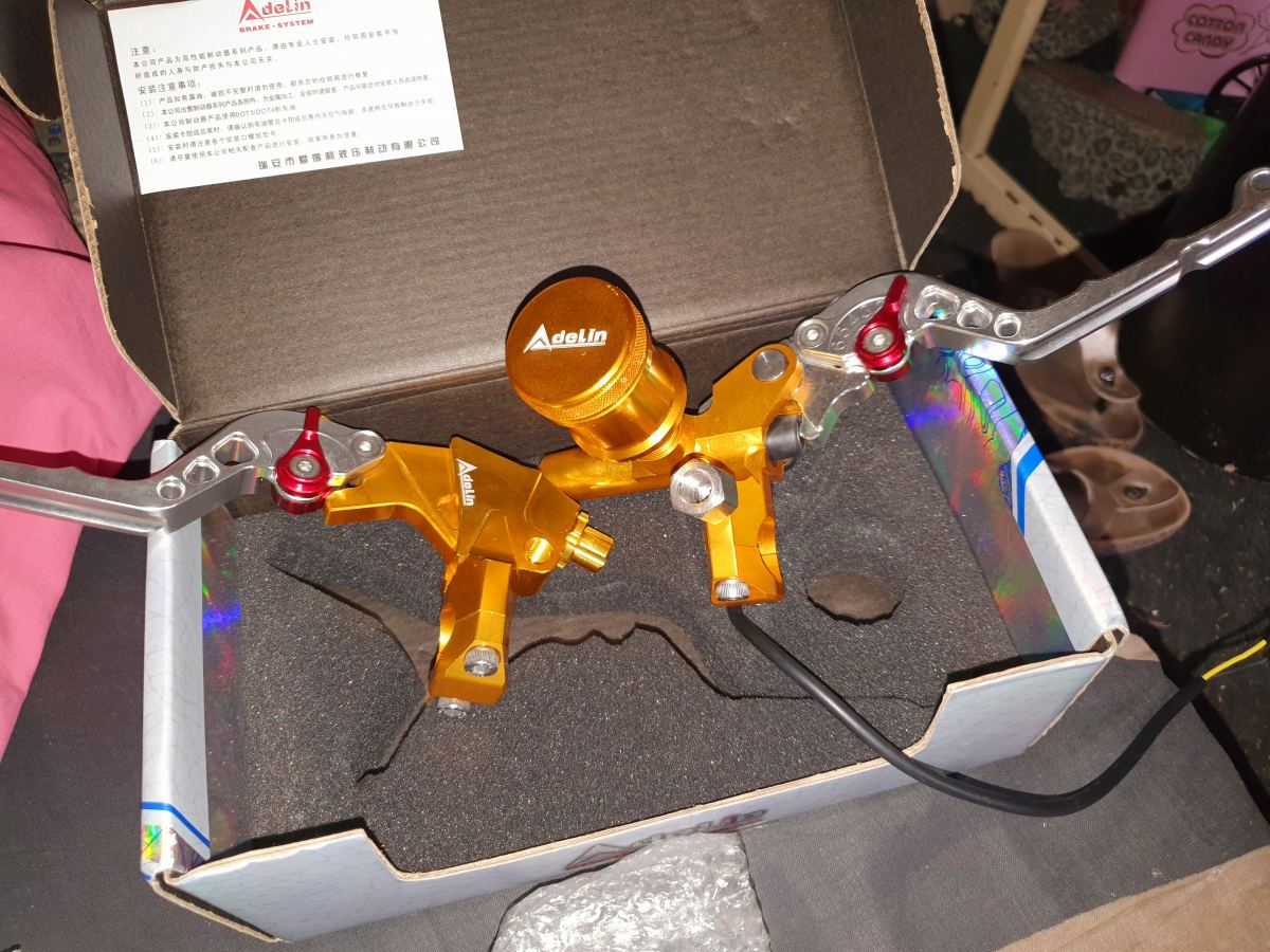

noux Posté(e) le 11 juillet 2019 Auteur Signaler Posté(e) le 11 juillet 2019 (modifié) il y a 42 minutes, Docteur JEFF a dit : encore? oui l'enscien a cramé , et les maitre cylindre j'avai pas se stil Modifié le 11 juillet 2019 par noux

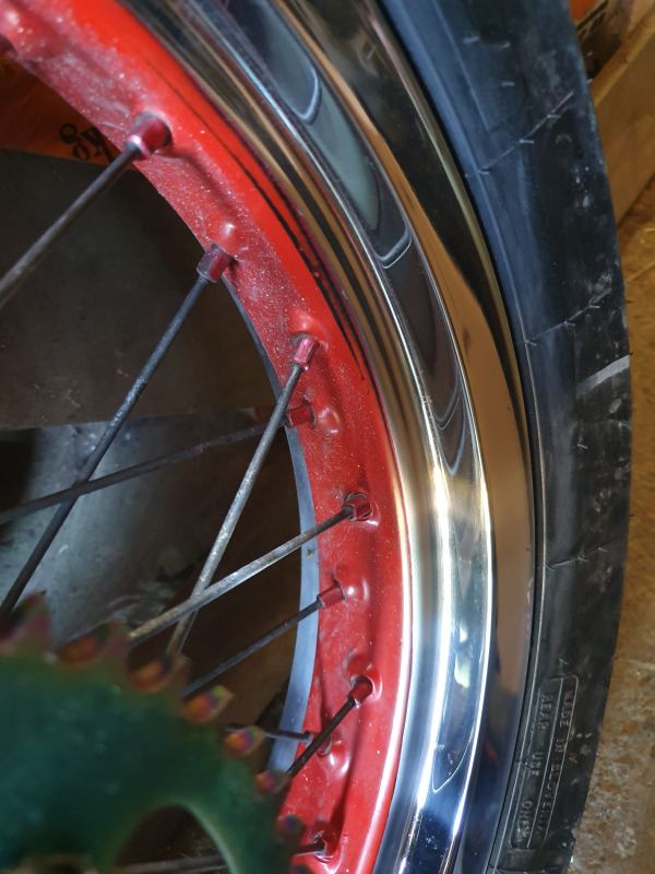

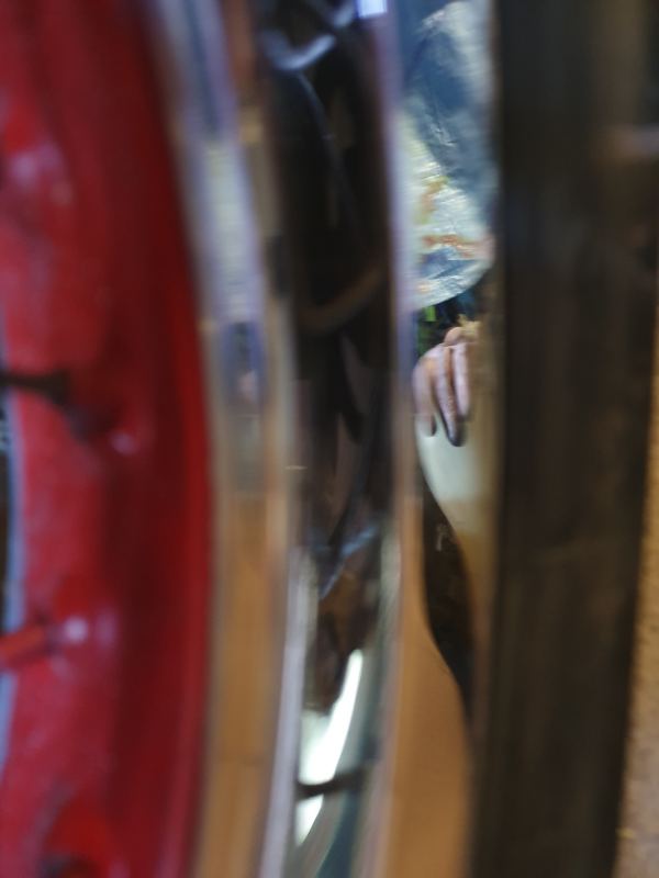

noux Posté(e) le 14 juillet 2019 Auteur Signaler Posté(e) le 14 juillet 2019 polissage refait pour la jante
noux Posté(e) le 17 juillet 2019 Auteur Signaler Posté(e) le 17 juillet 2019 la nouvel technique mon ami jeff va kiffé 1
