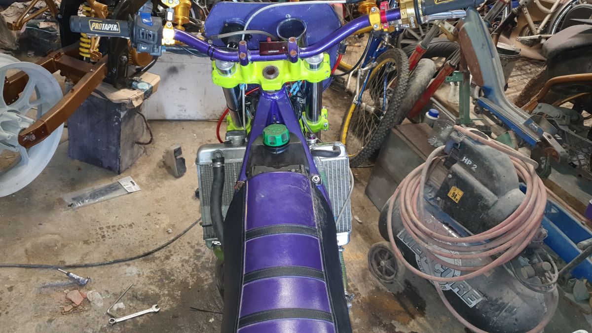

noux Posté(e) le 28 mai 2020 Auteur Signaler Posté(e) le 28 mai 2020 (modifié) le retour de la derbi enfin double radia posé je l'avai retiré mais la il falai le remétre il fait chaud Modifié le 28 mai 2020 par noux 1

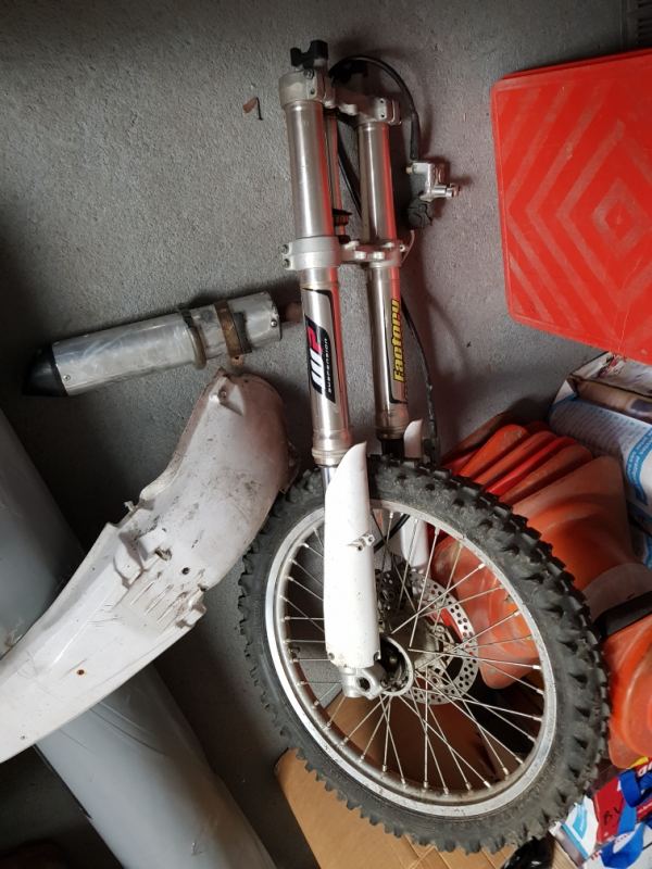

noux Posté(e) le 4 juin 2020 Auteur Signaler Posté(e) le 4 juin 2020 ptite récup pour la derbi ça va fair class 1

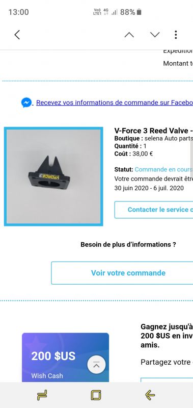

Greg95 Posté(e) le 1 juillet 2020 Signaler Posté(e) le 1 juillet 2020 Ah ouais sur wish ! Merde si il se mettent au grande marque pour scooter ou meca c'est top..
noux Posté(e) le 1 juillet 2020 Auteur Signaler Posté(e) le 1 juillet 2020 il y a une heure, Greg95 a dit : Ah ouais sur wish ! Merde si il se mettent au grande marque pour scooter ou meca c'est top.. ouais wish j'ai choqué quand je les vue j'ai pris direct il font aussi la vforce 4 mais il y avai pas pour la moto 1
nathan 2917 Posté(e) le 1 juillet 2020 Signaler Posté(e) le 1 juillet 2020 Je viens de voir ça c’est bêtes ils font pas pour nitro j’espère que ça marche comme une vrai
noux Posté(e) le 2 juillet 2020 Auteur Signaler Posté(e) le 2 juillet 2020 Il y a 8 heures, nathan 2917 a dit : Je viens de voir ça c’est bêtes ils font pas pour nitro j’espère que ça marche comme une vrai oui c'est dommage il y a pas de raison tout ce que j'ai acheté sur wish marche très bien compteur koso carburateur maitre cylindre adelin je frai une toff une fois reçu 1

Greg95 Posté(e) le 2 juillet 2020 Signaler Posté(e) le 2 juillet 2020 Il y a 8 heures, noux a dit : oui c'est dommage il y a pas de raison tout ce que j'ai acheté sur wish marche très bien compteur koso carburateur maitre cylindre adelin je frai une toff une fois reçu Grave envoie la photo, je voulais prendre mais j étais pas sur.. Si tu me dit que c'est bon je commande.
noux Posté(e) le 2 juillet 2020 Auteur Signaler Posté(e) le 2 juillet 2020 Il y a 3 heures, Docteur JEFF a dit : Ils ont fait des tours avec ! non ils pouvez pas j'avai enlevé la boîte a clapet vforce st6 et le carburateur j'avai remis l'origine dessus sen join exprès pour qu'il roule pas mais 5 mois sen roulé les cage à aiguilles ne devai plus être graissé , ça fait des année que j'avai pas cassé un moteur Il y a 1 heure, Greg95 a dit : Grave envoie la photo, je voulais prendre mais j étais pas sur.. Si tu me dit que c'est bon je commande. pas de prob je te frais sa

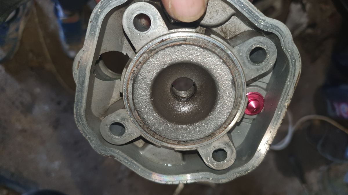

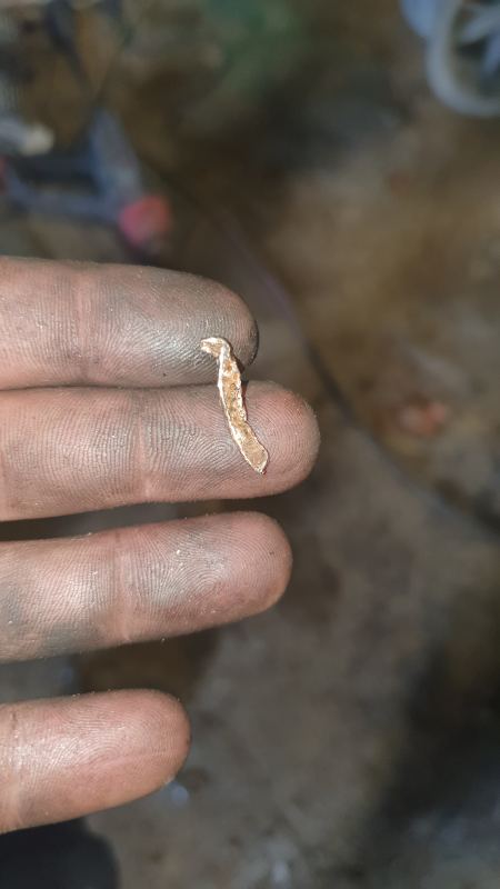

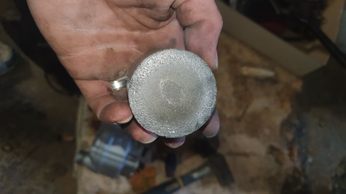

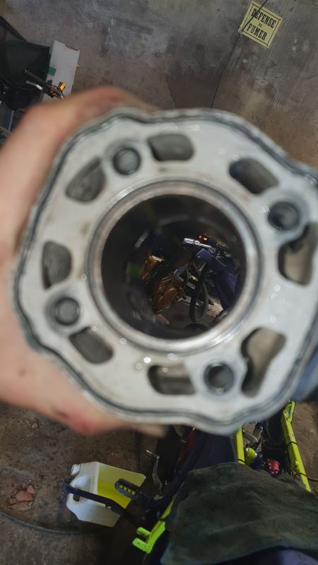

noux Posté(e) le 2 juillet 2020 Auteur Signaler Posté(e) le 2 juillet 2020 bon j'ai démonté et c'est pas très bon vilebrequin mort les bague qui sertisse la cage aiguille a sauté dans mon maleur le cylindre a rien la cage aiguille a pas bougé merci mhr le piston et plot de culasse a pris un peu le vilebrequin c'est bidalot c'est plus trop ce que c'était
fred82000 Posté(e) le 2 juillet 2020 Signaler Posté(e) le 2 juillet 2020 tu as eux de la chance de pas serrais le cylindre et bidalot pourtemps et bien réputer mais depuis quelque temps je vois pas mal de vilebrequin avoir des souci
noux Posté(e) le 2 juillet 2020 Auteur Signaler Posté(e) le 2 juillet 2020 il y a une heure, fred82000 a dit : tu as eux de la chance de pas serrais le cylindre et bidalot pourtemps et bien réputer mais depuis quelque temps je vois pas mal de vilebrequin avoir des souci oui grave de la chance ouai c'était bien reputé mais j'ai lu pas mal de truc et c'est arivé a beaucoup de personne le dessertissage c'est abusé pour le prix la j'ésite avec le vilebrequin italkit 44.9 ou barikit course 45 je sai pas trop ce que sa vo
nathan 2917 Posté(e) le 3 juillet 2020 Signaler Posté(e) le 3 juillet 2020 Comment ça se fait que les bagues on peter ? tu l’a récupère au moins ça c’est cool
noux Posté(e) le 3 juillet 2020 Auteur Signaler Posté(e) le 3 juillet 2020 je pensse que c'et a force de tourné haut dans les tour et peut être le manque de graissage du au 5 mois de repos oui c'est grave cool mais ça m'a couté cher pour la récup Il y a 3 heures, nathan 2917 a dit : Comment ça se fait que les bagues on peter ? tu l’a récupère au moins ça c’est cool
nathan 2917 Posté(e) le 3 juillet 2020 Signaler Posté(e) le 3 juillet 2020 Il y a 6 heures, noux a dit : je pensse que c'et a force de tourné haut dans les tour et peut être le manque de graissage du au 5 mois de repos oui c'est grave cool mais ça m'a couté cher pour la récup Ouai l’avocat c’est pas gratuit.. pour le temps sans tourne je sais pas mes scoot tourne pas pendant 6mois parfois..
noux Posté(e) le 3 juillet 2020 Auteur Signaler Posté(e) le 3 juillet 2020 (modifié) il y a 6 minutes, nathan 2917 a dit : Ouai l’avocat c’est pas gratuit.. pour le temps sans tourne je sais pas mes scoot tourne pas pendant 6mois parfois.. ouai avoca plus prix du gardiénnage plus le prix de l'amende au tribunal je sai pas trop mais un moteur aime vraiment pas sa après beaucoup de personne dise du mauvais sur le bidalot ça me fait chier sa tourné vraiment fort Modifié le 3 juillet 2020 par noux
