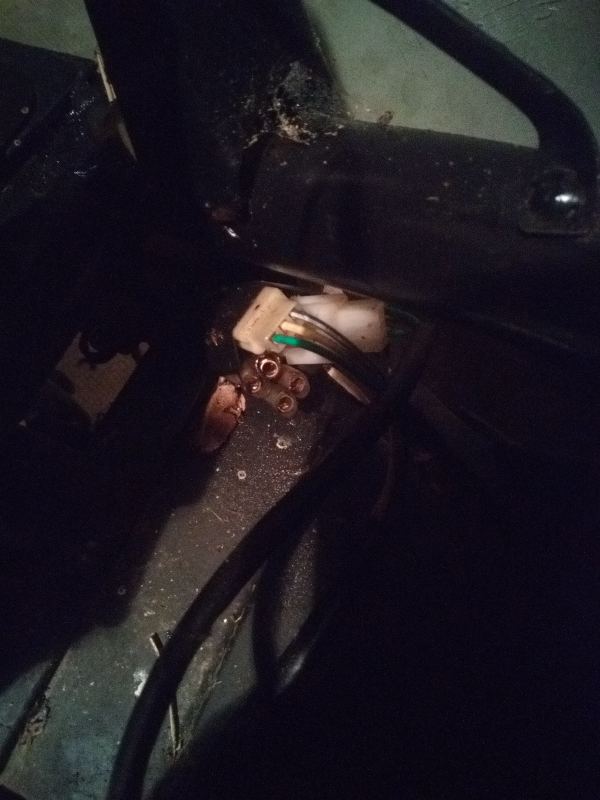

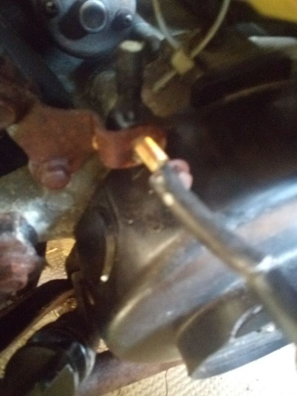

Ca serai pas le stator dallumage? je vais te montrer ce que j'ai trouver de  louche avec foto déjà vers larrière vu que tous les clignotant marche pas on dirai il manque le câble puis regardr sur la 2eme foto il y a le câble qui a lair dune cosse de batterie qui vient se mettre sur le cache de lallumage qui est sectioner dedans le câble c'est comme du beton durcis ou du produit de batterie ducie c'est quoi ce câble c'est câble de masse non?IMG_20190213_185649.jpg.d24a31aca61d14515658e35047c6a8d3.jpgIMG_20190213_185649.jpg.d24a31aca61d14515658e35047c6a8d3.jpgIMG_20190214_133403.jpg.76e4863ccac33a9ddd8c256635478bf8.jpg

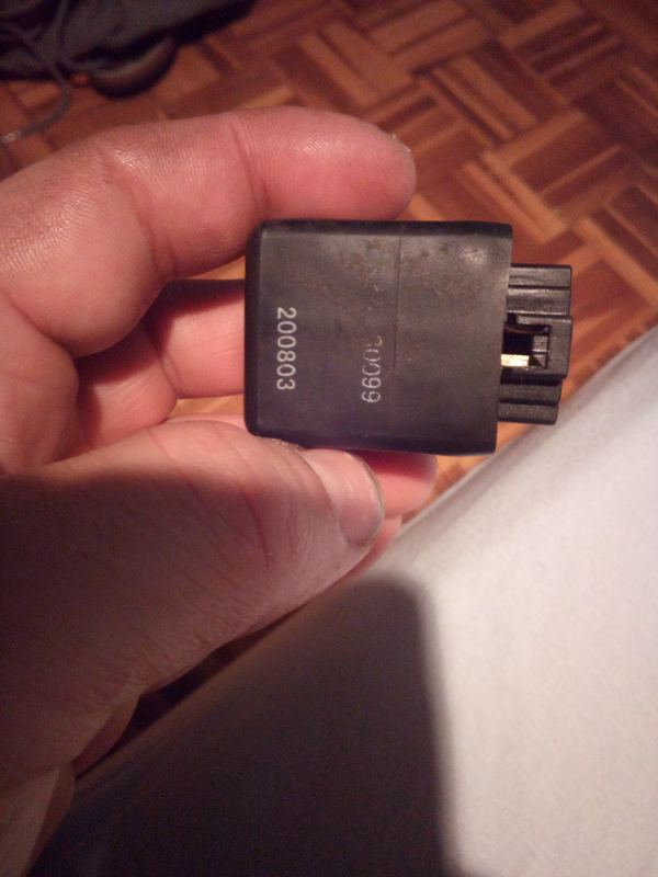

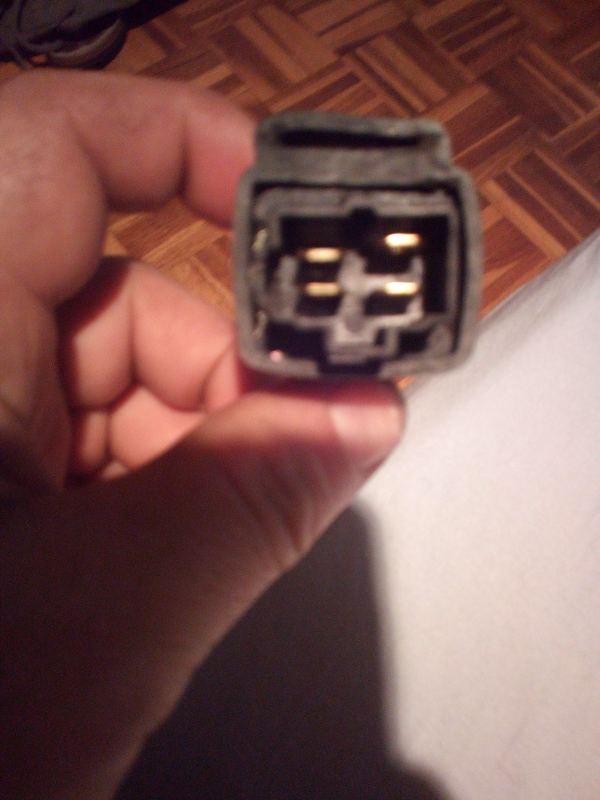

Voici mon relais de démarreur ou puis je trouver le même? déjà ceux des kymco c'est pas les même mais aparement ceux des scooter baotian c'est les même
Si le démarreur ne fonctionne pas en faisant le test en direct, cela signifie qu'il est mort. Avec un système de démarrage électrique HS, ton scoot devrait malgré tout démarrer au kick, du moins s'il n'y a pas une autre avarie.
