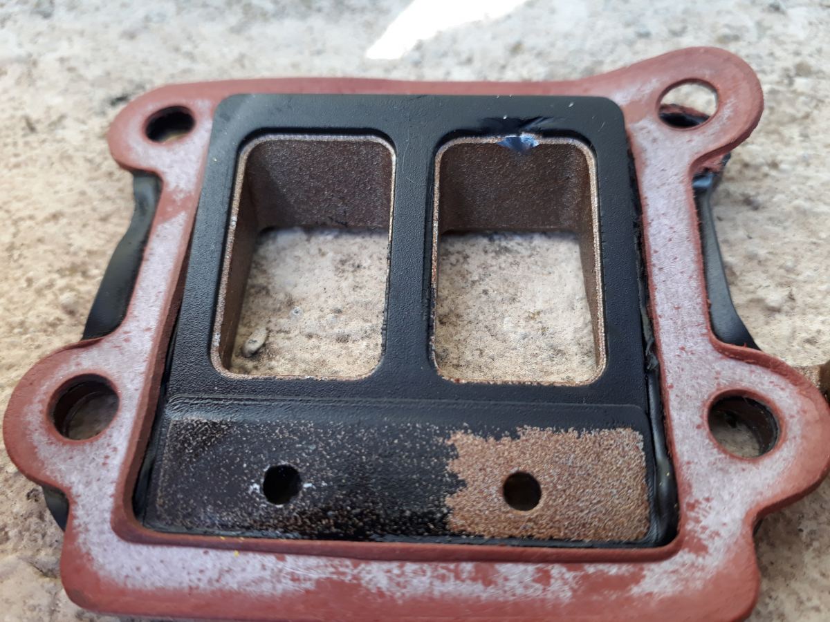

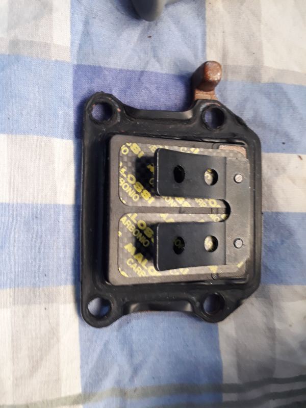

SpiritSystem Posté(e) le 24 février 2019 Auteur Signaler Posté(e) le 24 février 2019 bon j'ai pas pu m’empêcher d'aller démonté la boîte a clapet pour voir les clapet et qu'est-ce que je trouve un clapet fissuré avec un morceau de clapet qui c'est fait la malle je ne sais ou. es-que c'est grave si il est parti dans le moteur ? tu avais bien vue fred82000 c'est bien un clapet. il y a 54 minutes, jimmy@ a dit : monte ta pipe a la pate a joints. quelle sorte de pate a joints si ta un lien pour avoir une idée de la pate a joint c'est cool
fred82000 Posté(e) le 24 février 2019 Signaler Posté(e) le 24 février 2019 alors a voir que sa et pas abîmer le moteur mais vue que ces en carbonne il ni a pas de risque vue que ces fait pour ce detruire si ça passe dans le cylindre et je penser pas a coup sur a sa mais ta fait regarder car autemps tout regarder quand tu as un souci pour la pate a joint je te laisse un lien de celle utiliser quand je fais mes moteur mais tu as aussi la loctite noire de bien ou la caf https://www.maxiscoot.com/pate-a-joint-moteur-70ml-wurth-l-w890323.html https://www.maxiscoot.com/pate-a-joint-moteur-70ml-wurth-l-w890323.html 1

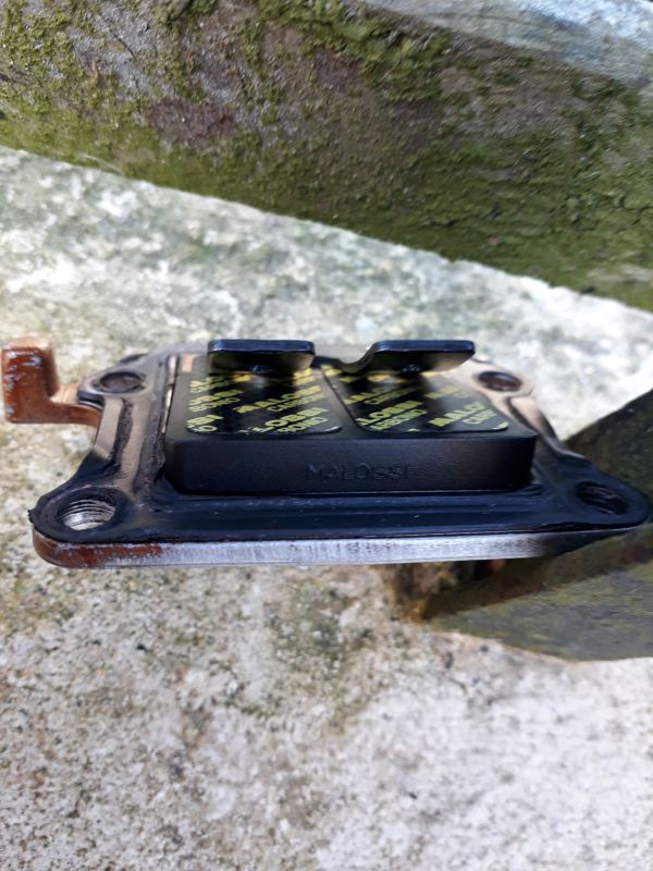

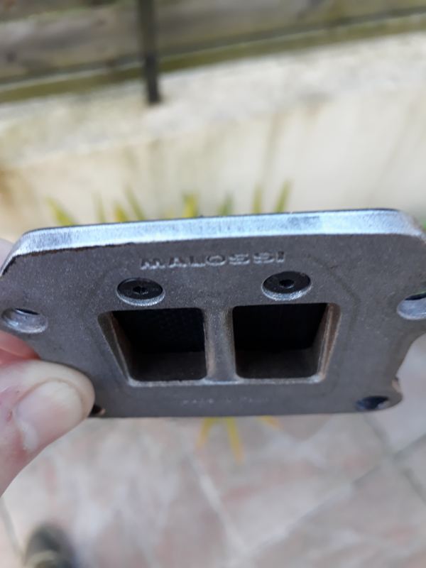

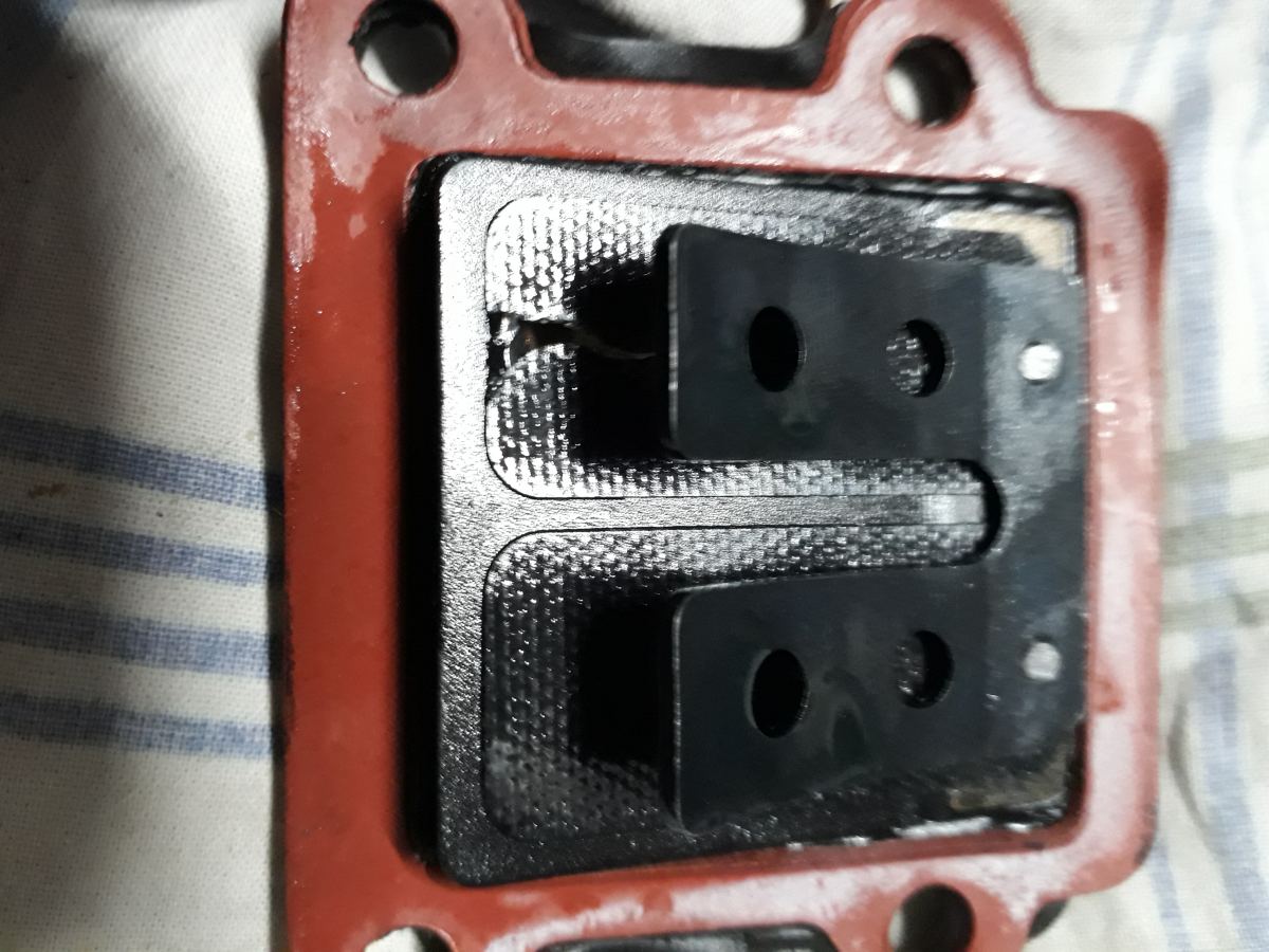

beerus kun Posté(e) le 25 février 2019 Signaler Posté(e) le 25 février 2019 il y a 10 minutes, SpiritSystem a dit : merci quand j'ai demandé au mec de magasin de autodistribution je lui est demandé de la pate a joint je lui est expliqué pour quoi c'était il m'a dit prend ca c'est bien,alors qu'en fait pas du tout. j'ai regardé de plus prêt la boîte a clapet et il il y a une méchante trace su la boîte a clapet. c'est le bout de lamelle en carbone qui a fait ca? tof: Par sécurité change ta boîte à clapet
Invité Posté(e) le 25 février 2019 Signaler Posté(e) le 25 février 2019 (modifié) Aie! ah non un clapet carbone ça fait pas ça, elle est morte la boîte en tout cas, plus étanche. Et sinon tu as peut être un débris dans le bm, faut ouvrir et tout nettoyer. Si on prend les 2 photos on voit bien que ça a transpercé le clapet au même endroit, comme un caillou, et aussi y a de la calamine mal repartie sur les attaches des clapets, ce serait pas une des attache justement qui serait passer au travers? Modifié le 25 février 2019 par Invité
SpiritSystem Posté(e) le 25 février 2019 Auteur Signaler Posté(e) le 25 février 2019 il y a 28 minutes, donkishock a dit : Aie! ah non un clapet carbone ça fait pas ça, elle est morte la boîte en tout cas, plus étanche. Et sinon tu as peut être un débris dans le bm, faut ouvrir et tout nettoyer. Si on prend les 2 photos on voit bien que ça a transpercé le clapet au même endroit, comme un caillou, et aussi y a de la calamine mal repartie sur les attaches des clapets, ce serait pas une des attache justement qui serait passer au travers? je vais démonté le moteur pour voir s'il il a rien . pour nettoyer je suis obligé d'ouvrir le bas moteur vilebrequin et tout ? c'est sur que c'est pas une des visse qui tien les clapet car elles sont dessus. sur la parti des attaches des clapet c'est la peinture noire qui est parti j'ai remit des lamelles sur la boîte a clapet les clapet plaque bien contre la boîte a clapet et il y a pas de jour. pourquoi la changé ? tof :
fred82000 Posté(e) le 25 février 2019 Signaler Posté(e) le 25 février 2019 alors ji vois mieux moi aussi avec ces autre photo du coup par securité démonte tout ton moteur et nettoie tout bien puis tu re monte vilebrequin avec roulement neuf et spy neuf plus joint neuf pour le cylindre le pot et les clapet la tu as bien plus que juste une lamelle de peter tu as quelque chose qui et passer pour faire ces degas la
SpiritSystem Posté(e) le 25 février 2019 Auteur Signaler Posté(e) le 25 février 2019 ok je vais commandé tout sa par contre je sais pas monté un vilebrequin le pro de chez moi peut me le faire pour 30 euro si je lui passe juste le bas moteur la boîte a clapet est toujours bonne ? il y a pas de jour entre les nouvelles lamelle et la boîte. donc je commande: joint spy skf . pate a joint celle du lien de @fred82000 . roulement vilebrequin skf acier ou teflon? les joint du kit je les ais déja avec un segment. joint de clapet. arrache allumage lequel prendre il y a n'a plein,buzeti ok mais lequel?

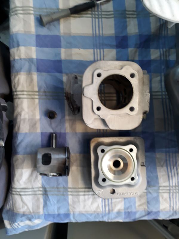

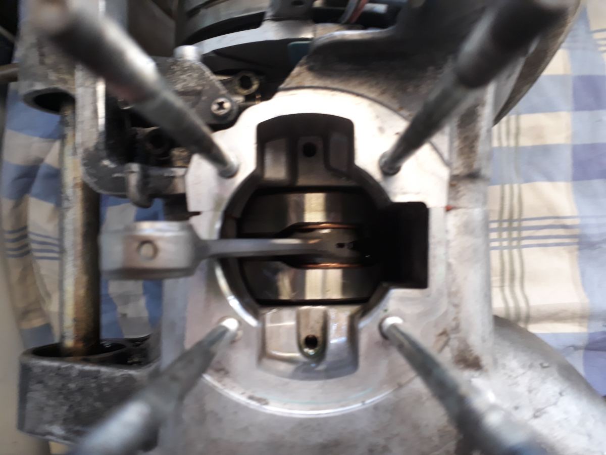

SpiritSystem Posté(e) le 25 février 2019 Auteur Signaler Posté(e) le 25 février 2019 (modifié) j'ai démonté le kit le kit n'a rien pas une rayure le vilebrequin est propre aussi pas de jeu et pas de rayure j'ai regarder a l’intérieur du bas moteur j'ai rien vue. la bac à mon avis est encore bonne il y a pas de jour entre les lamelles et la bac et la rayure et vraiment légère. pour la commande j'ai bien envie de commander sur maxiscoot jamais eu de souci et bon retour en cas de pépin,après si vous me conseillé un site plutôt qu'un autre je prend Modifié le 25 février 2019 par SpiritSystem
fred82000 Posté(e) le 25 février 2019 Signaler Posté(e) le 25 février 2019 tien pour ton arrache celui si ira bien https://www.maxiscoot.com/arrache-volant-buzzetti-3-vis-entraxe-48mm-diam-ext-75mm-minarelli-morini-suzuki-wb-5376.html et même que tu es rien vue dans le bas moteur autant quand même l'ouvrir en dux on sais jamais que il peux très bien y avoir une merde qui re monte et te bousille le cylindre
SpiritSystem Posté(e) le 25 février 2019 Auteur Signaler Posté(e) le 25 février 2019 ok merci pour le lien @fred82000 . pour ouvrir le bas moteur en deux il me faut des outils que je n'ai pas,un pour sortir le vilebrequin et l'autre pour sortir les roulement si jamais le roulement est bloqué sur le vilebrequin vous avez une idée sur les outils qu'il me faut et d'autre que j'ai peut-être oublier? puis une fois que le vilebrequin est monté es-que qu'il faut le centré réglé?
fred82000 Posté(e) le 25 février 2019 Signaler Posté(e) le 25 février 2019 alors il te faut clef allen maillet chalumeaux une fois tes vis deviser et les joint spy retiré tu prend le chalumeaux et tu fait chauffer les carter et ça devrais se séparé tout seul si le roulement reste sur le vilebrequin il te faut un arrache roulement je vais te mettre un lien en dessous juste pour montre ce qu'il te faut tu as bien moins cher ailleurs pour re monter tu fait comme j'ai expliquer sur un précédent message et si tu vois que sa tourne pas bien que sa force ou que le vilebrequin et plus d'un cotes que de lautre sois tu prend ta clef allen tu la place comme si tu deviser tes vis re monter et tu y tappe un grand coup avec le maillet et sa sur chaque vis pour faire chasser le vilebrequin ou sinon tu tappe un coup sec sur la queue de vilebrequin tu as plein de tutoriel pour le démontage re montage https://www.maxiscoot.com/outil-de-démontage-de-roulement-vilebrequin-buzzetti-wb-5070.html
