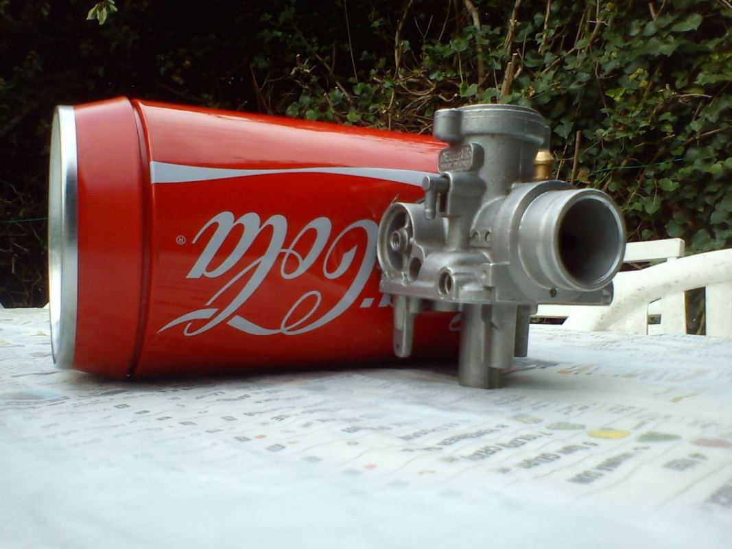

vincent72 Posté(e) le 26 février 2019 Signaler Posté(e) le 26 février 2019 bonjour j'ai acheté cette boîte à air https://www.maxiscoot.com/boîte-a-air-polini-p928-465-002.html mon problème c'est le diamètre qui est trop grand pour mettre sur un carburateur de 21 dell orto https://www.noelshack.com/2019-09-1-1551117630-img-20190225-185826.jpg je peux faire quoi exactement ?
0 Alain Posté(e) le 26 février 2019 Signaler Posté(e) le 26 février 2019 Tu as un filet sur ton carburateur? Si oui, tu peux mettre ça: https://www.motorkit.com/fr/dell-orto-phbg/7587-adaptateur-de-filtre-a-air-o60mm-pour-carburateur-phbg.html
0 vincent72 Posté(e) le 26 février 2019 Auteur Signaler Posté(e) le 26 février 2019 oui il y a un filetage par contre je pourrais la fixer comment la boîte à air?

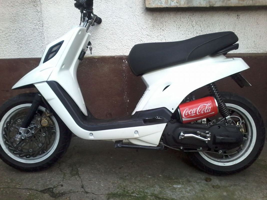

0 vincent72 Posté(e) le 26 février 2019 Auteur Signaler Posté(e) le 26 février 2019 au carburateur après elle est un peu lourde pour tenir juste sur le carburateur et il ni a pas grand chose pour l'attacher https://www.noelshack.com/2019-09-2-1551198693-img-20190226-172925.jpg
0 Alain Posté(e) le 26 février 2019 Signaler Posté(e) le 26 février 2019 En même temps, pourquoi avoir choisi cette boîte à air? Surtout si c'est pour mettre sur un Stunt, l'Artek est beaucoup plus adaptée.
0 vincent72 Posté(e) le 26 février 2019 Auteur Signaler Posté(e) le 26 février 2019 les boîte à air d'origine ne vont pas dessus car j'ai une big valve Stage6 et sa touche mon nouveaux amortisseur motoforce r6 qui est plus large que l’ancien qui est mort et je veux pas de cornet donc j'ai pris ce modèle de boîte à air car sur ce site car il y en a pas d'autre
0 semtex_72 Posté(e) le 26 février 2019 Signaler Posté(e) le 26 février 2019 il y a 19 minutes, vincent72 a dit : les boîte à air d'origine ne vont pas dessus car j'ai une big valve Stage6 et sa touche mon nouveaux amortisseur motoforce r6 qui est plus large que l’ancien qui est mort et je veux pas de cornet donc j'ai pris ce modèle de boîte à air car sur ce site car il y en a pas d'autre Ta commander ou ? si sais sur mxs je te garanti qu'il y en na d'autre et même des beaucoup mieux.
0 Alain Posté(e) le 26 février 2019 Signaler Posté(e) le 26 février 2019 https://www.maxiscoot.com/boîte-a-air-doppler-air-box-noir-cgn468867.html Elle passe très bien sur un Booster, juste un trou à faire et mettre des épaisseurs pour la fixer.
0 vincent72 Posté(e) le 26 février 2019 Auteur Signaler Posté(e) le 26 février 2019 sur maxiscoot et j'ai fait sa https://www.maxiscoot.com/carburation-et-admission/bo-te-air-et-mousse.html?spcc_type_id=13
0 semtex_72 Posté(e) le 26 février 2019 Signaler Posté(e) le 26 février 2019 Regarde la maintenant https://www.maxiscoot.com/carburation-et-admission/filtre-air-tuning.html?spcc_type_id=13
0 jimmy@ Posté(e) le 3 mars 2019 Signaler Posté(e) le 3 mars 2019 (modifié) c'est une boîte à air de kart , j'en ai eu 2 comme ça , vus la taille oublie , y a que sur un nitro dans le planché en virant la batterie que ça passe sur stunt/booster elle passe nul par , trop grosse , ou sur le planché avec un manchon , mais c'est pas top. c'est l'incovenien de la BV st6 ... avec la polini la baa d'origine ne change pas de place (et les clapet sons plus gros) tu as plus qu'a te faire une baa maison . Modifié le 3 mars 2019 par jimmy@ 1 1
