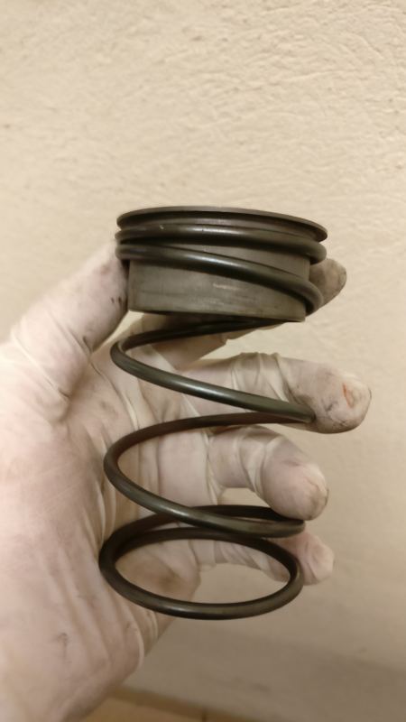

Mon problème quand je mets le ressort de poussée blanc livrée avec la courroie fait un drôle de bruit et j'ai moins de patate qu'avec le ressort de poussée d'origine ?

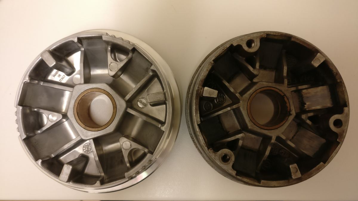

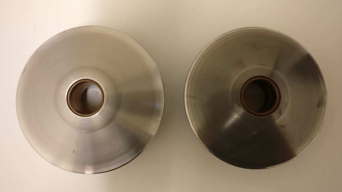

Et mon problème aussi avec le variateur Malossi j'ai moins d'accélération au feu rouge ?, il est un poile plus grand sur les photos le Malossi est à gauche

La perte d'accélération est normale avec le ressort blanc, il est plus mou que l'origine. Idem pour les ressorts d'embrayage fournis avec l'embrayage Malossi, trop mous.

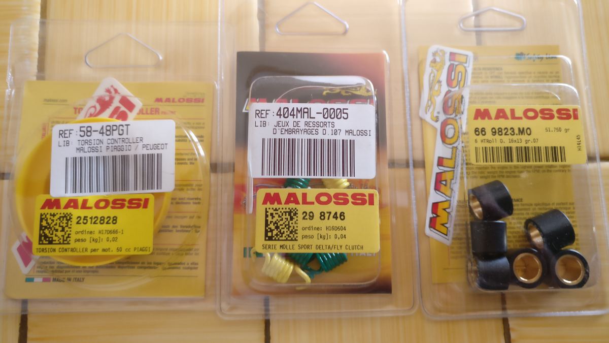

Je viens de commander
Une autre question sur Torsion controller Malossi, utile de le mettre ou pas car je viens de le commander ?

Le torsion contrôleur sert à éviter certaines vibration et un meilleur grippe de ton ressort de poussée.
Et durcit par la même occasion un peu ton ressort de poussée.

par contre le ressort de poussée blanc malossi à l'air plus mou que l'origine peugeot elystar.
Comme indiqué dans le descriptif du mode d’emploi du variateur (ressort blanc Malossi N°2912658.W0 indiqué comme 5%) livrée avec mon variateur M518752

Pour les Peugeot, il ne faut pas prendre ces données en considération, le ressort Malossi blanc est totalement inutile. D'ailleurs, il n'est pas facile de trouver un ressort de poussée dont la dureté soit idéale, et l'origine fonctionne très bien.

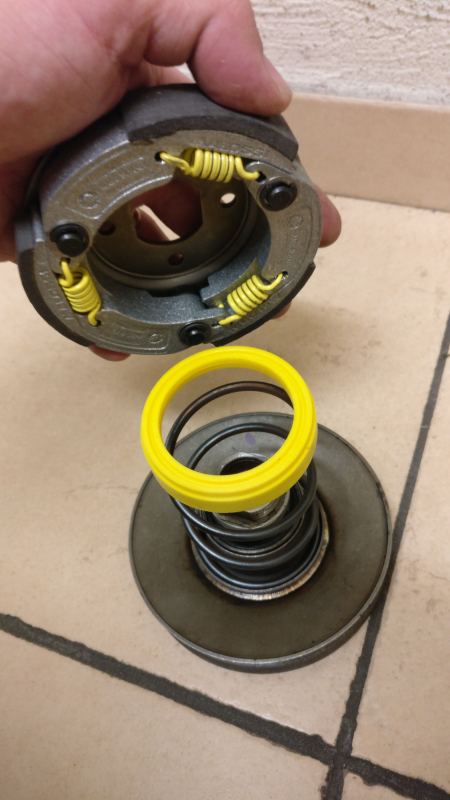

Commande arriver ce matin
montage ce soir

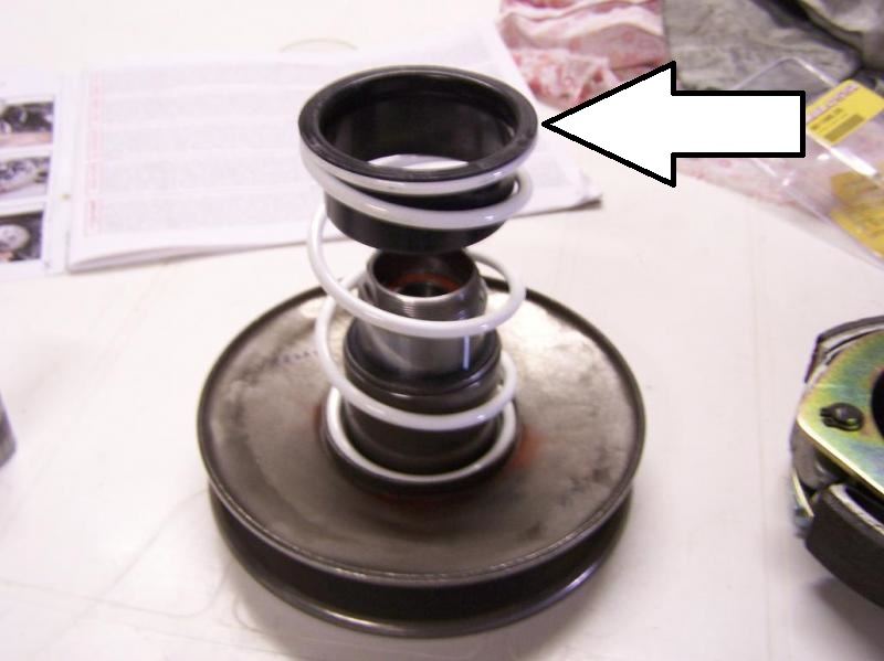

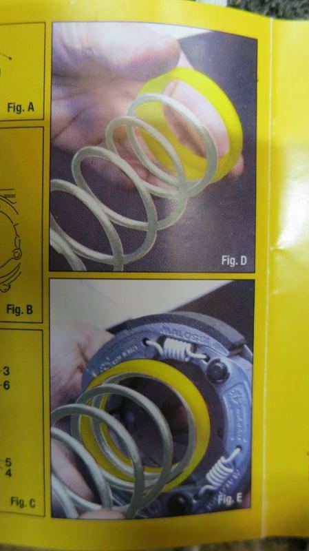

une question dois-je enlever la partie métallique comme indiqué sur la photo pour mettre le torsion controller malossi ou mettre les 2 ensemble ?
il y a 7 minutes, Alain a dit :
Il faut enlever la pièce en question, et par pitié, vire moi ce ressort blanc...
Je pensais que la chose était entendue pourtant.
il y a 8 minutes, Alain a dit :
je comptais pas mettre le ressort blanc la photo viens d'internet pour l'exemple, je laisse celui d'origine.
donc je fais comme sur la photo (prise aussi sur internet)

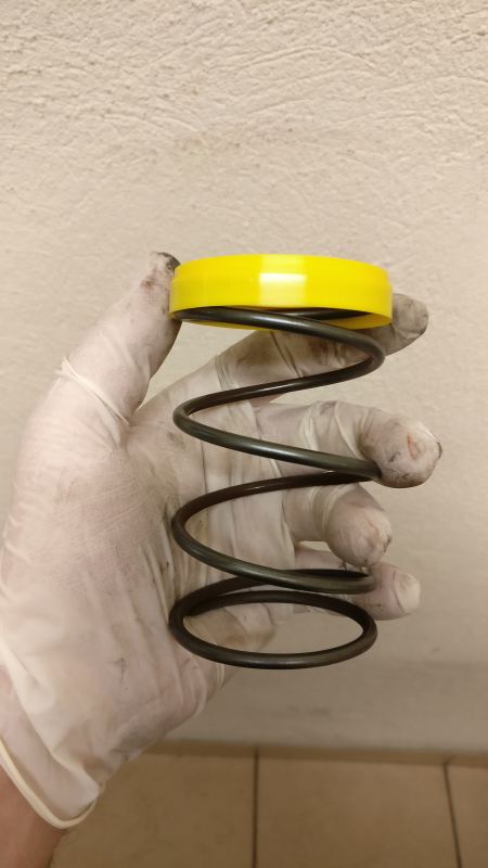

Après avoir rouler 20 kms avec le nouvelle embrayage malossi fly-clutch et avec les nouveau ressort jaune l’accroche et impeccable et avec le variateur Malossi multivar il prend bien les tours où j'y est mis des galets de 7.5gr , j'ai pas encore essayer avec des 8 ou des 7 gr pour voir.
il y a 30 minutes, blazou06 a dit :
