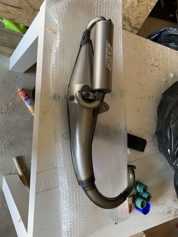

romcrx Posté(e) le 18 mars 2019 Auteur Signaler Partager Posté(e) le 18 mars 2019 C'est gentil . Mais la il me reste a mettre le câble d'accélérateur la poignée et je remonte les vieux carénages pour aller faire 2-3 Wheeling comme a la belle époque. Mais dés qu'il fera beau on pourrais aller roulé un peu si tu veux. Tu penses quoi pour le choix du pot ? Origine , Gianélie, Polini ou le Bidalo ? Lien vers le commentaire Partager sur d’autres sites More sharing options...
nathan 2917 Posté(e) le 18 mars 2019 Signaler Partager Posté(e) le 18 mars 2019 il y a 23 minutes, romcrx a dit : C'est gentil . Mais la il me reste a mettre le câble d'accélérateur la poignée et je remonte les vieux carénages pour aller faire 2-3 Wheeling comme a la belle époque. Mais dés qu'il fera beau on pourrais aller roulé un peu si tu veux. Tu penses quoi pour le choix du pot ? Origine , Gianélie, Polini ou le Bidalo ? Le bidalot directe avec pousser jaune malossi et galets 5g Lien vers le commentaire Partager sur d’autres sites More sharing options...

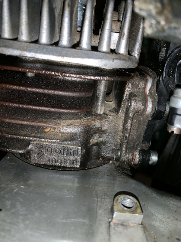

Max Blackbird Posté(e) le 18 mars 2019 Signaler Partager Posté(e) le 18 mars 2019 Il y a 5 heures, nathan 2917 a dit : Un bidalot s3r un 17.5 et une boîte à air ça fait zéro bruit je vais en ville avec mon 70mhr.. j'ai un pote qui a exactement la même configuration avec le 50 polini fonte,il a un poussé rouge (j'ai halluciné) et des galets de 5.5,ce cylindre a une admission bizarre Lien vers le commentaire Partager sur d’autres sites More sharing options...
nathan 2917 Posté(e) le 18 mars 2019 Signaler Partager Posté(e) le 18 mars 2019 il y a 27 minutes, Docteur JEFF a dit : j'ai un pote qui a exactement la même configuration avec le 50 polini fonte,il a un poussé rouge (j'ai halluciné) et des galets de 5.5,ce cylindre a une admission bizarre Ouai même les transferts sont balaise à l’embase Lien vers le commentaire Partager sur d’autres sites More sharing options...

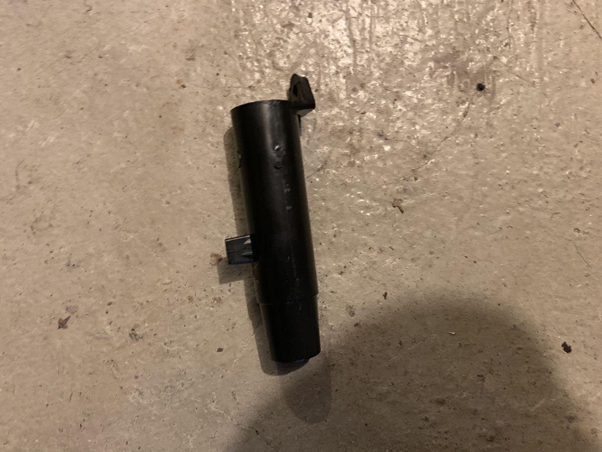

romcrx Posté(e) le 20 mars 2019 Auteur Signaler Partager Posté(e) le 20 mars 2019 Je suis impatient de voir ce que donne se moteur . j’ai récupérer un tirage rapide et un câble, tout est remonté, se matin j’essa De démarrer 1er coup de kit il démarre nickel ... et là il se coupe je pense que la cuve était vide ( j’avais pas rebranché la durite d’essence ). Après j’ai galère au possible à le faire démarrer il a tourner un tout petit peu et depuis plus rien. mon cabri est neuf il faut que je fasse des réglages ? J’ai mis la boîte à air d’origine et le pot est un Polini. il y a de l’allumage pas de souci et l’essence arrive bien dans le cylindre. si vous avez des idées je suis preneur Lien vers le commentaire Partager sur d’autres sites More sharing options...

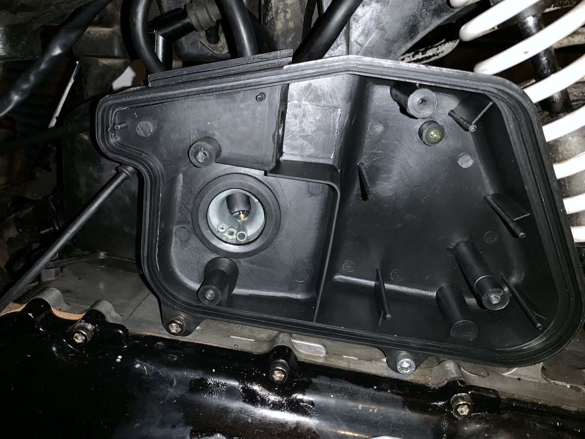

fred82000 Posté(e) le 20 mars 2019 Signaler Partager Posté(e) le 20 mars 2019 salut je vois que la passion et l'amour du scoot a repris pour toi pour ton souci met ta vis de richesse a 1 tour 1/2 gp de 80 et tu n'a pas oublier d viré la bride dair de la boîte à air Lien vers le commentaire Partager sur d’autres sites More sharing options...
romcrx Posté(e) le 20 mars 2019 Auteur Signaler Partager Posté(e) le 20 mars 2019 il y a 41 minutes, fred82000 a dit : salut je vois que la passion et l'amour du scoot a repris pour toi pour ton souci met ta vis de richesse a 1 tour 1/2 gp de 80 et tu n'a pas oublier d viré la bride dair de la boîte à air Les scoot et moi sa s’est arrêté de manière un peu trop brutal... j’ai toujours eu un fou d’inachevé donc maintenant que j’ai la vie de famille la maison et ma voie je me fait plaisir ok je vas regarder pour la vis de riches merci. oui oui plus de bride nul par à première vu, sauf dans le pot Giannelli mais pour le moment il est dans son Carton Lien vers le commentaire Partager sur d’autres sites More sharing options...

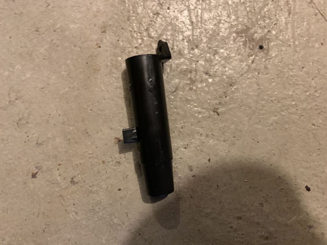

fred82000 Posté(e) le 20 mars 2019 Signaler Partager Posté(e) le 20 mars 2019 moi je parle de la bride que tu as sur la boîte à air le petit tube en font de boîte à air que tu devise et vire sa il le faut pas pour un carburateur de 17,5 ou plus gros même Lien vers le commentaire Partager sur d’autres sites More sharing options...
romcrx Posté(e) le 20 mars 2019 Auteur Signaler Partager Posté(e) le 20 mars 2019 Pour être sûr qu’on parle de la même chose je t’ai pris des photos Lien vers le commentaire Partager sur d’autres sites More sharing options...
nathan 2917 Posté(e) le 20 mars 2019 Signaler Partager Posté(e) le 20 mars 2019 Ca te gêne pas pour démarré ça dans tous les cas t’a un starter ? Sinon bouche l’entre du carburateur ça va l’aide et débouche des qu’il démarre. Bougie ta esseye une autre ? Lien vers le commentaire Partager sur d’autres sites More sharing options...
romcrx Posté(e) le 21 mars 2019 Auteur Signaler Partager Posté(e) le 21 mars 2019 Il y a 9 heures, nathan 2917 a dit : Ca te gêne pas pour démarré ça dans tous les cas t’a un starter ? Sinon bouche l’entre du carburateur ça va l’aide et débouche des qu’il démarre. Bougie ta esseye une autre ? La bougie est neuve je vais en tester une autre au cas ou. Oui j'ai le starter. Lien vers le commentaire Partager sur d’autres sites More sharing options...
fred82000 Posté(e) le 21 mars 2019 Signaler Partager Posté(e) le 21 mars 2019 oui je parler bien de sa et a tester aussi ce que dit nathan ça aide bien pour demaré un scoot Lien vers le commentaire Partager sur d’autres sites More sharing options...
