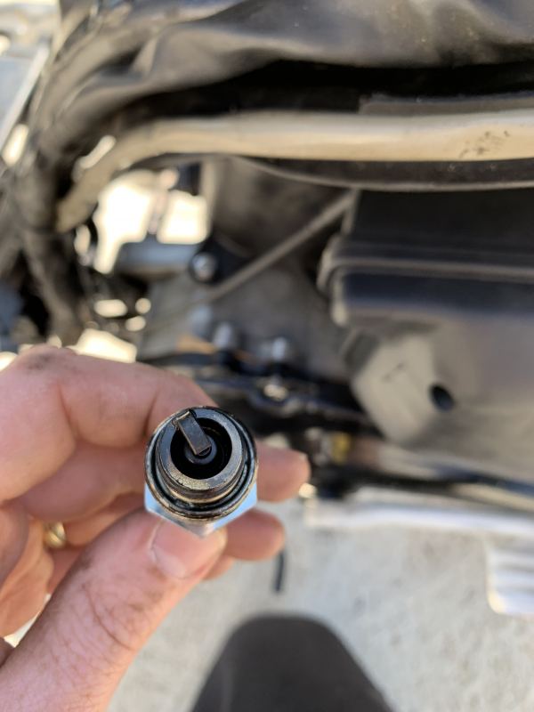

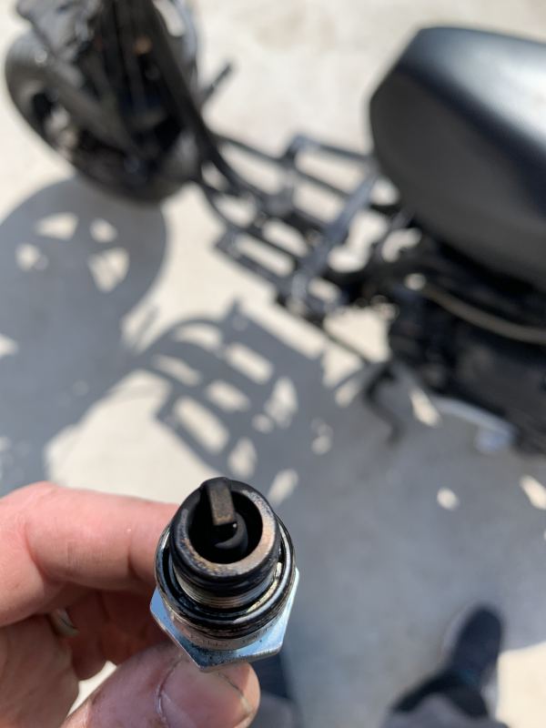

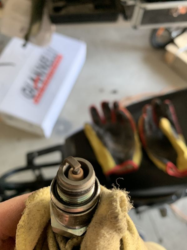

romcrx Posté(e) le 29 mars 2019 Auteur Signaler Posté(e) le 29 mars 2019 (modifié) Le 27/03/2019 à 12:59, Mekilldem a dit : Salut Romcrx, Je viens de parcourir ton post, nickel le projet! T'es un extrémiste a ce point? J'aime bien. Si ton délire c'est de le remettre dans son état d'origine je t'encourage. Je vais suivre l'évolution de ton projet et au passage concernant les réglages, il y a une mine d'or sur ce site (les tutos de JSP scooter particulièrement mais les autres aussi) => https://www.scooter-system.fr/forum/forum/4-tutoriels-et-guides-pratiques/ @+ Le 26/03/2019 à 18:34, nathan 2917 a dit : A oui pour moi un scoot si ça bloque à 70 je me fais chier mdr Bon bah voilà j’ai trouver le problème ... ces juste que je suis un gros boulet !!! J’ai rebrancher la bride au cdi, le petit fil rouge à la con qu’il ne fallait pas rebrancher bah moi je l’avais rebrancher . donc là je me suis remis sur les réglages je vous laisse 2 photo de ma bougie j’aimerais bien votre avis. Après un petit tour de 5-10min voilà la bougie Sa ne marche pas terrible faut que je peaufine les réglages, l’acceler Est pas dingue et la pointe inexistante. Modifié le 29 mars 2019 par romcrx
fred82000 Posté(e) le 29 mars 2019 Signaler Posté(e) le 29 mars 2019 sa commencerais a tiré sur la bonne couleur de bougie mais bon la le mieux serais de rouler encore un peu que la bougie se colore bien et pour la vitesse il ni a pas que le réglage carburateur qui y joue mais aussi la variation

nathan 2917 Posté(e) le 29 mars 2019 Signaler Posté(e) le 29 mars 2019 Salut alors te dit plus à la bougie l’essenxe A plus de plomb.. pour le variateur prend le polini ( j’en ai 3) vue y’a configure ça va tourné vers 5g ( galets 16x13) ta courroie est en quel état ?
